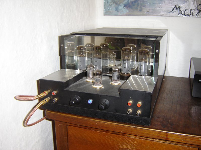

Itt van 2 rajz, meg egy 3. féle kép is

Azért Imi képeiből elég jól levehető, hogy egy 2*20 W-os OTL megépítése nem nagyon áll a realitás talaján, 5000-ra feltöltött briftasnival. Sajnos.
