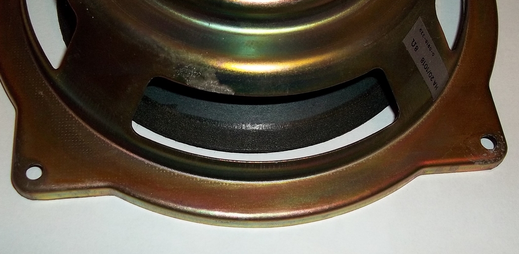

Igen, köszönöm, csak számomra felfoghatatlan hogyan lehet ezeket javítani... Találtam egyet, holnap megyek érte, be van nyomódva a porvédője, de azt szerintem ki tudom cserélni.

Adott egy Videoton DC2050E hangfalpár. Ezeknek a mélyközép hangszóróit kell most peremeznem. Keresem hozzá a megfelelő ragacsot. Eredetivel megegyező habszél (poliuretán) peremet rendeltem. Azoktól várom igazán a választ akik már végrehajtottak ilyen hadműveletet és sikeresen. Mit - Mivel - Hogyan? Eddig eléggé ellentmondásos fórumokat olvastam. Többnyire a másik fél lehurrogása volt Köszönöm a válaszokat!
Követtem már el ilyet, a képekből csak ezek vannak meg, a kész állapot nincs de "tökéletes" lett. Már kérdés, hogy szerintem az egész doboz nem ér annyit mint amennyit az ember dolgozik vele.
A kosárról lekapargattam a szivacs maradványait, utána lekapargattam késsel, kézzel és csiszolópapírral a membránról is. Utána nitrohigítóba mártott fültisztítóval beecseteltem a porvédő szélét körben, ettől feloldódott a ragasztója, tapétavágóval finoman alányúlva lejött a porvédő. A légrésbe tettem 2 vagy 3 réteg papírt már nem emlékszem, ezzel központosítottam a membránt. Utána fogtam a tubusos Palmatex ragasztót, meg ne kérdezd, hogy a habszél melyik felét ragasztottam be először mert nem emlékszem, de a lényeg, hogy ráragasztottam vele a habszélt a membránra is és a kosárra is és ennyi. Vártam vele hogy megszáradjon, utána kivettem a központosító papírokat a légrésből, visszaragasztottam a porvédőt, majd generátorral meglengettem néhány Hz-en a hangszórót hogy nem reszel-e valahol, azaz normálisan működik-e, és visszatettem a dobozba.
