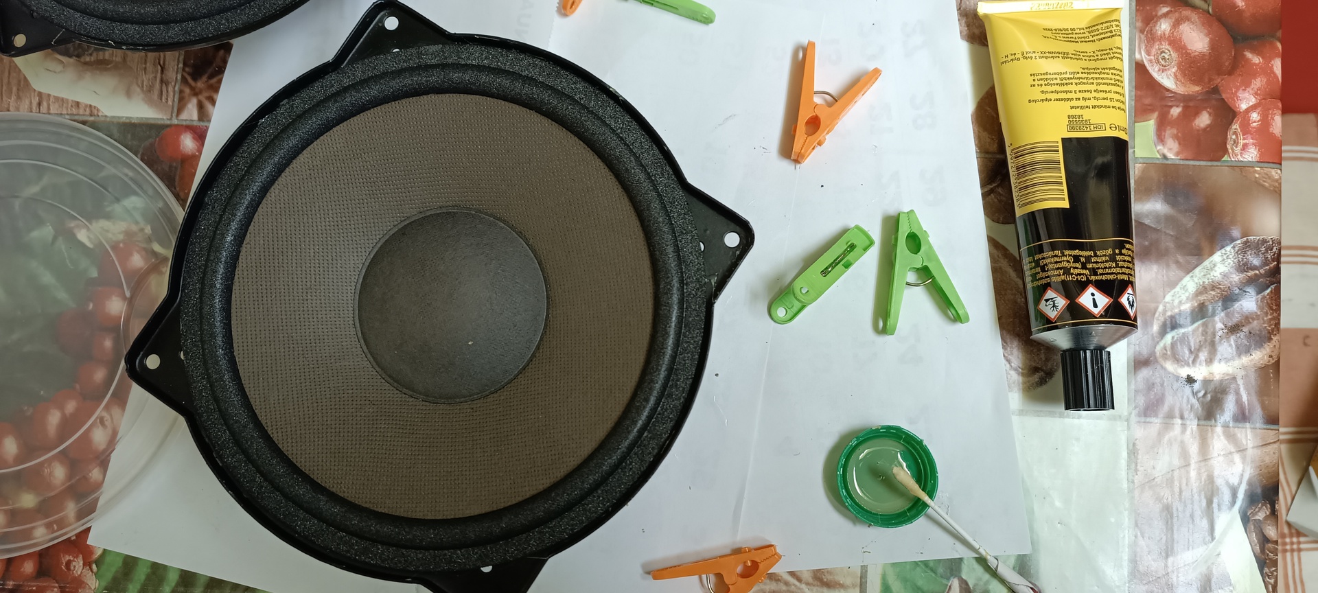

Ezen a képen már ránézésre se központos a membrán, legalábbis a kosárhoz képest: a jobb felső és a bal alsó rögzítő lukat hasonlítsd össze.
Igen, látom.
De, csak így tudtam lefotózni azt a pillanatot amikor a figurának nem volt ott a keze A képpel inkább a módszert szemléltettem.
Na, kérem elkészültem a peremezéssel. Nem tudtam beszerezni olyan ragacsot amit szerettem volna. A végén a csipeszes megoldást alkalmaztam. (nem vettem ki a porvédőt) Pattex palmafa express került a membrán és a szél közé. Szerencsére olyan vékonyan tudtam felhordani a ragacsot , hogy préselés nélkül is meghúzott. A kosár és a perem közé pattex palmatex került. Ez már tovább tartott. 4 ponton rögzítettem csipesszel a membránszélt, majd a kosarat és a peremet is vékonyan bekentem. Vártam egy 5 percet majd 4 ponton egy 3 másodperces nyomás. Csipesz eltávolít majd egy ételhordó tetejével egy 3 perces nyomás. Mikor meghúzott bekentem azon 4 ponton is ahol a csipeszek voltak. Vissza lettek pakolva a hangfalakba a hangszórók. Már csak vissza kéne kötni az erősítőbe. De van egy kis bibi. Eddig is toldással voltam kénytelen használni a hangfalakat a zsinor rövidsége miatt. Elfelejtettem melyik volt a piros és melyik a fekete. Hogyan deríthetem ki a polaritást úgy, hogy nem szedem szét megint a hangfalat? Se multiméterem se hangfrekvencia jelgenerátorom sincs. Ja, se lapos elem se 9V-os elem. 5let?
