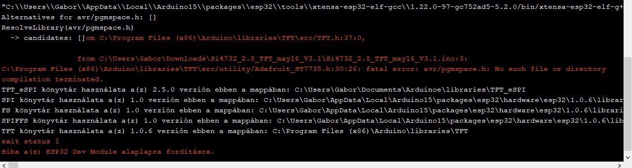

OK pipi,
Köszi ha bele pillantasz mi a hiány.
Közben észrevettem, hogy létrehozott az Arduino egy újabb libraries helyet Arduinoe elnevezéssel ugyanúgy a dokumentumokban.
Köszi,Antennaman

Szerintem a felesleges "azonos jellegű" könyvtárakat távolítsd el. Lehet a 2 fajta tft könyvtárból nem tudja eldönteni mit használjon.
Hiányolja az avr/pgmspace.h-t

Szervusz Pipi,
Már csak egy .h fájlt hiányolt de addig küzdöttem, hogy valahova bemásoltam valamit és elkezdett végtelen listázásba fogni alul . Meddő küszködés lett így fogtam és mindent letöröltem az arduino librarie-ket is. Az a baj , hogy amikor újra telepítem ugyan olyan hibásan állítja be magát mint ami miatt letörlöm. Valamint amikor elkuszálok egy szkeccset akkor ha be is zárom nem egy tiszta lappal hanem ugyanazzal a zavarossal indul újra, hiába nyitnám meg az eredeti fájlt holott senki nem mondta , hogy mentse el a változásokat.
Később visszatérek ehhez a rádió projekthez csak regenerálódni kell ezek után!
