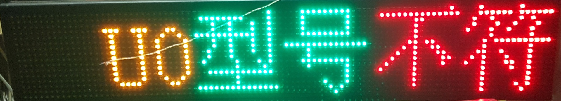

(#) misi93 válasza Tomi20 hozzászólására (») Jan 15, 2019 1 /
Szia.
Véletlenül nem az alábbi kép fogadott téged is? (hátha tudok neked így segíteni).
Nekem is ZH-U0 a vezérlőm.
„Esetleg ha gondolod, cserélhetnénk kijelzőt,”
Neked is az a 3 színű van?
Felőlem cserélhetünk, de mindegyik panel javítva lett!!! Ezt maximum majd privátba elintézzük .
A probléma csupán annyi (ha tényleg az alábbi szöveget látod, kolegám lefordította google fordítóval, pontosan nem tudom mi állt már benne), régi a vezérlő és az új (V3) program nem jó hozzá korábbi kell.
(#) Tomi20 válasza misi93 hozzászólására (») Jan 15, 2019 /
Hasonló, de nem ezek a karakterek vannak, akkor elvileg régebbi programot kellene keresnem. Érdekes, hogy a HD2014, és a Led Control System V3 más fájtl generál a pendrive-ra, de egyikkel sem jutok előrébb. Igen, ugyanez a 3 színű, ezek javítva nem voltak, dehát gondolom nem rossz az attól, hogy javított. A többit valóban privátban, de csak akkor érdekelne a csere, ha rájövök, hogy lehet szöveget kiírni rá. Köszönöm.

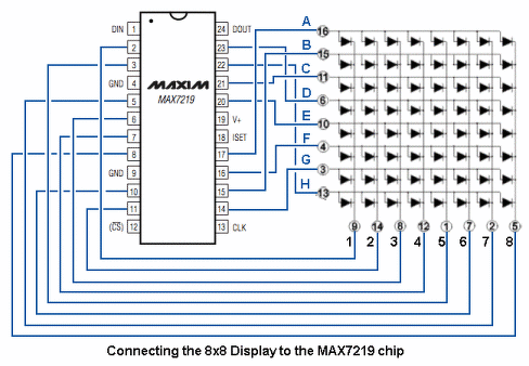

(#) david10 válasza sooty hozzászólására (») Jan 16, 2019 /
Pont ez a kép szerint köttem be, ezt adta elő a Google az első találatok között.
Megfogadom a tanácsokat és 2x2 illetve csak 1 lednek a bekötésével is megpróbálkozok.
(#) sooty válasza david10 hozzászólására (») Jan 16, 2019 /
Hmm. Közös katódos... Az azt jelenti, hogy a digitek a katódra mennek.
Lehet hogy csak a hétszegmenses kijelzőkre vonatkozik a cc, ha a max a dekóder? Vajon mi van a programban?
(#) Bakman válasza sooty hozzászólására (») Jan 16, 2019 /
Ez a bekötés biztos, hogy hibás. A Digit 0 - 7 lábakra a katódok mennek, függetlenül attól, hogy ez egy mátrix, hét-szegmenses kijelzők vagy önálló LED-ek.
(#) sooty válasza Bakman hozzászólására (») Jan 16, 2019 /
Én is ugy tudtam, csak tele a net fordított rajzokkal. Használtam már max7912-őt, de mindíg csak cc bekötéssel. .
A hozzászólás módosítva: Jan 16, 2019
(#) Bakman válasza sooty hozzászólására (») Jan 16, 2019 / 1
Érdekes a dolog, mert az adatlap első mondata ez: The MAX7219/MAX7221 are compact, serial input/output common-cathode display drivers that interface microprocessors (μPs) to 7-segment numeric LED displays of up to 8 digits, bar-graph displays, or 64 individual LEDs.
A programban egy 8x8-as kijelzőnek a programja van, ami a piros kijelzőn jól megjelenik. Holnap illetve holnap után megpróbálok az ellenálláson modosítani.

(#) Bakman válasza jamiki hozzászólására (») Feb 15, 2020 /
Jobb felső részen lévő MAX7219-es modulhoz pár infó. A mellékletben látható, hogyan kell címezni a LED-eket. Az IC-nek mindig két bájtot kell küldeni. Az első bájt a regiszter címe, a második a regiszter tartalma. Célszerű a kontroller SPI modulját használni, valamint kelleni fog egy extra láb is a Latch bemenethez.
A részletes ismertetéshez oldalak kellenének, egyszerűbb ha konkrét kérdésed van.
