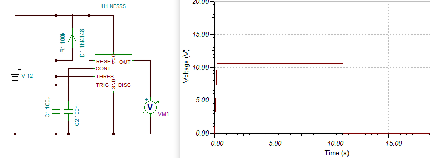

Sikerült belebonyolódni egy egyszerűnek tűnő feladatba. 555 IC vel monostabil kapcsolást szeretnék építeni. Ami a feladat: Megjelenik a tápfesz, a 3 as láb magas szintre kapcsol majd 10-15 másodperc után alacsony szintre vált miközben a táp folyamatosan jelen van. Ha elveszem a tápot és újra ráadom akkor egy újabb időzítés és ismét inaktiválódik a kimenet. A probléma az hogy a 2 es lábon gnd kell hogy legyen mert ezzel lehet triggerelni. Ezt én egy tranzisztorral meg is oldottam, viszont folyamatosan aktív marad a kimenet.
(#) proli007 válasza Marty McFly hozzászólására (») Aug 9, 2023 / 1
Hello! Kicsit túl gondolod a dolgot..
(#) Marty McFly válasza proli007 hozzászólására (») Aug 9, 2023 /
Ez működik is Köszönöm!
(#) diginewl válasza proli007 hozzászólására (») Aug 24, 2023 /
Köszönöm! Pont ilyen kapcsolást kerestem, hogy ha megjelenik az állandó jel, abból egy rövidet hozzon létre valami egyszerű kapcsolás! Nálam 5V-on megy, és majd egy NPN tranyót fog vezérelni.
KÖSZÖNÖM!!!
(#) diginewl válasza proli007 hozzászólására (») Szept 18, 2023 /
Elkészült az áramkör, benne az 555 időzítő impulzusjele. Tökéletes lett, szépen megy!!!
Köszönet ismét! 100k/ 1µF értékkel pont olyan jelet ad, mintha megnyomnánk egy nyomógombot röviden.

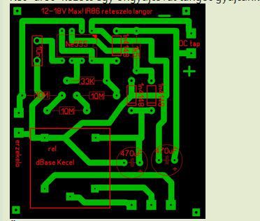

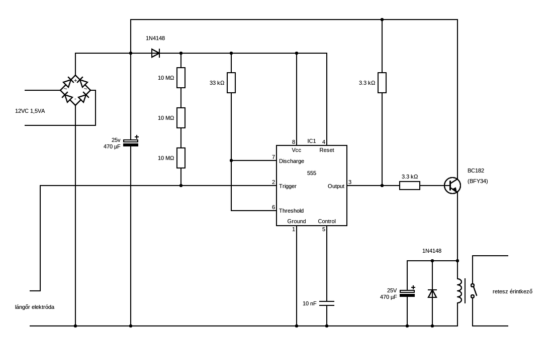

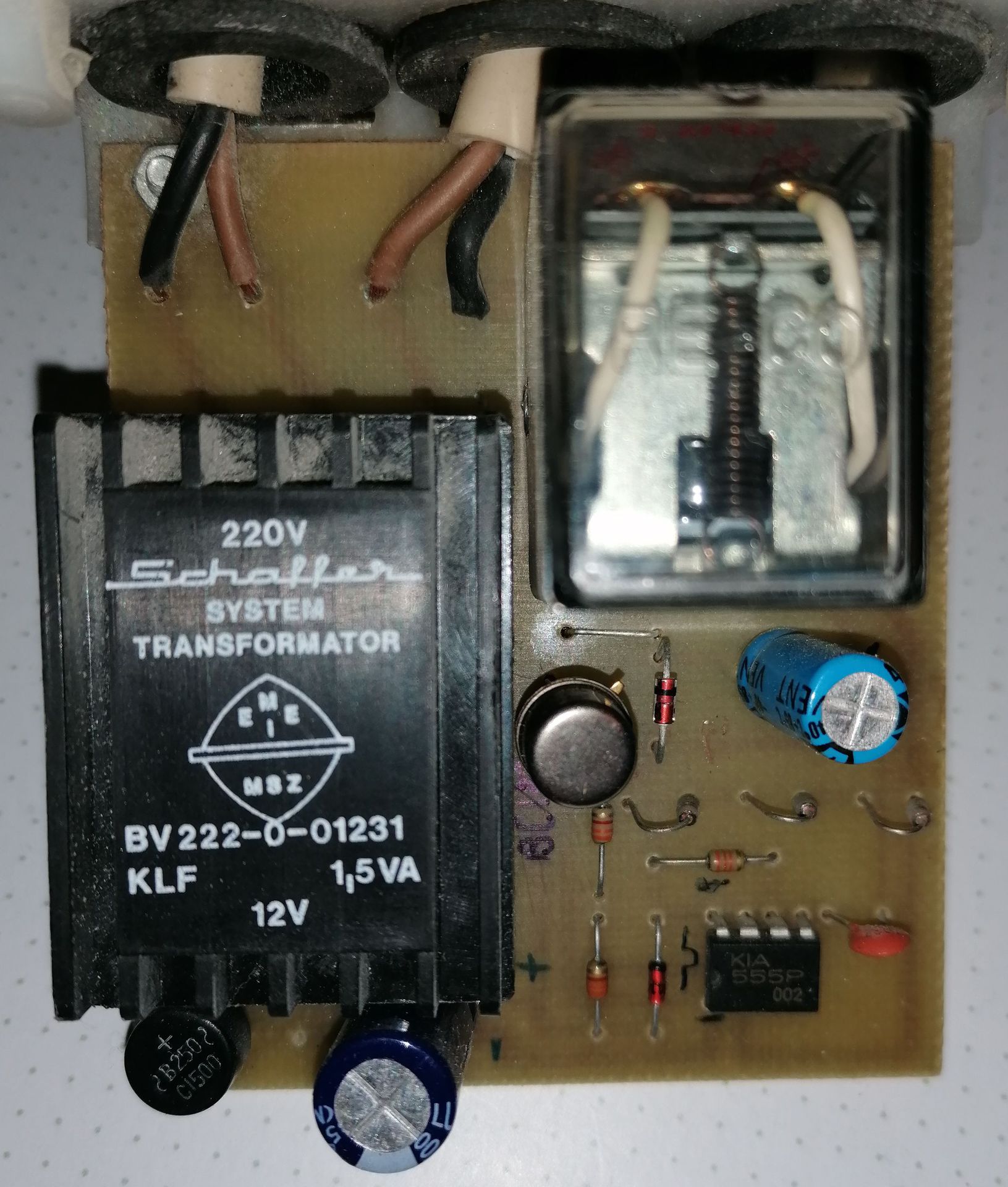

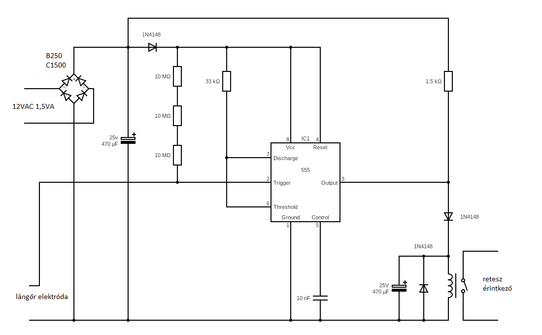

(#) kontár hozzászólása Feb 29, 2024 /
Jó pár éve 555-tel találtam egy olyan rajzot,amivel egy ionikus lángőrt tudtam csinálni.Tehát X és Y pont elektródái között lángot gyújtottam,és akkor a 3-as pont magas szintre került.Sajna a rajz nincs meg azóta,de nem is találom sehol a neten. Csak arra emlékszem hogy valahova 3 megaohm ellenállást (is) kellett tennem.Gondolom ha az ionikus áram több lett mint a 3 megaohm ellenálláson átfolyó áram,akkor "átbillent" az áramkör(az 555-ben lévő flip-flop).A tudásom kevés hogy ezt megtervezzem,de nagyon örülnék ha valaki tudna segíteni.Köszönöm
A hozzászólás módosítva: Feb 29, 2024
(#) kaqkk válasza kontár hozzászólására (») Feb 29, 2024 /
A segédprogramok közt ott az 555 monostabil számító programja , kicsit játszol vele és megpróbálsz emlékezni .
(#) sakrafi válasza kontár hozzászólására (») Feb 29, 2024 / 1
Ez talán segít
(#) Inhouse válasza kontár hozzászólására (») Márc 1, 2024 /
Nézz el ide és itt megtalálod amit keresel. 3db 10MΩ van benne, de az építőnek nem működött, más megoldást talált ki a reteszelésre. De lehet, hogy valamit elrontott...
Itt helyben is van róla egy-két jobb kép, ami alapján visszarajzolható.
A hozzászólás módosítva: Márc 1, 2024

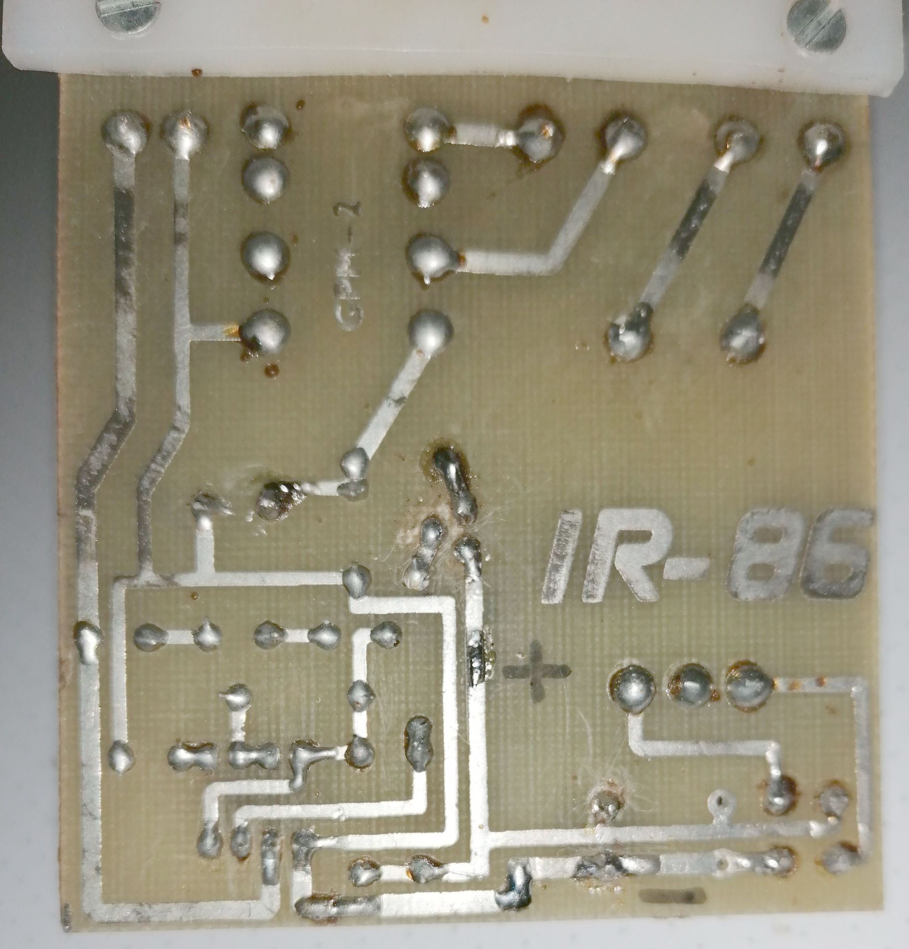

(#) Inhouse válasza Inhouse hozzászólására (») Márc 1, 2024 / 1
A 2 féle, tranzisztoros és tranzisztor nélküli változat visszarajzolva, meg akkor legyen itt minden értelmes kép (dBase itteni NYÁK beültetésije is).
A relé behúzójától függ, hogy elbírja-e az NE555, vagy a tranzisztoros kell. Illetve az IC max feszültségét is figyelembe kell venni, nem lehet több, mint 18VDC, az ideális 12V és 16V között. A fogyasztás zöme a relé lesz, ehhez kell a tápját méretezni. A gyári kis paneltrafó 1,5VA-es.
A 10MΩ-os ellenállások a 2 féle panelben igen eltérő kivitelűek, persze teljesítmény nincs.
Legyen benne a lángőr, reteszelő és az IR-86, hogy a kereső találjon valamit majd...bár ez utóbbi egy komoly bug a HE-n, hogy nem fog találni rá semmit...évek óta nem sikerült megcsinálni.
(#) kontár válasza Inhouse hozzászólására (») Márc 1, 2024 /
Nagyon szépen köszönöm a kimerítő választ!
