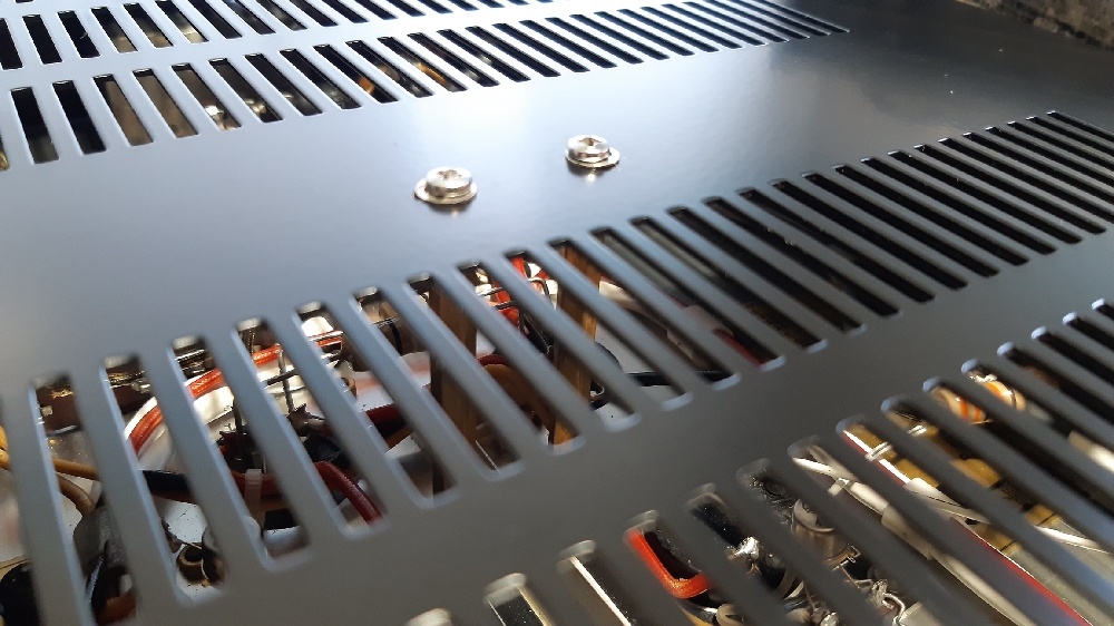

Apró finomításokat végeztem el a héten:
- Shindengen 2SK96 resistor JFET-ek kerültek a - bias CCS áramkörébe, Susumu thick film ellenállások társaságában - egy réz távtartót szereltem a Takashi SRDSL-20 doboz közepére, mert az alsó lemez zörgött mint a fene TJ.
Azt a kis réz távtartót oda már régóta akartam ajánlani. Éreztem, hogy gond lesz, csak nem akartam akadékoskodni...

A Takachi SRDSL-20SL doboz alsó lemezét kellett stabilan rőgzítenem, mert klasszul zörgött, ami nem éppen ideális TJ. A hozzászólás módosítva: Szept 30, 2023
