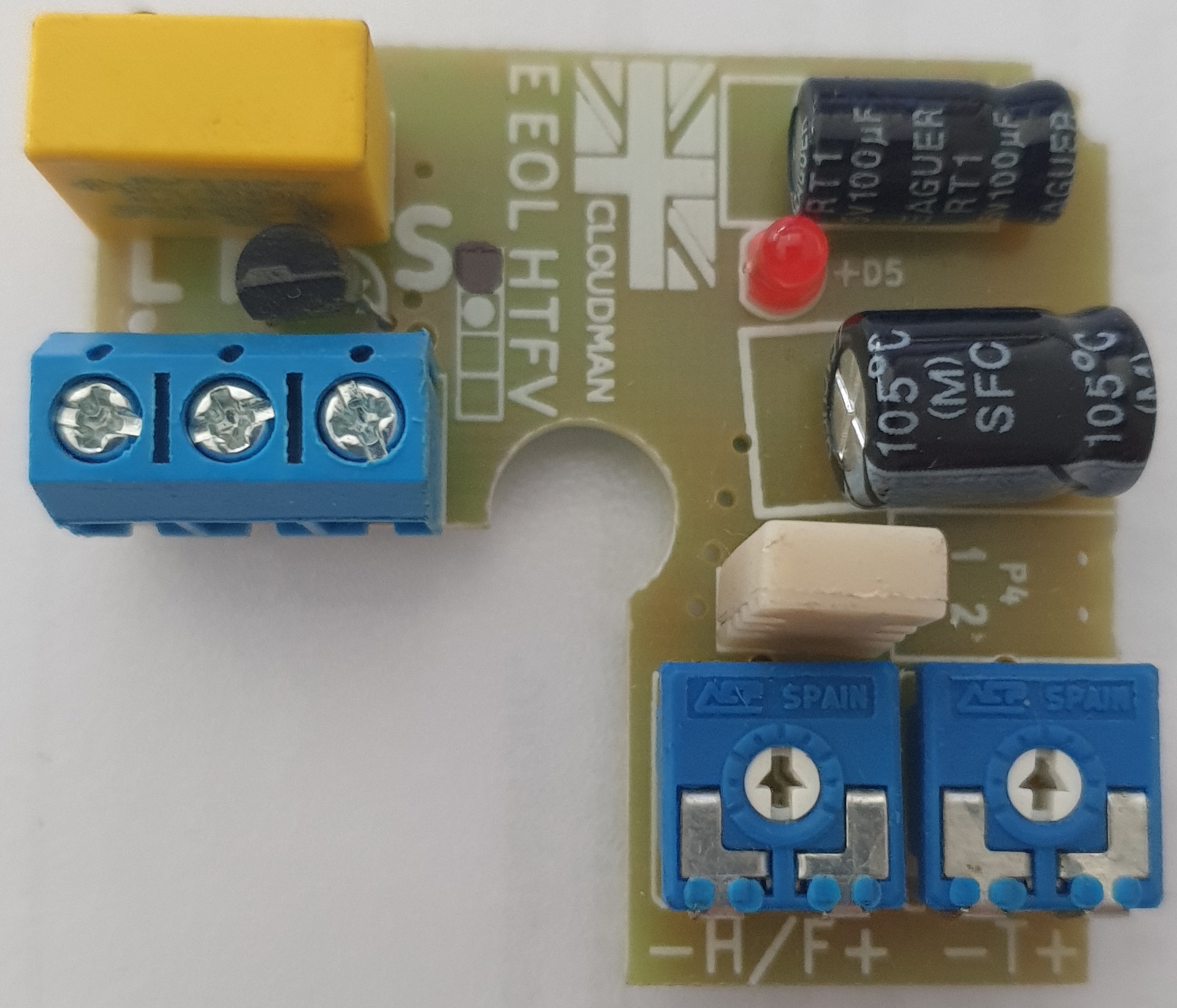

Kedves Forumtársak!
A segitségeteket kérem. Adott egy Univex EOL F10 páraérzékelős, időkapcsolós ventilátorom. Eddig (13 évig) remekül tette a dolgát a beállított páraszint elérésekor bekapcsolt, mikor lecsökkent az érték kikapcsolt a beállított idő elteltével. Sajnos most már állandóan bekapcsolt állapotban van, nem kapcsol ki. A kérdésem, hogy javítható-e egyszerűen a vezérlő? Én úgy látom, hogy középen a 13ohm-os ellenállás meg van égve. Ez az égés hibát okozhat? Illetve mi okozhatta az ellenállás megégését? Folyamatosan párás térben üzemel.
Valószínűleg az 1000 µF / 10V, a képen fekvő kondenzátor hibás.
A megégett ellenállás az hibátlan lehet?
A kép alapján nem tudom eldönteni, hogy az égésnyom-e vagy csak por.
Csak úgy általában kérdeztem, mert van egy hibás kazánalaplapom, ahol egyértelmű ellenállás megégés látható. Rámértem, és jó ellenállást mutatott a műszer.
Talán hétvégén kiszerelem a ventilátor panelt és megmérem az áramköri elemek értékeit. És köszönöm a hozzászólásodat. Egyébként én is a kondira gyanakszom. Kondikat már cseréltem mosógépben, mini hifiben.
Nekem a to tokos triak ment kétszer el, aztán nyugdíjaztam. Nem jöttem rá mi okozta.
Ahol hőt disszipál az ellenállás, ott el fog színeződni a NYÁK, vagy akár az ellenállás is. Ettől még nem feltétlenül rossz, ha a teljesítmény maxmimumát nem lépi túl, nem fog elégni.
Lehet kontakt hibássá vált valamelyik poti, pláne 13 év alatt párás környezetben. Tekergesd meg őket hátha segít. De lehet hőmozgásból előjött kontakt hiba a melegedő ellenállás lábainál. Egyébként ha jól látom barna, narancs, sárga, arany a jelölés, az pedig 130k. Ha már úgyis forrasztasz érdemes oda betenni egy nagyobb teljesítményűt, megemelve kissé a paneltól hogy jobban tudjon hűlni, és ne a panelt fűtse, ne okozzon hőmozgást a panel azon területén.
Hétvégén rámérek az elektronikára.
A cserét megcsinálom, mert megérkezett az új panel. Ha lesz szabadidőm a hibásat megpróbálom megjavítani a segítségetekkel. Köszönöm a segítségeteket! A hozzászólás módosítva: Okt 13, 2023
