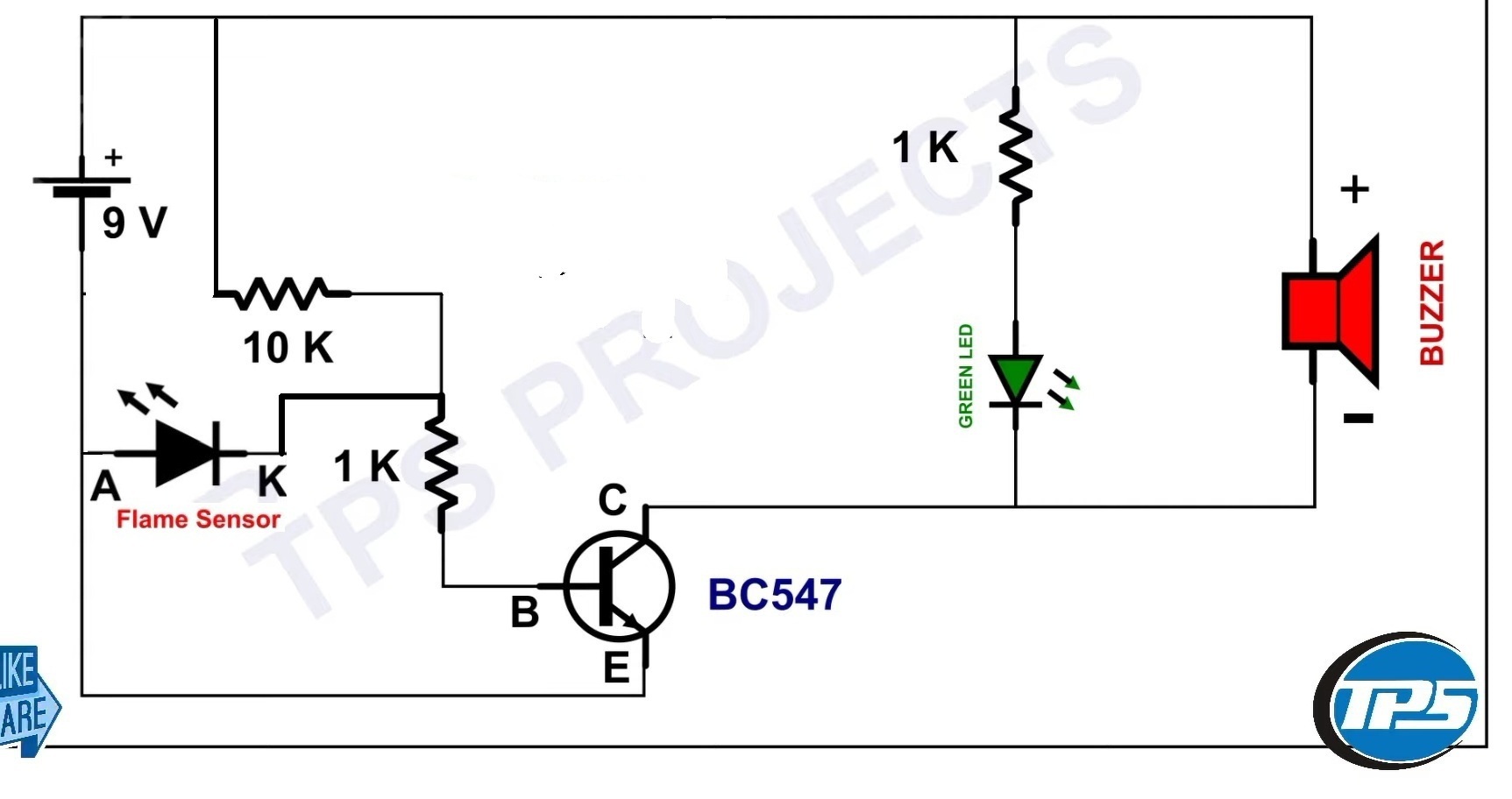

Sziasztok! Szeretnék valami egyszerű kapcsolást kérni .Az lenne a lényeg,hogy akkor sípoljon ha a tűz elalszik.

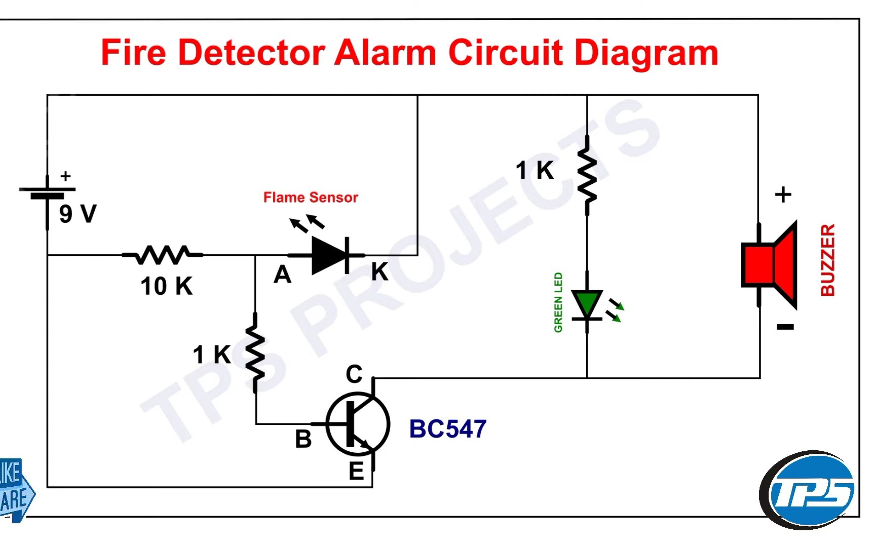

(#) ig-ri válasza kadarist hozzászólására (») Nov 28, 2023 /
Ennek kellene fordítva működni nem amikor begyullad hanem amikor elalszik a láng
(#) niedziela válasza ig-ri hozzászólására (») Nov 28, 2023 / 1
PT100 hőelem, azt is beállíthatod mennyire legyen meleg a tüztérben.
(#) niedziela válasza niedziela hozzászólására (») Nov 28, 2023 /
Vagy ha a rajzodat forditom meg akkor meg...

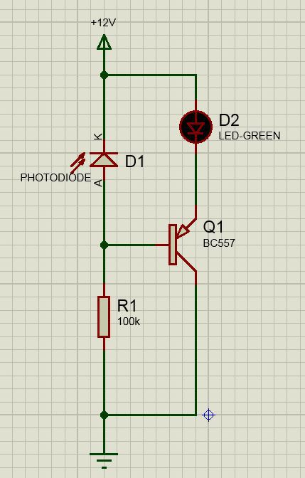

(#) vrbr válasza ig-ri hozzászólására (») Nov 28, 2023 /
Át kellene tenni a fotodiodát a kolektor-bázis köztröl a
bázis-emiter közé. Valahogy igy:
A hozzászólás módosítva: Nov 28, 2023

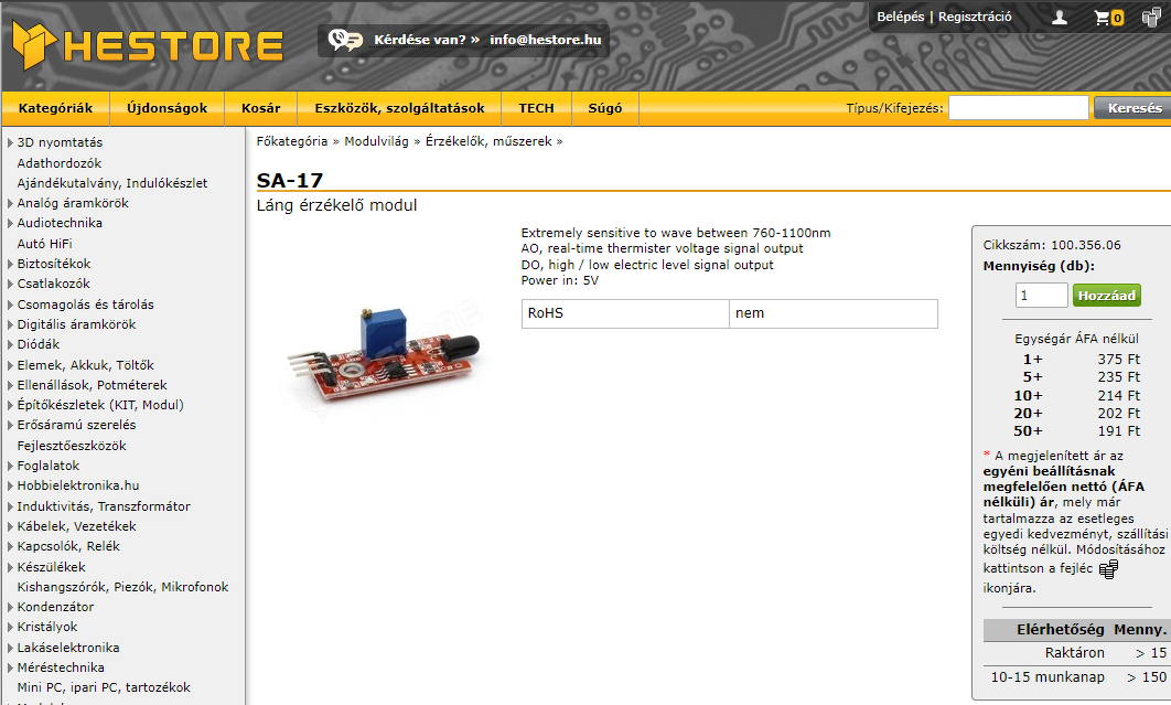

(#) klausz18 válasza ig-ri hozzászólására (») Nov 29, 2023 /
A legegyszerűbb egy ilyen lángérzékelő modul beépítése. Én ezt használom kandallóhoz, és jól működik. ( SA-17 modul, lásd melléklet )
(#) Gafly válasza klausz18 hozzászólására (») Nov 29, 2023 /
Amihez használod, az zárt, vagy nyílt égésterű kandalló?
Hogyan szerelted fel, hogy esztétikus is legyen, és ne olvadjon meg?

(#) szs válasza ig-ri hozzászólására (») Nov 29, 2023 /
Pedig ez a rajzod pont jó is lehetne, ha a buzzer helyébe azt a relét kötöd be, ami kapcsolja a szivattyút.
Begyújtáskor (mint a regebbi gázkazánon/bojleren) nyomod az áthidalógombot, begyújtás után "látja" a langot, tehát megy a szivattyú. Ha kialszik a láng, leáll a szivattyú.
Ha nem szivattyús, hanem gravitációs, akkor pedig nem kapcsolórelé, hanem mágnesszelep a buzzer helyébe.
De a gravitációs egy ismerősömnek is volt (mekalor kályhából csinálta), neki is feszt kialudt
