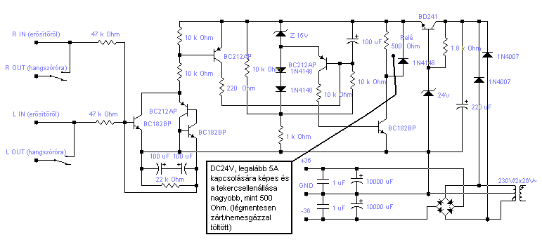

Segítséget szeretnék kérni védelemmel kapcsolatban. Az általam megépített és jól működő védelmeken (KD mester, RT1992/12) szeretnék módosítani oly módon, hogy a végfok tápjáról működjenek a relék (+ és - oldal is benne legyen). A csatolt kép alapján hogy lehet ezt megvalósítani?
(#) reloop válasza botond hozzászólására (») Okt 3, 2023 /
Üdv! Mekkora a végfok tápfeszültsége? Azt tudnod kell, hogy a relétekercs névleges feszültsége feletti részt el kell fűtened.
Szerk.: erről a kapcsolásról van szó?
A hozzászólás módosítva: Okt 3, 2023
(#) botond válasza reloop hozzászólására (») Okt 3, 2023 /
Igen, ez a kapcsolás annyiban módosítva, hogy csatornánként kétfokozatú szűrő van. A végleges terv három utas aktív váltás. Emiatt több relé kell, jobban tudok játszani a relékkel (főleg 24 V-os). A trafóm 2x30 V AC, így kb. 2x40V DC lesz a táp. Erről már 3 relé kényelmesen elmegy, csak 8 V-ot kell ejtenem soros ellenállással.
A másik ok a fejhallgató erősítő. Ezt 2x15V CRC tápról járatom, a tápban az ellenállás csak egy adott terhelésnél jó, változó terhelésnél borul a két oldal egyensúlya. Itt is jól tudnám használni a 24 V-os relét.
(#) proli007 válasza botond hozzászólására (») Okt 3, 2023 / 1
Hello! Valami ilyenre gondoltál?
(#) botond válasza proli007 hozzászólására (») Okt 3, 2023 /
Köszi a választ! Igen, ilyesmire. Csak pontosításként, ha jól értelmezem, akkor T1 és R3 az eredeti kapcsolásban vannak, a többlet alkatrészek R1, R2 és T2?
Igen, az a tranyó hajtotta meg eddig a relét..
Nagyon köszönöm a segítséget!
