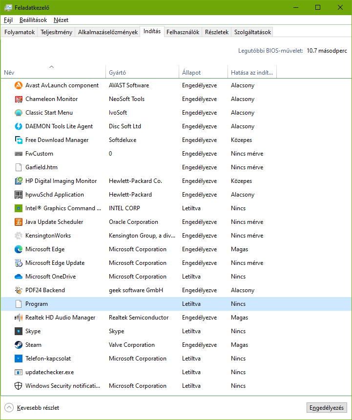

Windows 10 Pro rendszer, rendszerindításkor zavaróan hosszú időt tölt el az "üdvözöljük" képernyőn, mire sikerül bejutnia az asztalra, ez idővel vált ilyenné.
![]() Mit tehetnék a bejelentkezés visszagyorsításához? ![]()

Idézet: A Windows Performance Toolkit használatával elemezd, hogy miért tart annyi ideig a belépés, majd utána az eredmények ismeretében találd ki, hogy mit tehetnél. „Mit tehetnék a bejelentkezés visszagyorsításához?”
Avast, amit használok, nem Eset. Az indítási listában csupa olyan van, amikre szükség van, tehát nem tilthatom le őket. Viszont van a listában egy ikon nélküli bejegyzés "program" névvel, melynél nem nyitható meg a fájl helye (opció kiszürkítve), nem lehet tudni, hogy vajon mi lehet ez. Eddig nem mertem letiltani, de most megtettem, majd holnap meglátjuk, hogy ez volt-e a lassító tényező (kétlem).
Az Avast az.
A Garfield.htm-nek meg fwcustom-nak miért kell gépindításnál futnia?
Én a két edge-t is kilőném

Az első egy egyedi offline oldal, ami mindig lekéri és megjeleníti a napi legfrissebb képsort. A második pedig a Redragon billentyűzetem programja, csak nincs normális névvel ellátva. Az Edge-t nem mertem tiltani, nehogy valami rendszerdolgot érintsen.
A java Update scheduler-t is simán letilthatod. Annak se sok értelme van folyton ellenőrizgetni van e frissítés.
A Free download manager-t szintén gyomlálnám. Mivel gondolom nem 0-24 -ben megy a letöltés. A HP update-jét is fölösleges futtatni. Az Imaging Monitor meg szerintem (legalább is nekem úgy rémlik) hogy az is elindul ha a szkenneren ráböksz a szkennelés vagy másolás gombra, tehát az is mehet aludni. Bár ebben az utolsóban nem vagyok biztos, de ki kell próbálni. Vagy ha szkennelni akarsz, legfeljebb készítesz egy parancsikont neki, és úgy nem kell folyton a háttérben futtatni. A hozzászólás módosítva: Feb 2, 2024

Csináld meg szépen, amit írtam és az a program majd megmondja neked, hogy melyik alkalmazás mennyi ideig indul be, mi fogja meg a géped, mitől lassú a belépés. A sok szemét, ami elindul, biztosan nem segít, de azokon kívül is van még élet, simán lehet olyan folyamat is, ami azok között nincs felsorolva.
A helyedben megnézném, hogy a BootRacer mit mond róla.

Régi motoros ‒ "Free Download Manager" nem lehet tudni, hogy mikor jöhet jól, egyszerre több szálon tud letölteni, ami látványosan gyorsabb tud lenni ‒ csak akkor aktív, ha odaadok neki egy letöltést, amúgy a háttérben inaktív (ikonja a tálcán). A Java frissítőjét inkább nem tiltanám le, nem szeretném, ha idővel elavulttá válna a Java verzióm.
Viszont letiltsam-e a két Edge bejegyzést? Zavarna-e bármit is a letiltásuk? xxxyyy ‒ Kizárólag HDD-t használok, semmi mást, nincs SSD. bbb ‒ Megnéztem már a linkedet, egy Microsoft féle íráshoz vezet, kissé bonyolultnak tűnt, ezért nem próbáltam meg. img ‒ Ezt a programot megpróbálom és vissza fogok jelezni ‒ tud magyarul is, így könnyebb lehet.

FDM elindul magától, ha bármilyen letöltést elindítasz, feltéve ha az van beállítva alapértelmezett letöltés kezelőnek, tehát fölösleges háttérben futtatni. A java félelmedet nem értem, de hát lelked rajta,
tégy belátásod szerint. Ahogy pipi már írta, az edge-k is mehetnek a levesbe. Egyébként a registryben is lehet pár automatikusan induló sallang. Viszont ha még valóban HDD-n vagy (az lesz ott a fő gond), szerintem ne nagyon számíts túl nagy gyorsulásra. A hozzászólás módosítva: Feb 3, 2024
Idézet: Ha nem (kis túlzással) nagyjából legalább tíz percet toporogna az "üdvözöljük" képernyőn, az jó lenne.„Viszont ha még valóban HDD-n vagy, szerintem ne nagyon számíts túl nagy gyorsulásra.” A "BootRacer" tesztjének futtatása igényel-e gép újraindítást vagy sem? Olyankor szeretném futtatni, mikor nem zavarna egy esetleges újraindítás. |
