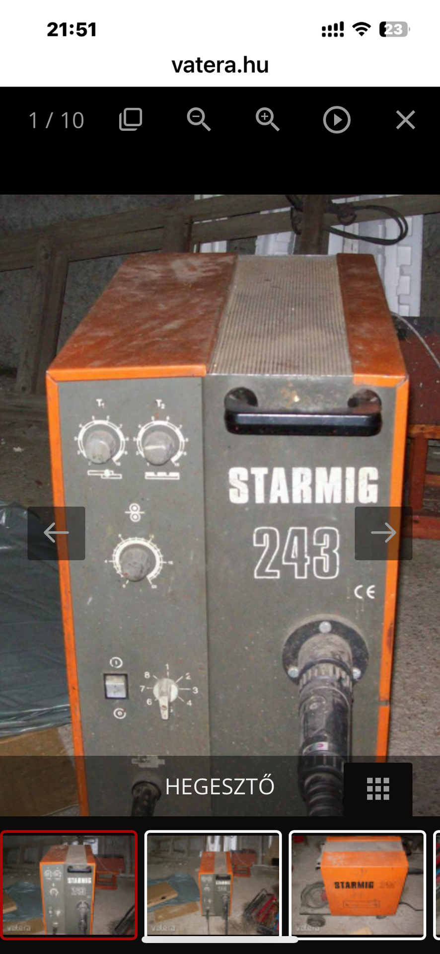

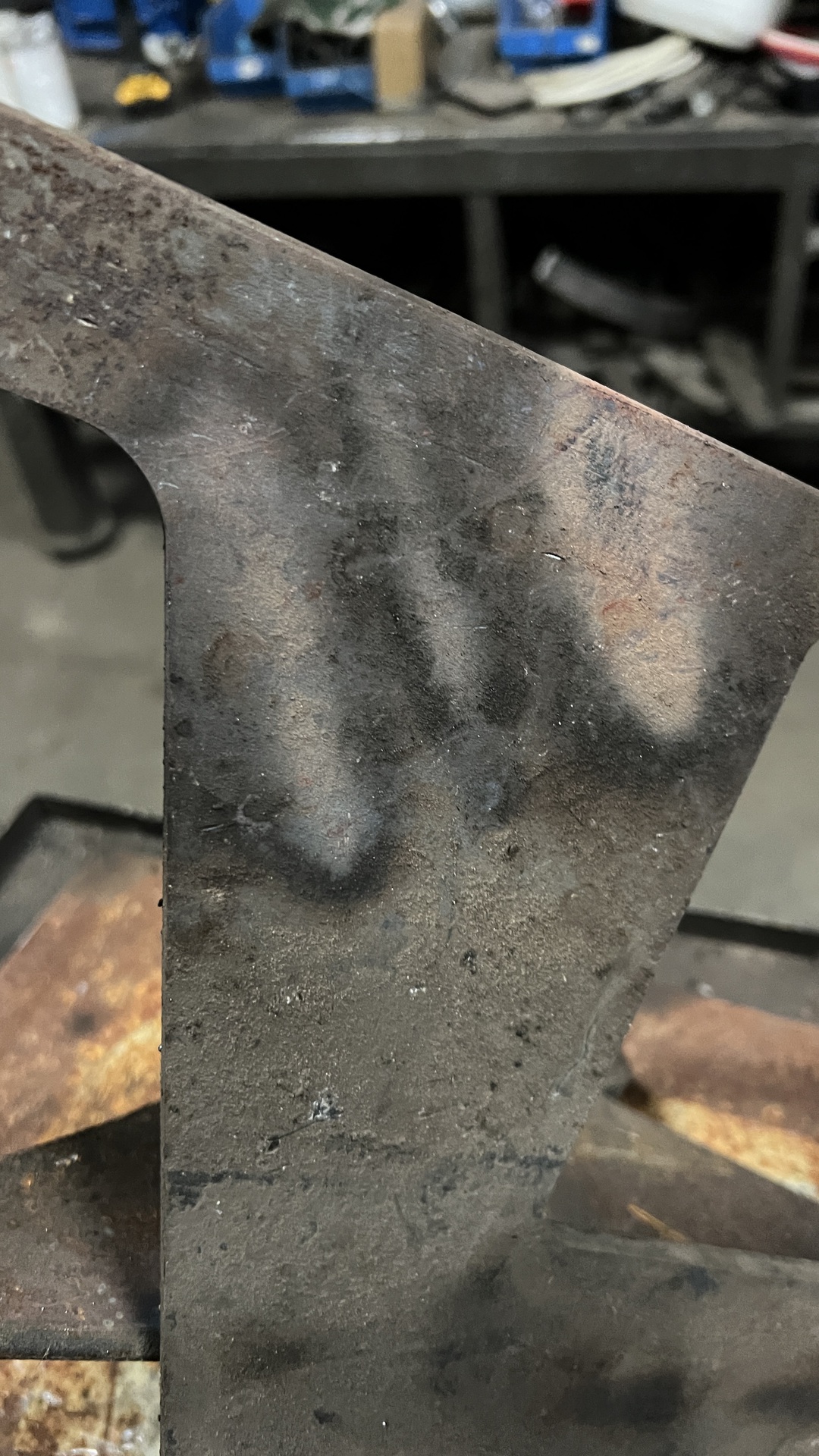

Van egy traco/hetra 240-es co hegesztő ami full gyári állapotú. Elhoztam hogy megveszem és összehasonlítottuk egy másik gyári magyar starmix 243- al. Max állásban azonos varrat húzva egy 10mm lemezen fotó mellékelve, bal starmig középső hetra jobb egy 400amperes gép max állásba.
Miért lehet ennyivel gyengébb a hectra? Mértem minden fázis megvan hibát nem mértem rajta semmit.
(#) Phile80 válasza dbase hozzászólására (») Feb 18, 2024 / 1
Hol van meg a 3 fázis? Ha a porvédő zacskó rajta van a fokozatkapcsolókon, azokat ki lehet zárni. Vagy szkóppal kell megnézni a hegesztőfeszültséget műterheléssel, ezzel kideríthető a diódahíd hibája, vagy ha az nincs, akkor a mágneskapcsoló kimenetén terhelés alatti feszültségméréssel a mágneskapcsoló hibája. Vagy hiányzik egy fázis valahol, vagy a képen fél állásban van a Piros Hetra MIG240, az kb. 180A. Más áramerősség hibával még nem nagyon találkoztam ilyen géppel. Összehasonlítottad az üresjárási feszültségét a többivel?
(#) mpisti válasza dbase hozzászólására (») Feb 18, 2024 / 1
Azonos varrat feltételei:
-azonos ívfeszültség
-azonos előtolási sebesség
-azonos huzalátmérő
-azonos védőgáz
-azonos fojtó induktivitás
Ha ezek a paraméterek azonosak, akkor az íváram is azonos lesz, és a varrat is.
Különféle gépeket felesleges összehasonlítgatni ha a fenti paraméterek nincsenek egzakt módon beállítva.

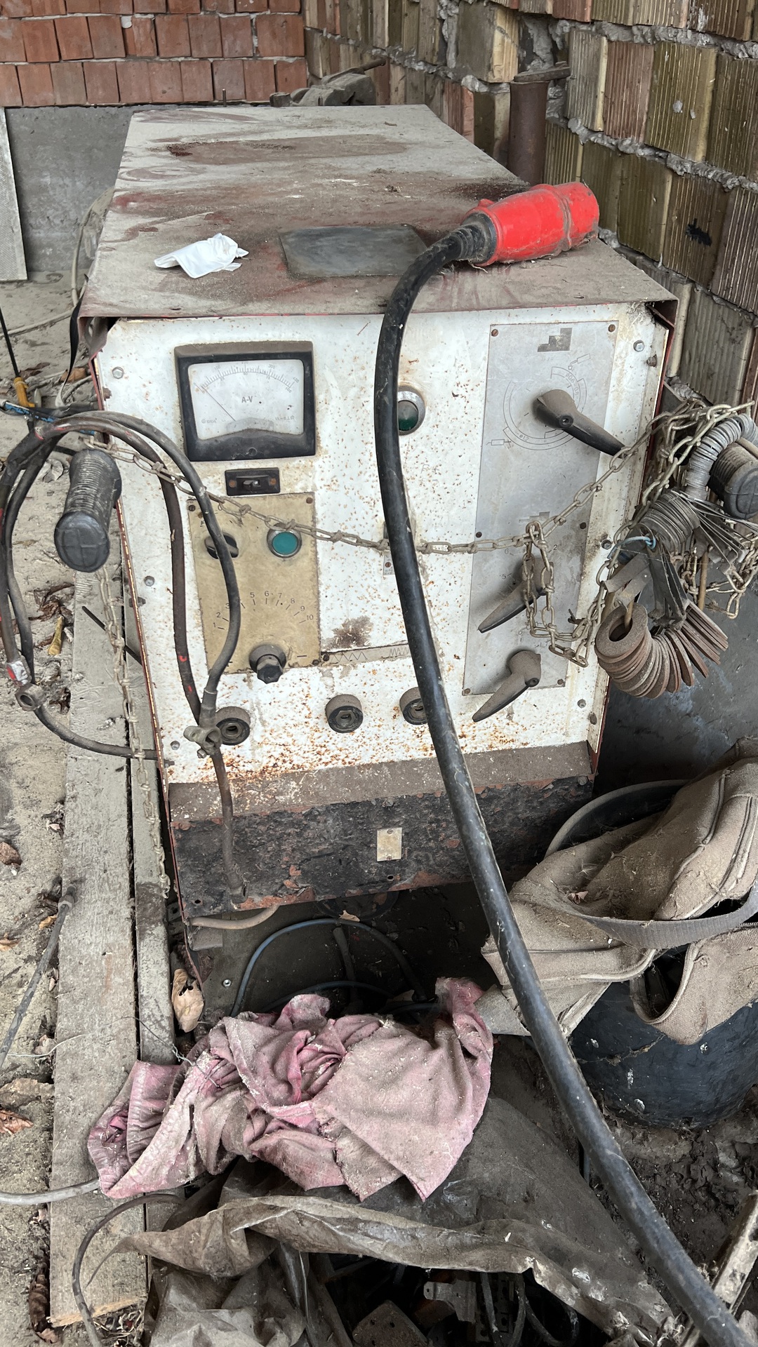

Van egy másik hegesztő is óra szerint max kitérésben 400amper/100v semmi kábel nincs meg hozzá, ismerős esetleg valakinek? 0.8-1,2 drótig van rajzjel jobb felül, meg pálca rajz is van belül meg egy bazi nagy trafó, állítólag az idős szerette meg visszafele forgatta a villanyórát.
Próbáltam megtalálni a fojtó tekercs lényegét a fórumba de nem lett meg mire jó? Írtátok többször hogy túl magas feszültséget megfogni de ez nálam gyári gépben va, gondolom nincs túl magas fesz. Kondit is olvastam de mivel 3 fázisú közel egyenáramú a jelalak már, majd hétvégén szkóppal ránézek meg a min-max feszültségre is.

(#) dbase válasza dbase hozzászólására (») Feb 24, 2024 /
Hazaértem kimértem, úgy túnik valaki cserélte a fokozat kapcsolót és elkötötte.23-37V közt jön le üresjáratba, de a 2/4be adja le a maximumot.
(#) granpa válasza dctacsi hozzászólására (») Feb 24, 2024 /
Az Inverteres hegesztőtrafó témában annyi megoldást találsz, hogy csak győzz válogatni.
(#) Phile80 válasza dbase hozzászólására (») Feb 24, 2024 / 1
Vagy 180 fokkal elfordítva tette vissza a kapcsolót.
(#) dbase válasza Phile80 hozzászólására (») Feb 24, 2024 /
Épp az előbb esett le nekem is vezetés közben
