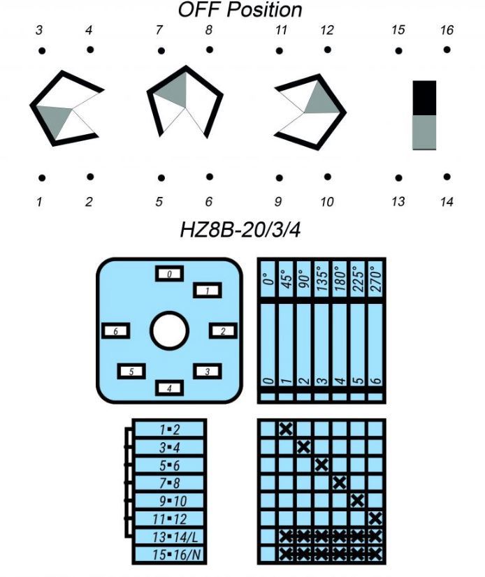

Van egy egész használhatóra feltuningolt kis Einhell gépem : GTWB150 Ennek hullott darabjaira a kapcsolója.amikor szétszedtem a kapcsolót akkor láttam hogy szinte minden csupa műanyagtörmelék belül. Amint konstatáltam hogy ez nem fog már kapcsolni, na akkor esett ki belőle két kis rugó ami azóta sincs meg. A kérdés az hogy lehet e valahol kapni hozzá másikat, vagy csak úgy megy hogy veszek valamit, aztán beteszem és reménykedek, hogy nem kell naphosszat méregetnem. Szinte biztos hogy ez már volt itt téma, de jelenleg nincs idegrendszerem végigolvasni a sok írást. A hozzászólás módosítva: Márc 13, 2024

Legalább a típusszámát rendesen leírhattad volna...a kapcsoló képét mellékelve!
Reméljük dokumentáltad a bekötését is... A hozzászólás módosítva: Márc 14, 2024
Igaz igaz bocsánat mindenkitől. Bár hulla fáradtan nem csodálom hogy kevertem a betűket
Szőval a gép BT-GW150 Ami a kapcsolóra van írva az a következő: Kende HZ8B-20/3/4 Holnap majd teszek fel képet. Remélem találok helyettesítőt kicsit olcsóbban, mert amit láttam az finoman szólva elég mókás árszabás volt.
Itt olvasgass (benne van a megoldás a kapcsoló helyetesítésére): hz8b-20/3/4

Ez a kapcsoló azért zűrös,mert a trafó mindkét végén vannak fokozatok, valamint a kapcsoló két érintkezője az első fokozattól az utolsóig bekapcsolva van(tápfesz, ventilátor stb) 3-3 fokozat van a primer elején és végén, ezeket kapcsolgatja a fokozatkapcsoló megfelelő sorrendben. Tehát nem egy klasszikus 6 fokozatú kapcsolóról van szó.ha a kifejtési táblázatot a Ganz KK-hoz elküldöd ők legyártják ezt is, mint bármilyen más kapcsolót, persze ennek ára van. Lengyelektől kell megpróbálni, én kb. 10 éve onnan hozattam.

Örömhír vala, sikerált kicsit rendbe tenni és összerakni a gyári kapcsolót. Ugyan nem olyan mint az új, de működik és ez a lényeg. Csütörtökön voltam a Trakis budapesti boltjában hogy hátha van ötlet: azt mondta a fickó a boltban aki egyébként nagyon segítőkész volt hogy be kell rendelni az Einhell szervizbe, hátha megrendelik. Máshol ilyen kapcsolót hogy beteszem és jó nem fogok találni, mert ezeket ezekhez gyártották. Ha nem tudják beszerezni, akkor marad az hogy bogarászni a neten egy használt gépet alkatrésznek és reménykedni hogy jó a kapcsolója, vagy ki kell agyalni egy alternatív megoldást mivel ez nem egy szokványos 6 vagy 7 állású kapcsoló. Vagy gépcsere, de most megy működik és az a lényeg. Vagy amit Mpisti írt a következő hozzászólásban hogy be kell rendelni külföldről hátha ott van. A hozzászólás módosítva: Márc 16, 2024
Mpisti gyakorlott szakember...
A kapcsolódról van infó a neten.:
Köszi! Már le is mentettem. bár pont ezt rajzoltam vissza, csak kicsit kuszábban nem kicsit kuszábban.
Visszakötöttem a helyére kipróbáltam most jó. de azért utána járok egy kapcsolónak ide. Még jó hogy nem a hegesztés a megélhetésem alapja. Bár ha az lenne akkor nem egy ilyen kis gépem lenne. Na mindegy, most örülni kell hogy működik. Még egyszer köszönök mindent. Akár kritika, pozitív vagy negatív akár jótanács, ha az ember akar akkor mindenből tud tanulni és fejlődni.
Na, úgy látom mindig van új a nap alatt. Ez a kapcsoló már más verzió mint amelyikről én beszéltem. Ezen sorban vannak a fokozatok. A minden fokozatban bekapcsolt érintkező pár az ugyan az mint az általam említett kapcsolónál.
