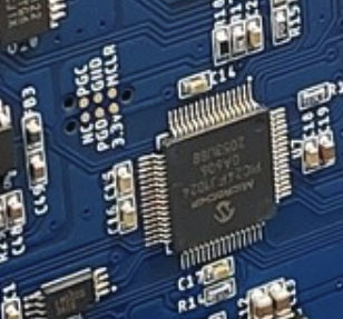

(#) leventetoth hozzászólása Ápr 24, 2024 /
Keresnék valakit (Budapesten) aki tudna segíteni egy PIC24FJ1024GA606 programozásban.
TC2030-as csatlakozás van a nyákon (képet csatoltam)
Rendeltem egy PICKIT3-at és próbáltam a pontokra (amatőr módon) rácsatlakozni, egyelőre nem sikerült.
TC2030-as kábelt még nem rendeltem, háthat van valakinek megoldása.
Ha valaki tud segíteni, szerintem megegyezünk - nem ingyen szeretném
(#) pipi válasza leventetoth hozzászólására (») Ápr 24, 2024 /
Szerintem simán rá kell forrasztani a pöttyökre egy kábelt tüskesorral a másik végén...
Én ezt tenném ha saját a cucc. Kispesten pickit2/3-al tudnék segíteni, de az neked is van

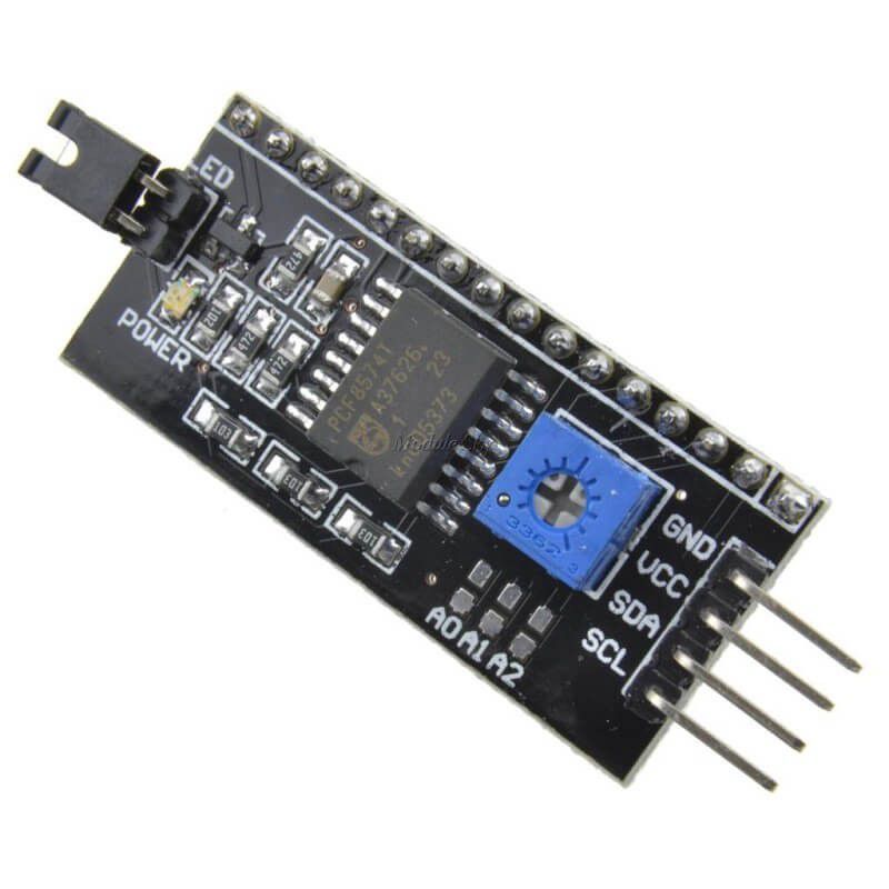

(#) Pali79 hozzászólása Ápr 24, 2024 /
