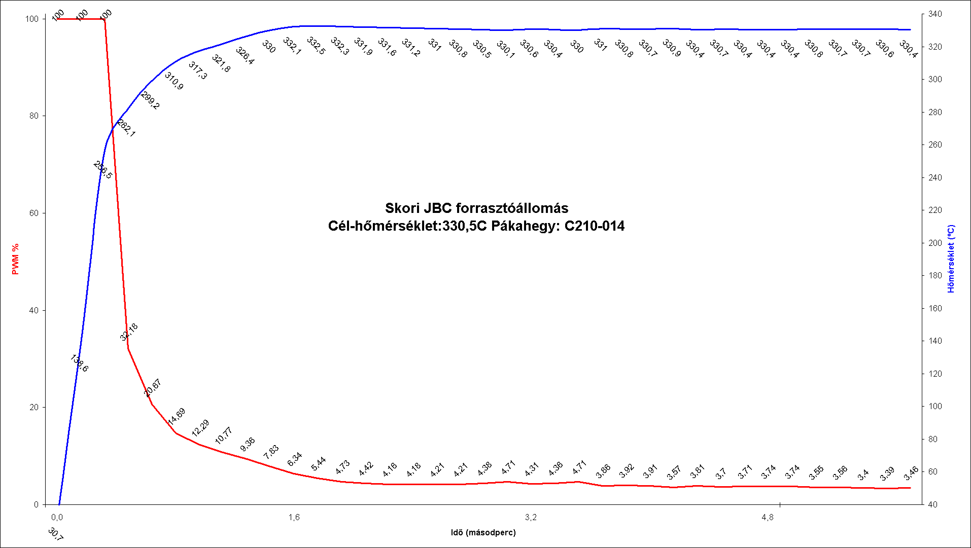

(#) sdrlab válasza Skori hozzászólására (») Máj 24, 2024 /
Elég, ha a fűtőszál egy rövid szakasza "lóg" a levegőben belül, ott a hűtése drasztikusan csökken, így a hőmérséklete rövid időre erősen megszalad! Én nem merem olyan bátran nyomni a 210-es hegynek..., a 2 sec az az idő, ami bőven elég ha felfűtődik, és ehhez elég a kb 60W max teljesítmény. A 245-ös hegyeknél ez 130W jelenleg(valamivel hosszabb felfűtéssel).
Így nagyjából a névleges teljesítményük 3x-ával vannak hajtva felfűtéskor..., ez talán még biztonságos lehet.
(#) Skori válasza sdrlab hozzászólására (») Máj 24, 2024 /
A 245-ös hegyeknek "lehet tolni", azok bírják a strapát. A 210-essel kevesebb a tapasztalat, de ami eddig van, az pozitív, gyors felfűtés miatt (eddig) még nem ment tönkre. TG barátom sokáig használta jóval 1s alatti felfűtési idővel, komolyabb probléma nélkül. Nekem kb. 1,4s a felfűtés, így tudtam beállítani elfogadhatóra a szabályzást - de ez is 100% teljesítménnyel indul - igaz ez csak tizedmásodpercekig áll fenn.
A hozzászólás módosítva: Máj 24, 2024
(#) sdrlab válasza Skori hozzászólására (») Máj 24, 2024 / 1
Berakok én is két korábban lementett karakterisztikát, 60, illetve 90W max fűtési teljesítménnyel...
Függőleges tengely a hőmérséklet, vízszintes idő...

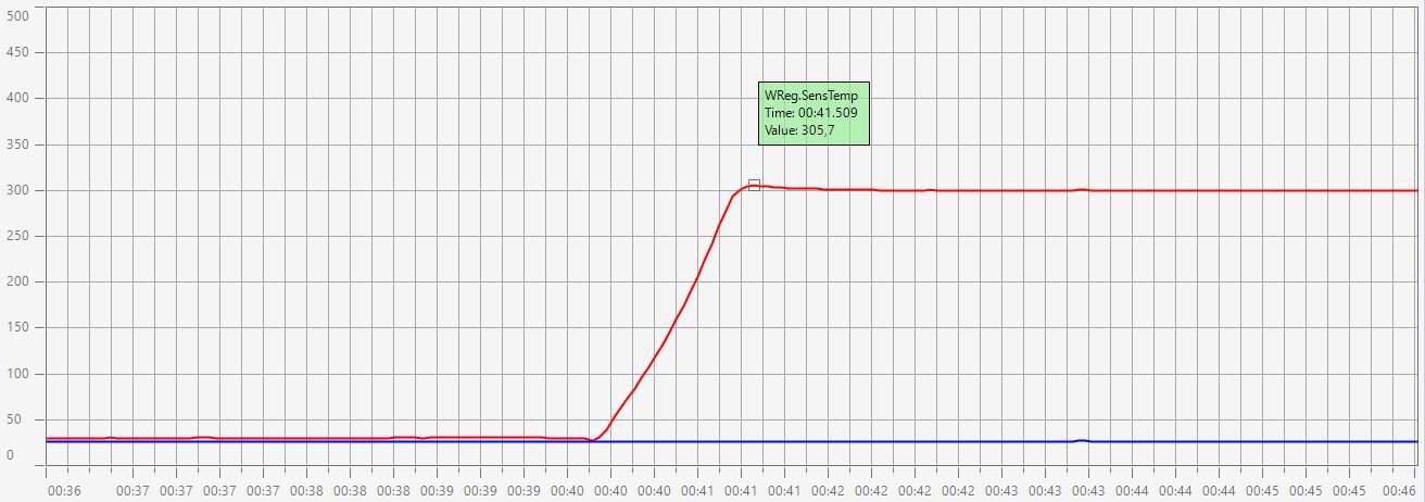

Látom egész jól sikerült belőni hozzá a szabályzást, alig lendül túl a célértéken. A terhelésváltozásra (hőelvonás-változásra) hogy reagál?
Nekem csak az az egy pákahegyem van a 210-es pákához amivel mértem, így csak azzal tudok kísérletezni. 245-ösből van sokféle, mert eredetileg "arra rendezkedtem be", és ez már valószínűleg így is marad, mert a 210-es pákahegyek nem olcsók.
