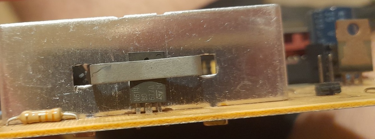

Szia! Ha rákeresel a relékre felírt azonosítókra akkor abból kiderül, hogy a szivattyúé és a ventilátoré az 24 voltos a presszosztát ellenőrzőé pedig 12 voltos tekercsű. A többi felírt adat az érintkező pogácsákkal kapcsolható áram és feszültség értékeket jelenti. A neten fellelhető 4 gombos kivitelű Baxi, echo névre hallgat de azt nem tudom, hogy annak ventilátora kompatibilis e a Lunába.
Szia,
Teszek be képet a kiszerelt panelről, így meg tudjátok nézni, mi mivel van összekötve. Két relé 5 lábú, a ventilátorhoz tartozó relé 8 lábú. A fizikai mérete mind a háromnak egyforma, 29 x 12,9 x 25 mm (hosszúság - szélesség - magasság) A hűtőbordán lévő tranzisztor tipusa BD 677A. Nem tudom, neki mi a funkciója, van-e köze a ventilátor vezérléséhez. Melegedni biztosan melegszik, a nyák meg van barnulva a lábainál.
A ventilátorhoz tartozó 5 Amperes VB 24STBU-E relé helyett jó lesz ez a 8 Amperes OMRON relé?
Szia!A relé nagyobb áramra képes és befér jó lesz csak a dc kapcsolófeszültség legyen megfelelő mert ugye az egyik 12v-os..A tranzsistor nem szabályozhatja a ventillátort mivel fix két fokozat van,volt ideje lebarnulni a nyáknak a tranzsisztornál egy újraforraszás nem árt neki kimérheted,de ha rossz lenne kicsapná a biztosítékot alapból..

Köszönöm a segítséget. Igen, ez az OMRON relé is 24V-os, a mérete is megfelelő, és szerintem a lábkiosztása is. A másik 24V-os relé és a 12V-os relé helyett még nem találtam megfelelőt, mert azok 10 Amperesek.

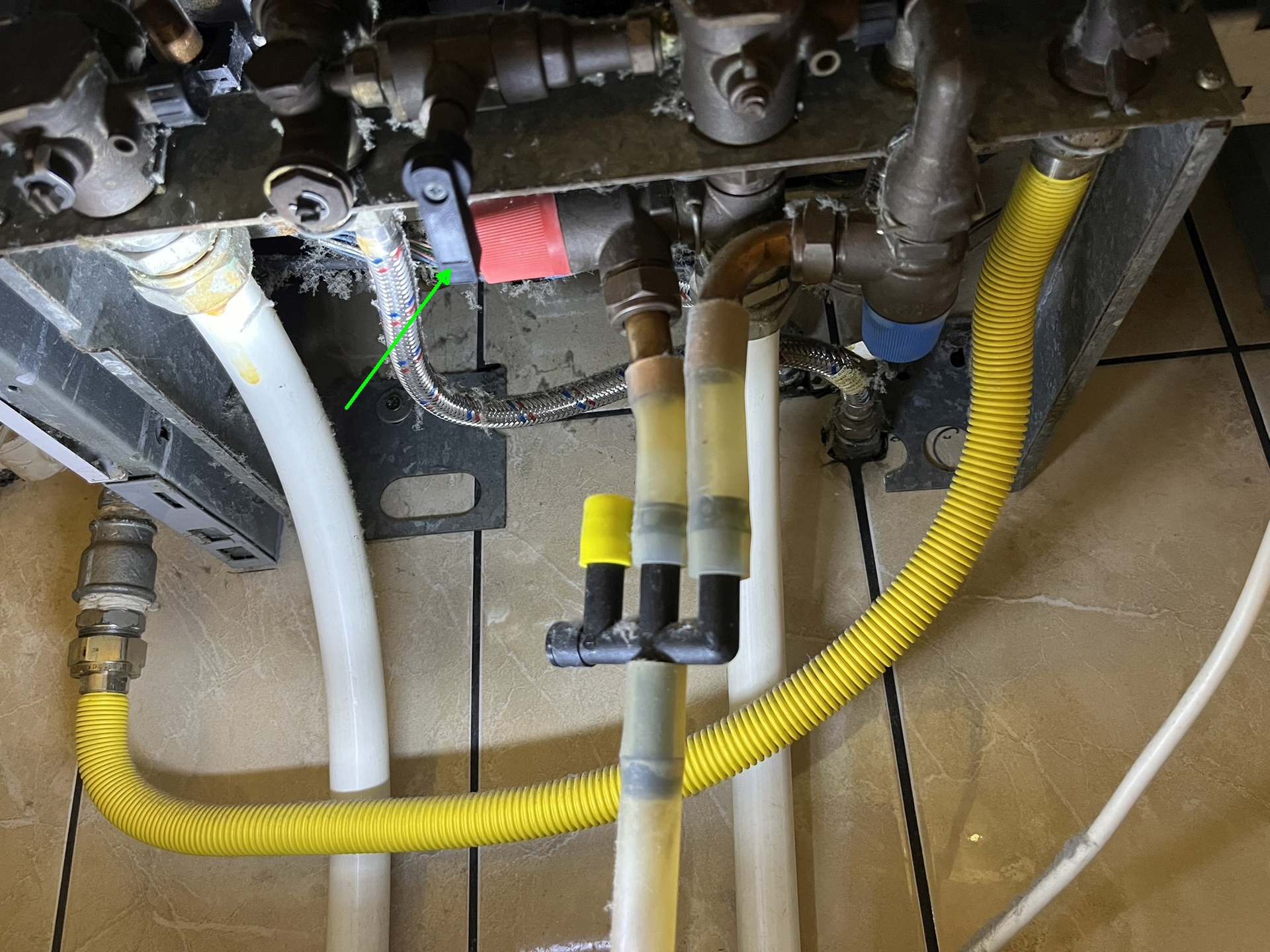

A kazán típusa: Saunier Duval Isotwin C24 Ez egy kb. 22 éves kéményes kazán...nem mai gyerek. A mellékelt fotón lévő kis fekete csappal állítottam be a nyomást a kazánon. Olyan 1,1-1,2 bar körül volt. A lényeg hogy egy hete feltűnt hogy az érték emelkedett, szép lassan 1,7-ig. Akkor engedtem le a radiátoroknál, illetve a kazánnál is a vízből. Máskor ilyenkor a kazánon lévő óra mutatta a nyomáscsökkenést. Most nem, olyan volt mintha nem akart volna csökkenni. Pár nap után elkezdett szép lassan csökkeni, most 0,8 bar-t mutat. A probléma az hogy nem tudok utánatölteni. A kis csapot ha megnyitom, nem változik a víznyomás, de nem is lehet hallani a víz áramlását, amit korábban lehetett. A kis csap működésében, érzetre nem veszek észre semmi hibát. Nem hiszem hogy be lenne rohadva, volt használva az elmúlt hetekben is, érzetre szépen működik. Véleményetek szerint mi lehet a probléma oka?
Szia! Nehogy megvicceljen a fekete kar fordítása amit a réz csap rúdja középen kitágított és csak a kar fordul el de a csap nem fordul el és nem nyit. Vedd le a kart és 6-7-es villáskulcscsal forgítsd el ha tudod, mert szerintem elég szorosan fog működni.
Elég hosszú a csap szára, és látszik hogy fordul a rúd.
A feltöltő csap melleti a hálózati víz flexibilis cső becsatlakozása az nem egy elzáró szervízcsapba csatlakozik? Az nincs elzárva véletlenül? A nútnak nem a csővel párhuzamosan kellene mutatnia a nyitott állását (mert a fűtéseké az úgy van nyitott állásban)?
Nincs hozzá külön elzáró csap.
Igen jól látod, a fotón most elzárt állapotban van. De hiába nyitom ki, nem történik semmi. Találtam a neten új csapot, de az ~ 20eFt. + posta. Csap De ha kiveszem a csapot, akkor le is kellene engedni, az meg mindig küszködős. Nem tudom a pontos folyamatát, aztán kicsit bénázok. Úgy gondolom így megy, ha majd a fűtési szezon indul, akkor lesz gond. de azt meg nem kellene megvárni.
És most ránéztem, és 1,1 bart mutat. Ki érti ezt......???
Én a képen arra a csapra értettem, vagy az a bemeneti vízszűrő volna?
Bocs hogy most jöttem fel! Ja értem. Passz. Ahhoz nem nyúltam. A kb. 23 év alatt az így üzemelt. De érdekesség, most 1,4-en áll.

Szia! Az az érdekes, hogy nem tudsz vizet engedni a rendszerbe ill. a nyomásérték változik víztöltés nélkül aminek csak fűtési idényben volna értelme de ha a kazán tágulási tartályában jó nyomás uralkodik akkor fűtéskor sem szabadna változnia. Ez a tágulási eg visszacsapó szeleppel el van választva a bojler résztől és annak is van külön tágulásija. Talán vízkőtől lehet dugulás a csövekben ami a bojlertől a lemezes hőcserélőig tart, mert a feltöltő csap abba a szakaszba töltene de nem tud a lerakódástól.
Na most megint 1,6-ot mutat. És ha esetleg le van ragadva a feltöltő csap, csak éppen egy kicsit átenged? Ehhez ki kellene szerelni a csapot. Viszont akkor ha a csap vacak, mivel leengedem a kazánt, nem fogom tudni utánatölteni. Vagyis akkor javasolt előre megvenni a csapot. Újat ennyiért találtam legolcsóbban. Illetve bontottat 9eFt.-ért. Persze mindkettőhöz jön még a szállítás. De van egy ötletem. Bár lehet hülyeség. A kazánt nem tudom elzárni, csak egy főcsap van a fürdőszobában. Ha kiakarom zárni a vízrendszerből a kazánt, akkor a főcsapot kell elzárni. Nem vagyok szakember, így ránézésre nem mondom meg milyen a cső mérete. De vennék egy KB.-s csapot. Azt vagy a kazán bemenetére, vagy a fali kiállásra csatlakoztatnám, és utána menne be a víz a kazánba. Zölddel jelöltek. Így kitudnám zárni a kazánból a vizet. Kivenném a gyári csapot, narancsszínű nyilal jelöltet, megnézném javítható-e. Ha nem esetleg nyitott állapotba hozhatóan visszaszerelném, de eltudnám zárni a vizet, a frissen berakott csappal. Esetleg utána vennék egy gyári csapot, és beszerelném. Véleményed róla? 2-3eFt. egy olyan kis csap, és lehet megoldaná a problémát. Meg amúgy sem árt ha van előtte egy el/kizáró csap.
A fekete feltöltőcsap biztosan javítható és ha teszel be egy elzárót a hidegvíz bemenetre az a kazán javíthatóságát megkönnyíti. A készüléked nagyon koszosnak látszik így alulról, olyan mint ha kissé el lenne hanyagolva. Nehogy ilyen állapotban iduljon neki a űtési szezonnak, mert az lutri lesz.
