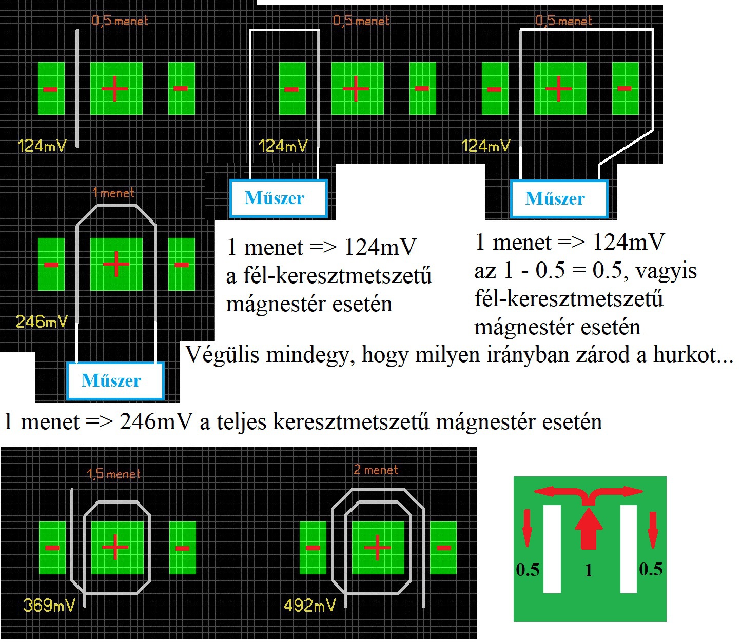

(#) gulyi88 válasza Ge Lee hozzászólására (») Okt 4, 2024 / 1
Nézd úgy, hogy minden egyes menet jobban mondva minden egyes teljes hurok
(az utolsó hurok a műszerrel záródik be) képez egy felületet.
Akkor minden egyes hurok felületén átmegy a vasnak valamelyik része, ez lehet egy vagy akár több oszlop is. Ezeket a hurokban indukált feszültségeket egyesével össze kell adni, úgy jön ki a teljes kapocsfesz.
Bal fenti hurok: lehet úgy nézni, hogy a bal fél oszlop döfi át a hurkot, de úgy is veheted hogy a közép plusz a jobb fél oszlop döfi át (attól függ, hogy a nem berajzolt műszerzsinórt merre viszed). Ugyan az az eredmény (balra akkor pozitív félϕ pozitív menetirány = ha jobbra akkor negatív félϕ és negatív menetirány) Ui=fél egységnyi mert a fél oszlopon fél a fluxus is, a menetszám meg egy (mindig teljes a hurok!).
bal alsó hurkok: van egy középen amin csak a középső oszlop megy át, ezen egységnyi az Ui, meg van egy olyan mint fentebb írtam azon fél az Ui, így lesz másfél az eredmény.
Gond majd terhelésre jön, mert a "fél menet" miatt a fél oszlopok fluxusa asszimmetrikussá válik.
egyik féloszlopban nől a másikban csökken a ϕ, ami felfelé mágneseződik az elmehet telítésbe.

(#) lazsi válasza Ge Lee hozzászólására (») Okt 4, 2024 /
Mivel valahol záródnia kell a huroknak, így a "fél menet" is valahogyan záródik (és akkor az már egész menet lesz). Függően attól, hogy merre - de az csak szemlélet kérdése.
Az ábrámon a jobb alsó sarokban a trafód látható oldalnézetből. Gondolom, a középső oszlopon van a primer tekercs. Az ebből származó gerjesztés a két szélső oszlopon megoszlik kb. 1:1 arányban (mert szimmetrikus a trafód) A piros nyilak, illetve az eredeti rajzodba beleírt + és - jelek a mágnestér irányát mutatják (az egyik félperiódusban).
A felső sorban a középső ábrámon a teljes fluxusnak csak a felét zárjuk körbe, ezért az egy menethez képest (középső sor) a fele feszültséget kapjuk.
A felső sorban a jobb oldali ábrámon egyrészt körbevesszük a teljes fluxust + még egyszer a felét, DE ellentétes iránnyal (L.: jobb alsó ábrámon a piros nyilak). Ezért a kapott feszültség ( 1 - 0.5 = 0.5 ) ismét csak a fele lesz a középső sorban lévő helyzethez képest.
A bal alsó két ábrádon a felsőhöz hasonlóan kétfelé lehet értelmezni a záródást.
Ha balra (mint a felső sor közepénél), akkor egy teljes fluxusunk van + egy fél, ami ellentétes irányú ÉS ellentétes irányban járjuk körül, ezért nem levonódik, hanem hozzáadódik. Így a közrefogott fluxus is 1 - ( - 0.5 ) = 1 + 0.5 = 1.5 -szörös lesz, így a feszültség is 1.5 -szörös lesz.
Ha jobbra (mint a felső sor jobb oldali ábrájánál), akkor a középső vasat kétszer kerüljük meg, míg a jobb oldali fele akkor vasat egyszer (azonos körüljárási irány, ellentétes irányú indukció), ezért itt is 1.5-szörös lesz a kapott feszültség.
És teljesen logikus, hogy a gyűrű és a mag típusú trafóknál nincs ilyen, hiszen azok esetében az erővonalak csak egyetlen útvonalon haladnak és ezért mindegy, hogy hogyan záródik a hurok.
Az igazam bizonyítására kérlek végezz el egy kísérletet, ha van rá lehetőséged:
Maradjunk az EI magnál! De a primer legyen az egyik oldalsó oszlopon. Vedd figyelemben, hogy ha egyszerűen a középsőről leveszed a primert és átteszed az egyik szélsőre, akkor az telítésbe viheti a vasat! Éppen ezért azt úgy csináld, hogy a primert kisebb feszültségről (pl. 24V-ról) tápláld meg!
Mérd meg a szekunder feszültséget, mindig egy teljes menettel:
- ugyanazon az oszlopon, amin a primer van
- a középső (dupla keresztmetszetű) oszlopon
- a másik szélső oszlopon!
Tippem: Mivel a gerjesztés az egyik keskeny oszlopon van, az erővonalak két útvonalon tudnak záródni, a középső vastagon és a másik vékonyon. Ezek alapján a középsőben kétszer akkora lesz a gerjesztés, mint a másik szélsőben, és ezek összege = lesz a primer oszlopéval. Tehát a primer melletti oszlopon lévő 1 meneten mért feszültségnek kb. 2/3-át méred a középső oszlopon, és kb. 1/3-át a másik szélső oszlopon. Ez utóbbi kettőnek az összege kb. kiadja az elsőt.

(#) compozit válasza majkimester hozzászólására (») Okt 4, 2024 /
" E fölé nem tudsz menni permeabilitásban. Itt van egy határ, ami miatt ez már nem működne mint transzformátor. "
Miért? Létezik egy menet is. Akkor mi a probléma? A fluxust megcsinálja, tehát működni fog, mint trafó.
Kicsit elfajult a téma. Te, ti máshogy gondoljátok, én szintén. Maradjunk abban, hogy nem fogadjuk el egymás véleményét.
Egy dolog azért pozitív: talán megértettétek, hogyan kell kiszámolni egy tetszőleges trafó menetszámait. De ha azt sem, hát, az nem az én gondom.
A hozzászólás módosítva: Okt 4, 2024
(#) majkimester válasza compozit hozzászólására (») Okt 4, 2024 /
1 menet van,. De annál kevesebb nincs.
Mindenesetre most megint 2 hozzászólással is kitértél a szupravezető vs. 0V vs. mágneses tér kérdésről. Nincsenek érveid rá, talán mert igazam van egy olyan kérdésben ami világon a fizikusok és mérnökök által széleskörűen elfogadott és oktatott nézet, hogy a fluxus kialakulását közvetlen az áram okozza. Ha ezt nem látod be az a te bajod.
