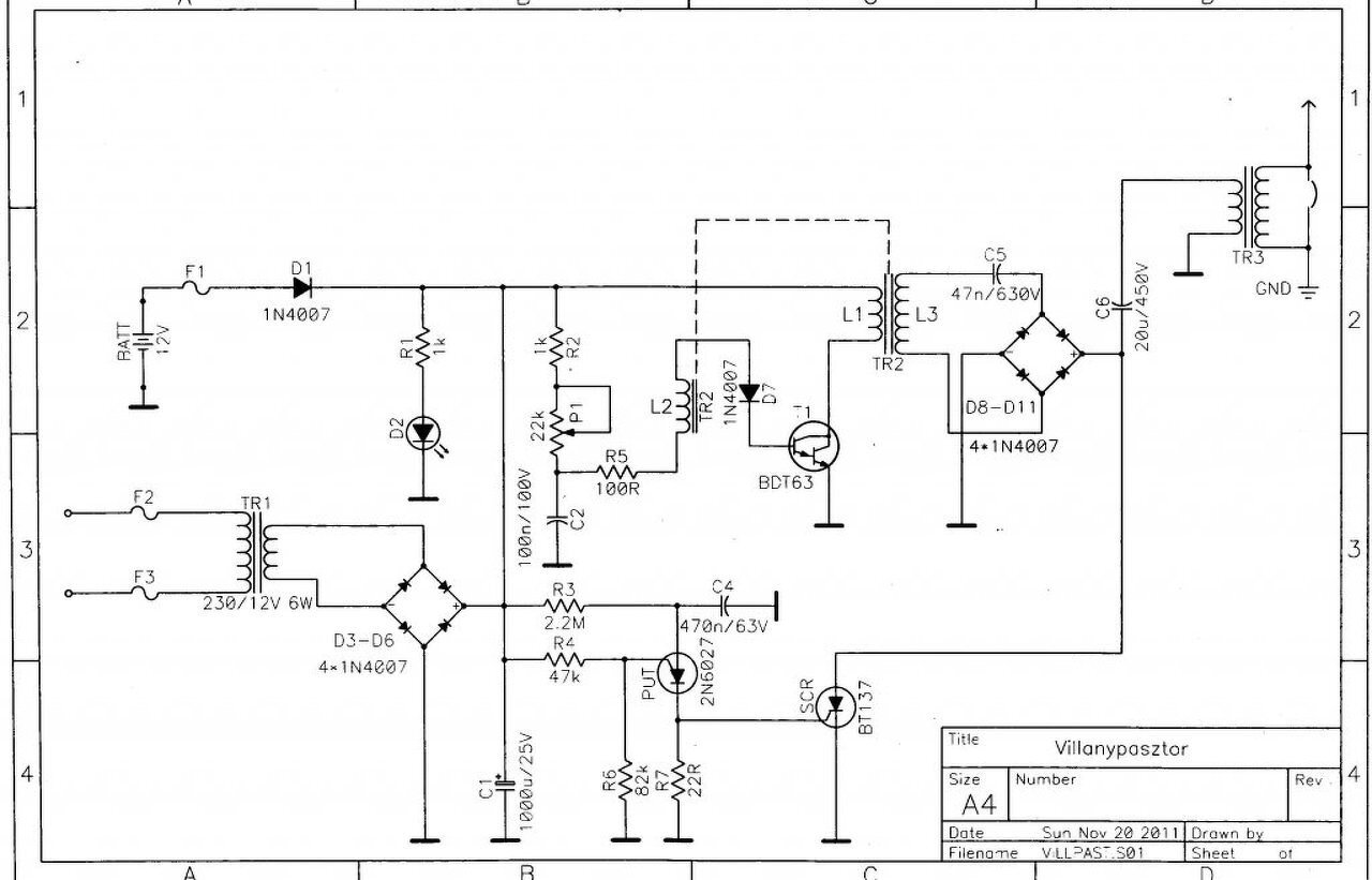

(#) Horvath65 válasza SKY hozzászólására (») Jan 9, 2025 /
Heló! Rajzot sajnos nem találtam, lent valószínűleg ez lesz, az alkatrészek megfelelnek. "AZ AHV 2005 működésével kapcsolatban lenne kérdésem. Azzal a problémával kerestek meg hogy cseréljem ki egy hosszabbító végén az elosztót mert szikrázik. Össze volt égve kicseréltem. Majd kiderült, hogy ez a villanypásztor működött belőle. A villanypásztor újboli csatlakoztatása után azt tapasztaltam hogy az elosztóban is jelentkezik ugyan az az ív húzás mint a készülék kimenetén. A villanypásztorral lehet a probléma vagy esetleg az elosztó környékén keressem tovább a hibát? Az elosztóból egyébként minden más jól működik!" Ezt egy műszerész kérdezte a gyártótól, de vállaszt nem találtam(a "AHV 2005 a pásztor hivatalos típusa)!

(#) mex válasza Horvath65 hozzászólására (») Jan 9, 2025 /
A rajzon nem gyújtótranszformátor szerepel. A készülék képen pedig az látható. Lényeges különbség, hogy a gyújtótrafó primer, és szekunder tekercse galvanikusan össze van kötve!
(#) Horvath65 válasza mex hozzászólására (») Jan 9, 2025 /
Az igaz de nem is azt írtam, hogy komplett ez a rajz(valószínűleg a trafót lecserélte GK gyújtótrafóra)
Nade ki cserélte ki a trafót,mert az idézett műszerész hozzászólásából nem derült ki..
Az idézet csak szemelvény, arra, hogy aki gyártja eme förmedvényt amit képekkel illusztráltam nem válaszolt a műszerész általam idézet kérdésére(legalább is én nem találtam). A képeken látható készülék üzemi és hálózati földelésének a galvanikus összekötését tárgyaltuk ki SKY-vel a vonatkozó szabványok és szabályok tükrében.
