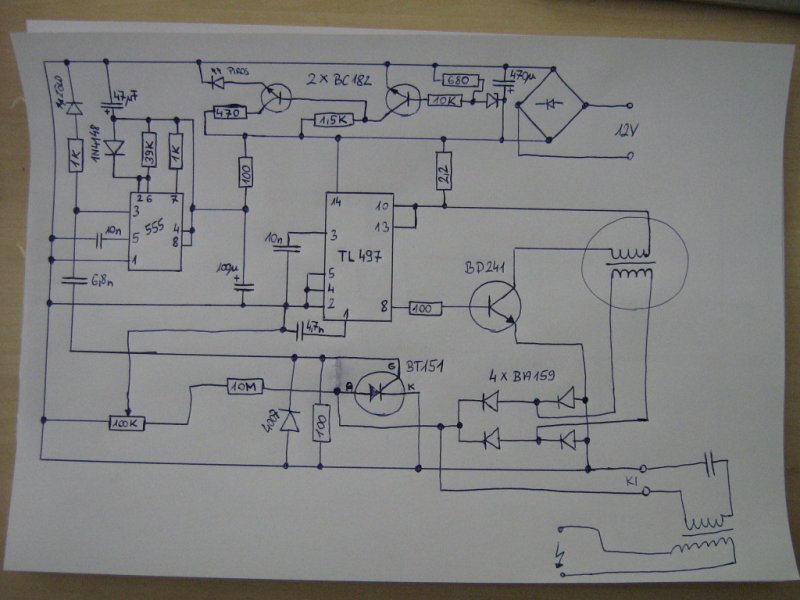

Nem mértem még földelési ellenállást, csak DMM-em van és egy kis kézi mutatós műszer, mindegyik néhány megohmig mér. Nekem öt-hat éve volt telepítve egy ugyan olyan készülék mint amit most javította és majd a megbeszéltek alapján átalakítok. De a GK gyujtótrafót nem cserélem majd a tulajt kikérdezem és elmondom neki a miheztartást és ki erőszakolom a levezető szikraközt. Az én rendszerem földelése három db 1,5m 3/4"-os horganyzott cső volt. A kerítés három szál drótsodrat egymástól egy araszra, megtanulták a birkáim s tiszteletben tartották. De vagy három éve megerősítettem a kerítést és nem kell a pásztor. A lényeg, hogy a vill.pásztort kölcsön adtam amíg megjavítom ill. átalakítom az ő v.pásztorát.
U.I. Magamnak akarok csinálni egy másikat amit már kinéztem V.pásztoros topikban, magam tekerem a trafót. A hozzászólás módosítva: Kedd, 16:13
Ne haragudj, de legalább ötször elolvastam! Mire leeset mit írtál. Könnyen lehet, hogy igazad van.
Bárki megvédheti a becsületét ha alá tudja támasztani a készüléke kivitelét és behivatkozik néhány szabványpontot. Az a vicc, hogy egyetlen 22 ezer forintos termékszabványt kellett volna megvennie ha már emberéleteket kockáztató készülékek gyártásába, kereskedelmébe kezd...
Ehelyett megy a nyerészkedés a fillérekért beszerezhető gyújtótrafóval. Lehet vele játszani, egy földfüggetlen betápos napelemes-akkus rendszernél még el is megy ha otthon csinálja magának az ember. Szinte nulla kockázat. De a hálózati betáppal rendelkező eszközökre szigorúbb előírások vonatkoznak. A másik, hogy nem kell bele sok minden hogy minimálisan biztonságos legyen. A galvanikusan elválasztott betáp jó kezdet, a fesznövelő kör és a kondenzátorkisütő lényegében mindegy, a kimenő trafóra kellett volna költeni és a távolságokra, szigetelésekre figyelni, de ez sem ment. IEC 60335-2-76:2018 - Villamos karám energiaellátó egységeinek kiegészítő követelményei 14.101 Tranzines túlfeszültségek. A készülékeknek ellen kell állnia a kerítésben megjelenő, légköri elektromosságból származó túlfeszültségeknek. Vizsgálat módja: a nagyfeszültségű kimenet és az AC betáp kapcsai közötti szigetelés vizsgálata legalább 25kV-os és 125J energiatartalmú impulzussal. 21.101 A készüléknek ellen kell állnia 20 leejtésnek a megadott feltételekkel. 22.101 A hálózati és a hálózatról tölthető akkumulátoros készülékek belső vezetékezését úgy kell kialakítani, hogy a vezetékek kilazulása vagy elszakadása esetén sem keletkezhet a hálózati betáp és a kerítés áramköre között vezetőképes kapcsolat. A kerítés áramkörének a tápfeszültségtől való elválasztására használt transzformátor bemeneti és kimeneti tekercselését szigetelősávval kell elválasztani és a szerkezetnek olyannak kell lennie, hogy e tekercsek között sem közvetlenül, sem közvetve más fémrészeken keresztül ne legyen lehetőség semmilyen kapcsolatra. ... A hálózat és a kerítésáramkör közötti leválasztás megvalósítható egy dupla tekercses transzformátor beépítésével, amely akár a bemeneti áramkörben, akár a kerítésáramkörben található. Ha mindkét áramkörbe ilyen transzformátor van beépítve, akkor ezek közül legalább az egyik transzformátornak biztosítania kell a szükséges szigetelési fokot. 22.102 A hálózatra csatlakoztatható és hálózatról töltött akkumulátoros áramfejlesztők esetében a kerítés áramkörében lévő transzformátorokat külön rekeszben kell elhelyezni. Ez a rekesz nem tartalmazhat olyan alkatrészt, amely a transzformátor bemeneti tekercsének kivételével érintkezik vagy érintkezhet a hálózattal. A.2 Elektromos szilárdsági vizsgálat: A hálózati és a hálózatról tölthető akkumulátoros készülékeknek ellen kell állniuk a betáp áramkör és a kerítés áramköre közötti 10kVAC vagy 15kVDC próbafeszültségnek legalább 1 másodpercig. Melyiknek is felel meg a tárgyi készülék? Mindegyik fontos életvédelmi kritérium.

Amatőrként sem mernék kiadni ilyen kókány készülékeket kiadni a kezemből, melyeket a képek közt látni... S még azt sem lehet jó szívvel mondani, hogy "lelke rajta", mert más-mások életét veszélyeztetni a felelősségválalás teljes hiányát jelzi.
Én biztos hogy nem állnék neki ha ennyiért lehet kapni gyárit:
Lomexes villanypásztor trafó 0,4/12kV Az 1J-os 0,4/12kV-os br. 6000Ft, az 5J-os 0,4/12kV-os br. 9500Ft, de van 600V-os bemenetű is. Mire megveszed a kétféle huzalt, vasmagot vagy ferritmagot, szigetelőréteget és kiöntőgyantát minimális kiszerelésben, többe fog kerülni mint a gyári. Aztán még jól meg is kell csinálni. De ha már ennyiért lehet kapni, mennyi pénzt ad a tulaj a javításra? Bár nem drága, de a túlfeszfogó szikraközt még mindig tudsz csinálni laposvasból egy bakelitdarabkán. Ha valamit meg tudsz vetetni, akkor már ezerszer inkább a kimeneti trafót cseréld ki benne. Nem mutattál kapcsolási rajzot, de lehet hogy mást lényegében nem is kell módosítani benne ehhez. Szerintem ugyanúgy a 4-500V-ra feltöltött kondenzátort kell rásütni, de ezt a villanypásztoros topicban jobban tudják. Ha kicseréled, akkor a földelés sem lesz annyira kritikus. Az hogy be volt kötve a földelés a gyújtótrafó primer oldalára az igaz, hogy szabványtalan, zavart kelthet, ha van ÁVK téves kioldást okozhat és a túlfeszt is kapásból bevezeti a háztartásba, de még így is az volt, ami valamiféle életvédelmi szintet adott és a potenciálrögzítésből adódóan csökkentette a meghibásodás esélyét. Attól tartok, hogy most kikötött hálózati földeléssel előbb-utóbb mindenképpen be fog következni az, hogy károsodik a bemeneti 230/12V-os biztonsági transzformátor. Ezeknek az átütési szilárdsága sem lehet több, mint 4-5kV. Ha nem lesz jó földelésed (amit nem tudsz ellenőrizni sem), akkor önmagában a működéstől is előbb-utóbb bekövetkezhet, ha pedig mégis jobb talajra találsz, akkor is bármikor jöhet egy túlfeszültség ami kapásból bejut a hálózati trafó szekunder körébe, ott pedig a hálózati nullát látja, mint földpotenciált. A legszerencsésebb esetben egy szikrával átüt a trafó szigetelése és a gyújtótrafó meghajtó köre is meghibásodik, így nem generál tovább állandó nagyfeszültséget. Visszakapod, mint javítandót. Az átütés helyén pedig nem lesz képes a fázisfeszültség áthúzni. De az is megtörténhet hogy az átütés helyén megég, kormos-szenes lesz és még a fázisfeszültséget is képes lesz átvezetni a másodlagos föld felé, akkor pedig egyenesen rákerül a teljes kerítésre is. Akkor már csakis egy ÁVK tud megvédeni. Szóval beszéld rá, hogy tegyétek rendbe, a villanypásztoros topicban pedig biztos kapsz segítséget, hogy pontosan mit kell módosítani rajta. Most hogy láttam hogy ennyiért vannak kimeneti trafók, ez igazán nem nagy ár a biztonságért.

OK. Tudsz hivatkozni a hozzászólások azonosítójára. Amúgy járt valami kapcsolási rajz ahhoz a csodához vagy azt meg tudod mondani, hogy a nagy fehér kondenzátor mekkora kapacitású és feszültségű? Most már érdekel, hogy pontosan hány joule-ra volt tervezve, a kondenzátorból számított energia kb. 90%-a jelenik meg a kimeneten.
A direkt hálózatról töltés nem hangzik túl jól, de egyébként az még talán hivatalosan is megvalósítható, feltéve hogy a nagyfeszültségű kimeneti trafó aztán tényleg megfelel minden követelménynek. Ezért raktam be képként az angol szabványrészletet, mert az a legfontosabb rész a kivitelről és az elválasztásról, nem megy mindig olyan jól az angol. Az egyik, hogy a bemenet és a kimenet között nem lehet fémes vezetőkapcsolat. A másik, hogy egy két tekercses transzformátornak kell gondoskodnia az elválasztásról, ami lehet a hálózati részen (ekkor ez egy 230/valami trafó), lehet a kimeneti-kerítés részen (ekkor ez a nagyfesztrafó), vagy lehet egyszerre mindkettő beépítve, viszont ezek közül VALAMELYIKNEK meg kell felelnie a szabvány által támasztott legmagasabb szigetelési követelményeknek. Nyilván az eleve nagyfeszültségű transzformátornál a legegyszerűbb megoldani, hogy bírja a névleges feszültségének kétszeresét is, valamint a túlfeszültségeket, tehát ha a nagyfesztrafó ennek biztosan megfelel és hibátlan, akkor én úgy értelmezem, hogy történhetne közvetlenül a hálózat egyenirányításával a töltés és a NF trafó meghajtása, az NF trafó biztosan és megbízhatóan elszigeteli azt a pár száz voltot a kimeneti áramkörtől. A betáp kábel beérkezése után pedig az a pár alkatrész és hálózati feszültségű rész nyilván úgy helyezkedik el a készülék belsejében, hogy kívülről az egész megfelel a kettős vagy megerősített szigetelésnek, nem hozzáférhető, nem érhet hozzá más áramköri részhez, valamint a korábban már említett követelmények, behatások hatására sem juthat ki a nagyfeszültségű trafó kimenetére. A kettős szigetelésű készüléknek nem feltétele az elválasztás, egy kézi fúrógépben és egy porszívóban sincs külön trafó, csak megfelelően erős műanyagrészek alatt helyezkednek el a veszélyes részek. Mindazonáltal a további trafó és a kisebb feszültségek/energiák használata további biztonságot ad jó tervezés esetén, valamint megint más a helyzet ha vegyes üzemet is tud és további akkumulátoros bemenete is van. Nincs mit, szép estét neked is! |
