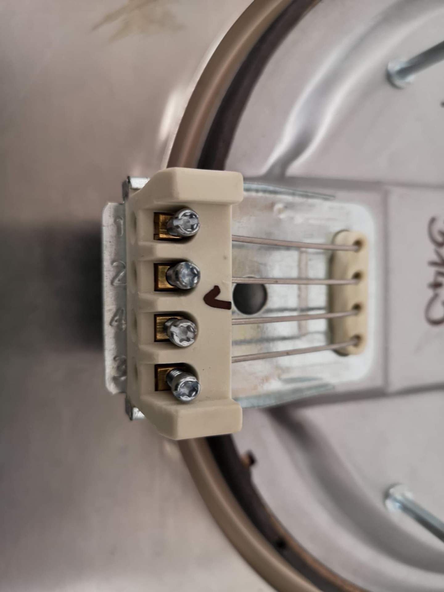

Van egy 230V, 200W-os elektromos tűzhelybe szerelhető főzőlapom, amit nem hagyományos módon szeretnék használni. Négy csatlakozó van rajta. Nem a gyári kapcsolóval használnám, hanem fázishasításos szabályozóval. Hogy kell bekötni?

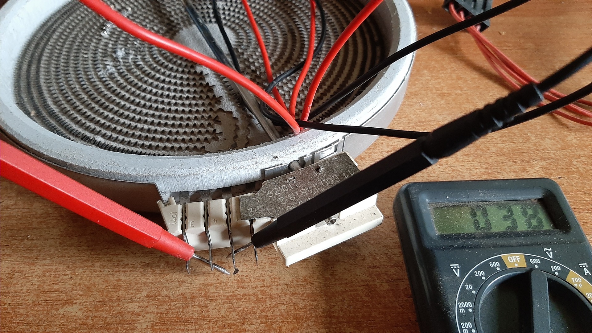

(#) szs válasza Galvan hozzászólására (») Kedd, 15:04 /
Ezen a lapon, amit a képeken mutatok két helyen találom a legkisebb ellenállást, kb mint "uniman" rajza.
(Próbáltam szemmel is követni, de feladtam )
Mindenképp méregess te is.
Kb a legkisebb ellenállásra van szükséged (legnagyobb áram), aztán majd "fázishasigatod".
A hozzászólás módosítva: Kedd, 15:06
(#) szs válasza Galvan hozzászólására (») Kedd, 15:24 /
És ha a két szélsőket összekötöm, és úgy mérek köztük ellenállást, úgy tűnik a legkisebbnek.
Tehát uniman rajza nagy segítség.
Néhány párcentis vezetékdarabbal és egy multival kiméregetheted te is.
A hozzászólás módosítva: Kedd, 15:25
(#) uniman válasza Galvan hozzászólására (») Kedd, 16:50 /
Egyszerű (ahogyan azt SZS is leírta): 1+2 és 3+4 összekötve...egyik pár a nulla, a másik a fázis.
