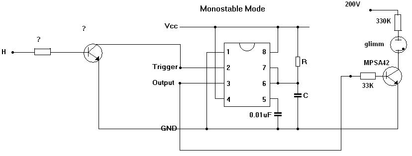

Szeretném ha megnéznétek a képet, hogy ez szerintetek jó-e így. A célom a következő:
Glimmlámpát szeretnék villogtatni egy digitális órában, mint elválasztó pontot. Az órából egy helyen tudok kivenni másodpercenkénti H szintet, de ez csak kb. 1.5μs időtartamú. Ezt szeretném 555-el meghosszabbítani, kb fél másodperc időtartamra.
Ha jó az elgondolásom, akkor a H szintű bemenet az 555 Trigger bemenetét egy tranzisztoron keresztül földre húzza, majd az 555 outputja (R=1M és C=470nF esetén) kb. fél másodpercig lesz H szintű.
Kérdés persze hogy a 1.5μs tartamú jelet egyáltalán "észreveszi"-e a transzisztor, ill. az 555?
Ha nem jó, javítsatok ki, valamint légyszi javasoljatok értéket a kérdőjeles ellenállásra, és a tranzisztor típusára!

Szerintem menni fog a kapcsolás, csak a 2. lábat fel kell húrni egy ellenállással +tápfeszültségre. Ennek értéke 10K körül lehet. A tranyó bázissellenállása 1K-s legyen. Az időzítő RC értékeí szerintem jók. ( Bár én kisseb ellenállást és nagyobb kondit alkalmaznék. De a te értékeiddel is menni kell...) Tranyónak én BC182B-javaslok. (Ha ez nem lenne jó, akkor talán a BC108C vagy BC109C-t kellene megpróbálni!) Kell építeni egy deszkamodelt, s ha jól működik, akkor mehet a nyáktervezés és gyártás.

(#) kisgeri válasza oleg53 hozzászólására (») Aug 13, 2008 /
Köszi a hozzászólásokat, összeépítem próbaképpen ma még. Természetesen le van választva az áramkör a hálózatról, köze nincs a fázishoz. Csak a glimm áramkörén nem kell egyszerre tapizni a földet és a tápot.

Nagy volt a szám, aznap végülis nem volt időm már rá. De most megvolt, összeraktam. Igaz BC182B helyett BC182-est használtam, ez volt itthon (nem értek hozzá, hogy mi a különbség). A kondi és ellenállás értéket végülis kicseréltem 4.7μF-ra és 100K-ra, ezzel is ugyanaz az időzítési eredmény.
És működik!!!
Még csak kézzel kapcsolgattam a H szintet egy-egy pillanatra, mert az óra még nincs kész. De remélem a 1.5μs időtartamú H szintet is észreveszi majd a kapcsolás.
Egyébként egy nixie órában lesz felhasználva, majd ha kész lesz, rakok fel képet.
Nagyon köszi a segítséget!
(csatolva a javított kapcs.rajz)

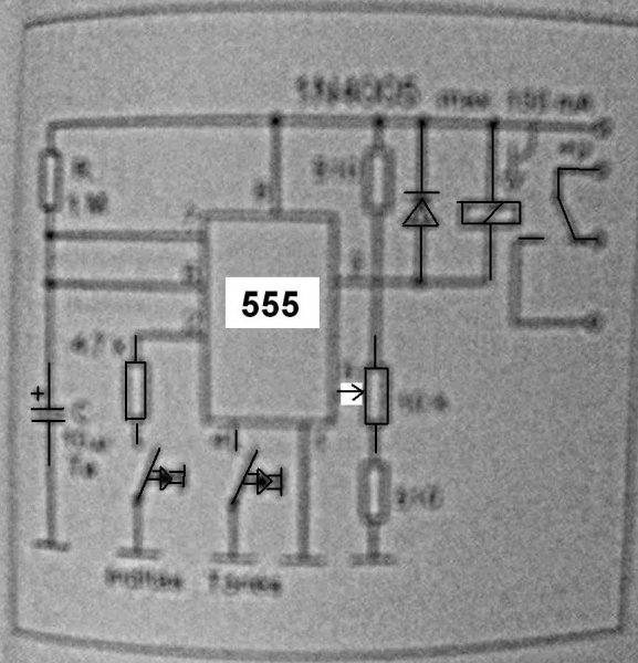

Régebben (vagy idén, vagy tavaly) fényképeztem egy "Rádiótechnika" újságból egy kapcsolást, amit most meg akarok csinálni.
Az a gondom, hogy nem lett a legélesebb kép.
Ha valakinek megvan ez a kapcsolás, nagyon megköszönném, ha feltenné. Nagyon sürgős lenne!
Kicsit tudtam restaurálni a képen, meg pár részt kiemeltem, ami nem látszott, és emlékeztem rá.

(#) Dancsi válasza (Felhasználó 13571) hozzászólására (») Aug 27, 2008 /
Nem szeretném konkrétan valamihez használni, csak még van egy kis idő a nyári szünetből, és unatkozok.
Azért akarom megcsinálni, mert kíváncsi vagyok, hogy sikerül e.
A kettes láb nem lóg a levegőbe, hanem az egy nyomógombos kapcsoló akart lenni.
Amugy asszem olyan ez a kapcsolás, hogy két gomb van rajta, az egyikkel elindítod az időzítőt (X ideig [potival állítod be] behúz a relé), a másik gombbal meg leállíthatod az időzítőt (Reset).
Nem kell másik kapcsolás, ez kellene, mert ez egyszerű. Esetleg nem tudnátok kiegészíteni a rajzot a leírtakból (pl:az ic lábainak a számozását, vagy az ellenállások, kondik értékét).

(#) proli007 válasza Dancsi hozzászólására (») Aug 27, 2008 /
Most akkor egyszerű rajz kellene, vagy ami működik?
Mert ez olyan egyszerű, hogy túl is van ragozva a dolog. Viszont hiányos, ahogy Zoli mondta.

(#) _JANI_ válasza Dancsi hozzászólására (») Aug 27, 2008 /
A MOSFET tranzisztiros 555-öknél szerintem is érdemes felhúzni a 2. és 4. lábakat egy külső ellenállással. Mert elég furcsa dolgok lehetnek... Érdekes az a megoldás, hogy nem az időzítő RC értékét módosítja, hanem a referenciapontot húzza el. ( Ez valószinűled az 1Mohmos RC ellenállás miat lett igy kialakítva. ) Persze így is eléri a célját, azaz változtatja a meghúzás idejét bizonyos határok között.
S << ITT! >> van egy nagyon jó oldal az 555 bekötésének és alkalmazásának ismerkedésére.
Igaz, hogy angol oldal. De sok a szemléltető rajz!

Igen, azt én is néztem, hogy nem az ic előtt lehet állítani, hanem már a kimenetnél.(ez furcsa volt)
Megnéztem azt az oldalt. Tényleg segített. Holnap megpróbálom kipótolni, és összeállítani azt a kapcsolást.
Ha mégis sikerülne az az időzítő, felrakok képeket.
