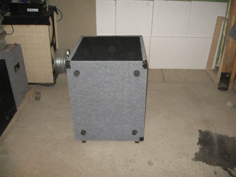

Na elkészült a HK ládám ha valaki házat akar bontani akkor csak ezt építse meg
600/1200w de csúcsban toltuk már 800w-is rms-ben 8-ohmon gond nélkül. A testvére jöv héten készül.
És a doboz mekkora,látom kerekeken gurul nem könnyű mi?
Nagy , ja kerekeken de ki kell cserélni gumi kerékre mert ez nem bírja,van vagy 50 kiló tuti.

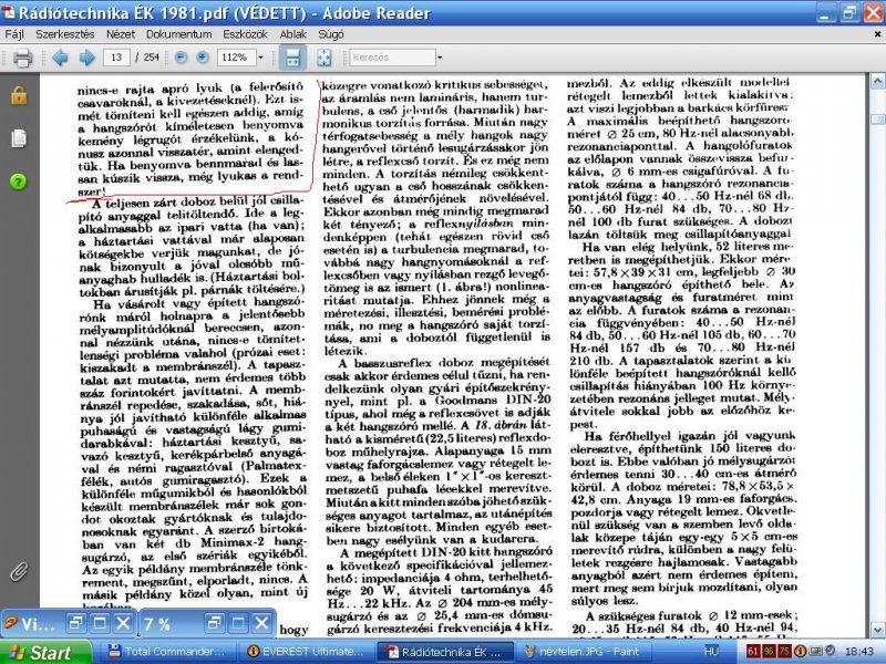

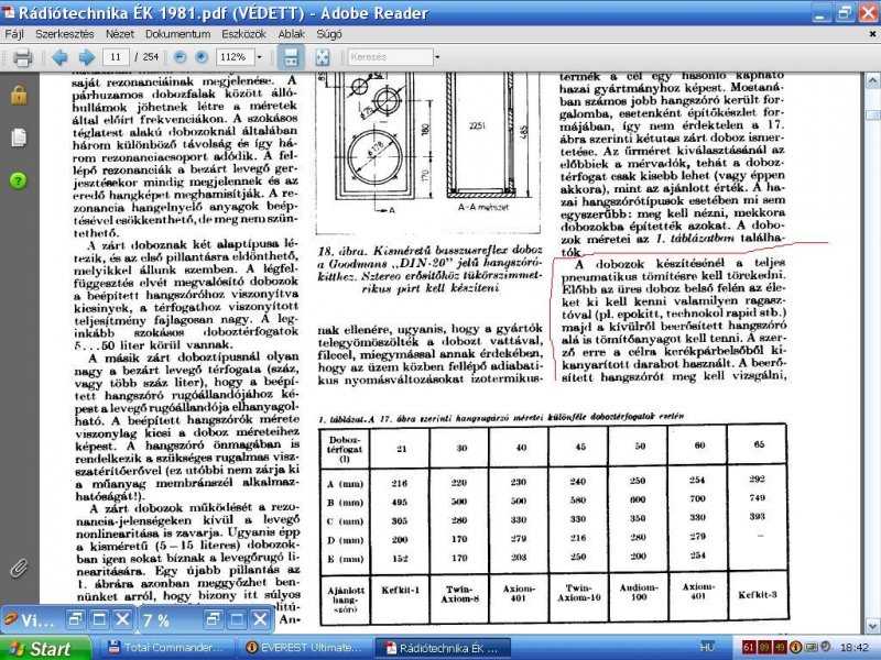

Az doboz elkészítésének módjában egyetértek Köbzolival azonban ha a membránt megnyomod befelé,és csak lassan jön ki akkor ott még valahol nincs tömítve a hangdoboz.A zárt dobozokban a levegőnek rugóként kell viselkednie vagyis gyorsan vissza kell löknie a membránt. Ha jól látom a képeken a 4cm és a 10cm hangszóró simán össze van kötve kábelekkel,az egyik kábelbe be kell iktatni egy 3.3-10mikroF-os kondenzátort (ha ott van akkor nem szóltam)
Sajna te nem tudod jól,a levegő nem lefogja a hangszórót hanem a membrán visszatérítő erejét növeli meg,ezért szükséges a lágy felfüggesztésű (gumi peremes)hangszórókat zárt dobozba szerelni.
Most nem jut eszembe hol olvastam,de majd megkeresem. Egyébként az hogy ha lassan benyomod mi történik nem lényeges mert, zene hallgatás közben nem lassan mozog a membrán.
Klinger szerint bizony neked nincs igazad.
"Egyébként az hogy ha lassan benyomod mi történik nem lényeges mert, zene hallgatás közben nem lassan mozog a membrán."
Ezt nyilván ezért írtam. Ez a légnyomás kiegyenlítődés arra vonatkozik hogyha teljesen légmentesen le lenne zárva a doboz akkor pl ha melegebb szobába vinnéd a hangfalat akkor ott a membrán a légnyomáskülönbség miatt kimozdulna az optimális helyzetéből.
Bejelöltem a lényeget,
sajnos nem egy oldalon van, de megéri elolvasni.
Majd jön shalafi66, és megmondja a frankót.
Mindenkinek van egy pici igaza, és némi tévedése is.
![]() Ui: a lágy felfüggesztésű, gumi membránszélű hangszórókat egyáltalán nem kötelező zárt dobozba tenni, csak akkor van szükség erre, ha a T-S paraméterek egyensúlya épp ezt kívánja meg, egyáltalán nem a felfüggesztés keménységétől függ, milyen dobozba kell kerüljön az adott hsz.
