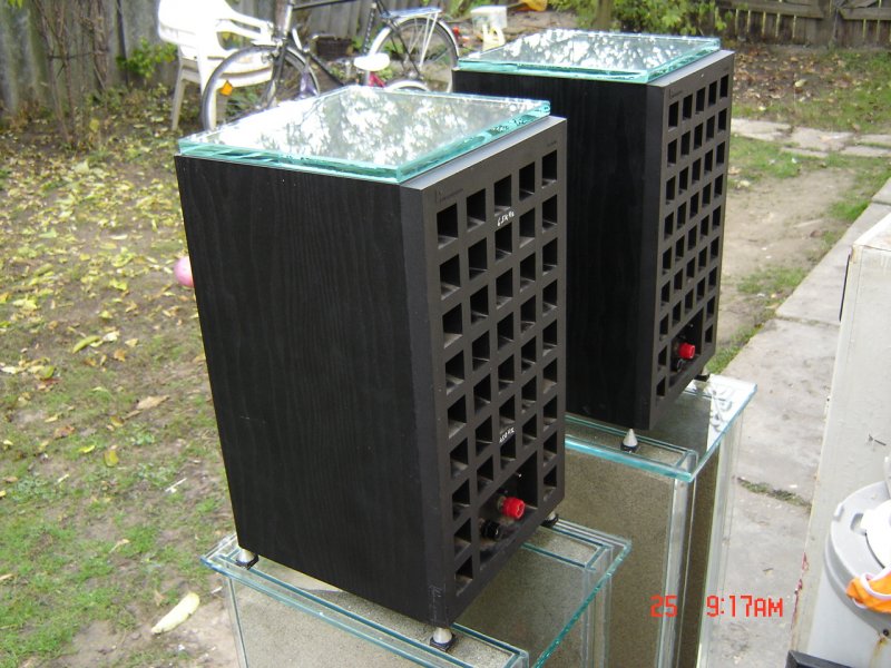

Pont, mert pont arról van szó, hogy egy hangfalállvány csak ne szóljon, ne rezonáljon. Az én állványomat sajnos már nem tudom készülte közben lefotózni, de majd beteszek 1-2 kész állapotút. két bútorlapból kivágott négyzet a teteje és alja, közte az oszlop pedig 110-es PVC cső. A talpra és a tetőre rácsavaroztam 1-1 bútorlap korongot, ami éppen belemegy a PVC csőbe. A talp közepét kifúrtam 13-as fúróval, meg a PVC-t felül hátul. A PVC csövet lefestettem, majd PALMA ragasztóval ráragasztottam a talpra. Ezután az alsó és felső furatok közé beragasztottam egy meghajlított 13mm-es vékonyfalú vezetékvédőcsövet. Itt jön a lényeg: a PVC csövet feltöltöttem száraz homokkal, majd bele/ráragasztottam a felső bútorlapot. Az aljára 4 gumilapot ragasztottam láb és távtartó gyanánt. Az eredmény egy olyan állvány lett, ami nem rezonál, stabilan tart és a közepébe befűzhető a hangfalvezeték.

![]() Én a régi állványomat 60x60 zárt szelvény +száraz homokos kitöltéssel készítettem. Mozgatása meglepően súlyos probléma volt. Sokan alkalmaznak gránitot építési célra. Főleg alsó-felső talpnak.

Nos,az állvány a hatás-ellenhatás törvénye alapján müködhet.mivel nincs teljesen rezgésmentes hangszóródoboz,az"gerjeszti"az állványt,mégpedig a teljes sávban,attól függően,h a zenében éppen milyen frekvenciák vannak jelen.az állvány pedig valamilyen mértékben"visszarúgja"ezeket a rezgéseket,minél kevésbé,annál jobb.ebből következik,h mindenképpen rezonancia-mentességre kell törekednünk.ez a gyakorlatban úgy valósítható meg,h vagy nagyon könnyű anyagot alkalmazunk(pl.balsafa/parafa),ez esetben a rezgések nagyon gyorsan lecsengenek,mert a ritka anyagnak nagy a belső csillapítása.ezek a fafajták viszont igencsak drága anyagok!a másik módszer,h nagyon nehézre készítjük(fém-homok kombináció),ez esetben a tehetetlensége miatt eleve nem tud rezgésbe jönni.mindkét módszer beválhat,de h melyik lesz jobb adott dobozhoz,azt csak próba döntheti el.(a kereskedelemben kapható állványok túlnyomórészt nehezek,csillapítottak)a dolog mindenképp működik,más kérdés,h a rendszered felbontóképessége elég-e ahhoz,h a pozitív hatás úgymond pregnáns(egyértelmű)lehessen.ezt az eszközt tehát sokféle anyagból lehet realizálni.fa,fém,műanyag,üveg,v ezek kombinációja,de akár a gipszkarton is beválhat.ez utóbbi előnye,h viszonylag olcsó.az általam használt egyik pár,üveg+homok(!)kombináció.és jóóó...
Még annyit,h az állvány és a doboz közé mindenképp érdemes (kell) tenni valamit.pl;tüske,csipetnyi gyurma,gumikorongok,csempedarab,stb.ezzel lehet kísérletezni.a tüske és a gyurma legtöbb esetben beválik.továbbá kis monitoroknak sokszor jót tesz,ha a doboz alapterületével egyező nagyságú 10-es üveglapot helyezünk a tetejére.általában hatásosan megfogja a kabinet rezonanciáit,s nem is mutat rosszul.

Ahogy ígértem, itt az én home-made minimálköltséggel kivitelezett, homokkal töltött, PVC csöves oszlopos állványom a mellékletekben.
