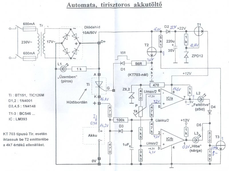

Méregettem, de az IC a oldal kimenetén valamilyen váltófesz lehet mert nem tudom mérni, csak ugrál a multi, és a led is pislogva világít ahol ilyen van jelen ott "?" tettem. T3 bázisán sem stabil a fesz le fel pulzál -+100mV körül a jelzett 0,77V képest.
Próbáltam állítani a trimeren hogy átbillenjen a komparátor de semmi eredmény.(lehet behalt az IC?)
Egyébként feltöltötte az akkut, mert áramfelvétel=0.
Elkötve nincs,sokadszori átnézésre sem.
Minden stimmelne ha ez a led visszajelzés működne .
(#) proli007 válasza szamóca hozzászólására (») Okt 10, 2008 /
Hát alapvetően itt minden stimmel. Csak ha így átnézem a rajzot, hát kis elvi gondok vannak.
- Induljunk ki abból, hogy az aksi majdnem elérte a töltési feszültséget, a hálózat meg nullponton van.
- Ilyenkor a tirisztor még nincs gyújtva, az aksi feszültsége még alacsony, így a Led nem világít, a T3 zárva van, és a T4 nyitva (lesz).
- Amikor a trafó fesz meghaladja az aksi feszültségét, begyújt a tirisztor. Csak hogy akkor az akisfesz a töltőáram miatt, felemelkedik.
- Tehát a komparátor bekapcsol, Led jelez, T3 nyit és zárja a T2-t. Csak hogy hiába szűnik meg, az tirisztor Gate árama, az már begyújtott, az áram folyik.
- Amikor a trafófesz az aksifeszültsége alá megy a tirisztor lezár. Az aksi feszültsége leesik, mert nincs töltőáram. A komparátor visszabillen, a Led kialszik, T3 lezár és T2-t engedi kinyitni.
- És kezdődik minden előlről. Mert az aksi feszültsége, még mindíg nem haladta meg a töltési végfeszültséget.
De ha meghaladja is,akkor is legfeljebb egy-két félperiódus marad ki, mert ha nincs töltés, azonnal el kezd csökkenni az aksifesz, ami visszakapcsolja a töltést.
- Így a töltés vége felé, amikor a töltőáram már annyi feszültséget képes emelni az aksifeszültségén, hogy az meghaladja a 14,4V-ot, a Led el kezd jelezni, azaz villogni. Ezért látod, hogy ugrál a feszültség. (meg hát a multinak ez traumát okoz) Ha minél nagyobb a töltőáram, és minél nagyobb az aksi belső ellenállása, annál roszabb a helyzet.
Én pont ezért a hiba miatt szoktam a komparátort kapuzni, hogy csak akkor működjön, mikor a hálózat nullponton van. Így a töltőáram és az által létrehozott feszültség emelkedés, nem zavarja a komparátort.
A problémán, a 470ohm-ok utáni 100kohm-dióda-1µF próbál segíteni. A töltőáram impulzusait a 100k/1µF integrálja, amikor meg az aksi feszültség lecsökken elvileg kinyit a dióda (azért elvileg, mert ugye 500-600mV a könyöke) és próbálja a feszültséget a töltőáram nélküli feszültség értéken tartani. A valóságban, a nyitási könyöke körül fog lepkézni a fesz, úgy hogy sokat nem számít a diódás trükk.
A komparátornak nincs visszacsatolása, így az nulla differencánál, ki-be kapcsol.
Tehát talán ezeket lehetne javítani. az 1µF-ot 10µF-ra cserélni, és a komparátornak visszacsatolást készíteni. Akkor is villogni fog, csak lassabban, és talán lesz információ tartalma is a jelzésnek.
A komparátornak, nemkönnyű korrekt visszacsatolást készíteni ebben a kapcsolásban. ( a kimenet e nem megy feljebb, mint a bemenete, T3 kollektorán meg látszik a kétutas jel) Talán a D5 katódjából, az IC 5. lábra egy 1Mohm-al. visszacsatolni.
Ez sajnos a bekomparálási szintet is csökkenti az 5. lábon ezért nem lehet a kikapcsolási szintet a poti feszmérésével beállítani.
De ha van egy labortápod, könnyen ellenőrizheted. Meg kell szakítani a tirisztor katód "K" és a "+" jelű pont közötti vezetéket. A tirisztor katódról, a "0V"-ra egy 12V-os izzót tenni, és az aksi helyett meg egy labortápot. Ha a tápot szabályozod, akkor láthatod az izzón a ki-be kapcsolási pontot.
(Persze ezeket én csak a rajz alapján mondom, mert nekem ilyen töltőm nincs.)

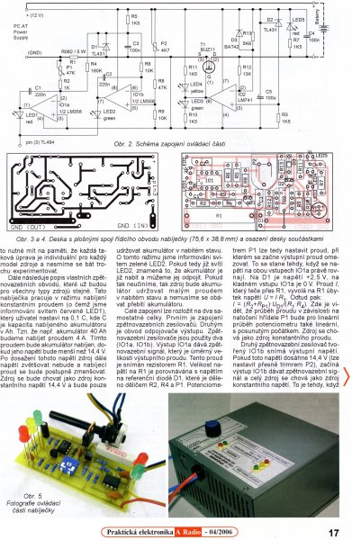

Megépittettem ezt a töltött amit a proli007 rakott fel. A következö gondok lennének vele amibe remélem tud valaki segiteni. Ha rájötöm a szerkezetett egy aksira akkor világit a led5 és 3 ami elméletileg a töltö bekapcsolt állapotát és a jó polaritást jelzi. Csak hogy ilyenkor elkezdi forgatni a táp ventilátorát és emiatt nem lehet bekapcsolni a tápot.Vagyis be lehet de semmi nem történik. Ha ugy csinálom hogy elösször a tápot kapcsolom be akkor a led1 világit. Ha rácsatlakoztatom az akut akkor elkeztd világitani a led5 és 3 is viszont a led2 is elkezd halványan világitani.Most jönn a nagy gond. Max töltö áram csak 0,2 A volt és sehogy nem tudtam a max feszültséget beállitani a p2 potival ami ráadásul a nyákrajzon rosszul van megrajzolva. Bármerre tekergettem miután bekötöttem rendesen nem történt semmi.Mikor kell ezt a max feszültséget be állitani egyátalán? A max áram miért nem ment feljebb mint 0,2 A?Ott is a tekergetés közbe csak annyi változik hogy ha a 0 ohm fele közeledik akkor elalszik a led1 és csak a led2 világit. És amit már kérdeztem egyel feljebb is a Pin3 lábat lekell választani az eredeti bekötésröl vagy csak oda kell forrasztani ennek a szerkezetnek a drotját?
Elöre is köszönök minden segitséget
Hali
(#) lapose válasza proli007 hozzászólására (») Okt 29, 2008 /
Na most aztán kitanulhatod az akkutöltés csínját- bínját!
(#) proli007 válasza dudzsi hozzászólására (») Okt 30, 2008 /
Sajna nem ismerem a PC tápod rajzát, lehet arra is szükség lenne.
- De a probléma javát valószinüleg a tápban lévő feszültségszabályzó visszacsatolás okozza. Az 1. lábra jön vissza általában a 12V-ról és az 5V-ról egy-egy ellenállás. Ezeket ki kellene szedni, de legalább az 5V-ra menőt. Akkor a 12V feszültség magasabbra tudna menni.
Amennyiben most rácsatlakoztatod az aksit a tápra, meg van a 12V és az leszabályozza a tápot. Ezért nem megy. Ha a táp nem szabályozza le a 12V-ot, hanem fel tudja engedni kb.15-ra akkor el fog indulni a töltőáram.
A feszültségkorlát beállítását 14,2..14,4V-ra kell beállítani, hogy akkor gyúladjon ki a Led. Ezt kikapcsolt PCtáp mellett egy labortápegységgel is beállíthatod, vagy majd töltés közben.
A 3. lábat valószinüleg simán rákötheted a drótot, oda csak a feszültségszabályzó visszacsatolása szokott bekötve lenni. (egy RC tag, de ezért kellene a tényleges rajza a tápnak, hogy nincs-e valami sumákság benne.)
Ja, ha a venti zavar, akkor kösd át a -12V-ra. (polaritásra ügyelj!) Akkor fog csak működni, ha a táp is megy már, és nem zabálja az aksi feszültségét.
A többit majd meglátjuk.

Kiszedtem azt az ellenállást ami azz 5V megy de sajna csak annyi történt hogy két kondi eldurrant. És egyböl 25V lett . Találtam egy másik tápot azon majd probálok valamit. Egyébként 12V fölé fölment a feszültség csak nem volt áram erösség. És az a led is világitott aminek elméletileg feltöltött állapotba kellet volna csak világitania. De majd meg sasintom ezt a másik tápot és jelzem hogy hol mi van. Vagy mit kellene néznem rajta?
hali
Azért kellett volna a rajz, hogy be lehessen állítani, a kb 15V feszültséget a kimeneten.
Sajnos a kondik a legtöbb esetben inkább alul vannak méretezve, így ha túlfeszültség van elsülhet a fülük. A táp akár 30V-ot is kiadhat szabályozás nélkül és terheletlenül.
Ha van módod rá, akkor egy tápegységgel az összes fokozatot ki lehet próbálni "veszély nélkül".

(#) proli007 válasza dudzsi hozzászólására (») Okt 31, 2008 /
- Az természetes lenne, hogy a táp leáll, ha nincs terhelve, mert a kondiban meg van a 12V.
- Az R26-ot ki kellene venni, viszont az R25 ellenállást 15kohm-ra kellene cserélni, hogy ne legyen túl magas a feszültség. (kb 15V-lesz, ha az 1. láb és a föld között tényleg 3kohm-os ellenállás van.(később majd módosíthatod)
