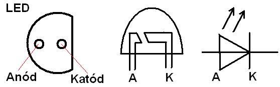

még annyit szeretnék kérdezni hogy ezen a rajzon (lásd:melléklet) pl.: a lednél a KÖR jelenti a +-ot vagy a NÉGYZET?? elég hülye kérdés...

(#) proli007 válasza Bxncx hozzászólására (») Nov 6, 2008 /
A kör az anód, de a katódot oda is írtam. De ha megnézed a kapcsolási rajzot, hogy a plusz tápon vannak az anódok, akkor rájössz magadtól is.
(A rajzon látható egy elég béna dióda szimbolikus jelölése, ha figyelmesen nézed)
üdv! proli007
(#) gydanee válasza Bxncx hozzászólására (») Nov 6, 2008 /
Az a lényeg hogy ottvan egy K betű, ami Katódot jelent.
És van egy kis csík "levégva" a led oldalából, ezzel is általában a katódot jelölik.(mint a diódáknál általában)
Szóval több jel is informál.

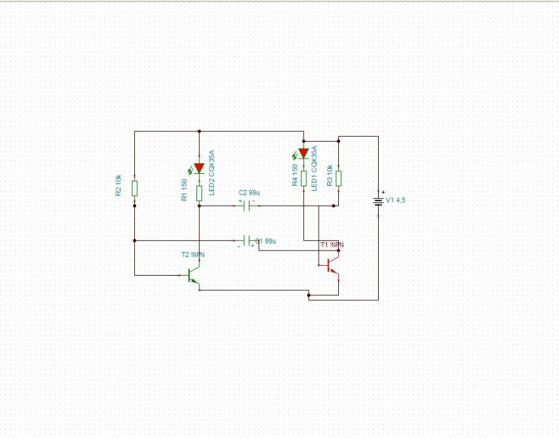

(#) Bxncx hozzászólása Nov 7, 2008 /
hellosztok!
Megrajzoltam a Tinában a 2ledesvilogó kapcs.rajzát és valamiért nem villog hanem mindkét led világít.
valaki megtudja mondani hogy mitől lehet?
vagy ha megépítem akkor fog villogni csak a tinában vaélamiért nemjó?
(#) fureszk válasza Bxncx hozzászólására (») Nov 7, 2008 /
A tinában megegyezik a 2tranzisztor bétája(erősítési tényezője) és az a baj, hogy a kapcsolás pont arra alapoz, hogy a gyakorlatban nem azonos két tranzisztor bétája, "az egyik hamarabb nyit".
értem..köszi

(#) Imi65 válasza fureszk hozzászólására (») Nov 7, 2008 /
Az az érdekesség, hogy a legújabb fejlesztésű TTL áramköri részeket (IC-n belül) már annyira egyformára sikerül készíteni, hogy valóban fennáll a veszélye, hogy a Tinához hasonló állapotok miatt az astabilt külső áramköri elemekkel aszimmetrikussá kell tenni a biztos indulás érdekében.
