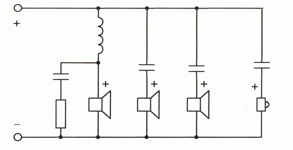

Értem.....vagyis félig,de ez mára már elég nekem is az volt a tippem,hogy egy fixre belőtt áramkörről lehet szó,ami ideális értékeket vesz alapul.
A félig értetlenkedésem pedig az,hogy csupán 15%-os induktív módosítás már hogy engedélyezi hangerőileg (teljesítményt nem mértünk,csak a jó öreg ""hú ez sokkal hangosabban szól most"") a "kétszeres" teljesítmény leadást. Azaz fülre nézve jóval nagyobb hangerőt.
Elnézést a szakszóhiányokért,de ilyenkor már nem megy.
Még egy apróság. Mi kipróbáltuk azt is,hogy hátha mi nem halljuk azt a torzítását...megdupláztuk a középhangszórókat a hangfalban....itt csak ugyanazt a számszakaszt és bemeneti jelszintet hasonlítottuk....ekkor már fél perc leforgása után a hangváltón bizony elpattant a közép "fővonali" soros ellenállása...(a soros körben)...
Viszont előtte egyáltalán nem melegedett az adott ellenállás. És a hangerő is jóval kisebb volt egy hangszóróval... villogás intenzitása és "fényereje" pedig megegyezett....tehát itt megint nem értettük,hogy miként jött ki akkor több teljesítmény a közép tartományban,ha már eleve egy hangszórónál pontosan ugyanannál a jelszintnél ugyanaz volt a villogás tulajdonsága.

Ez a leírás a ti erősítőtökre vonatkozik?
Mert ha igen, akkor nem olyan egyszerű a dolog, ugyanis az nem csak clip led, hanem figyeli s kimeneti rövidzárt is!
B- rész a leírásban!
Egy többutas hangfalat nem olyan egyszerű összerakni!
Ha rossz a keresztváltód, pl. a mélyhangsugárzót 800Hz-nél kezdi vágni, de a közepet mondjuk 400Hz-tól engedi, a 400-800Hz-s tartományban az impedancia a két párhuzamosan kötött hangszórónak köszönhetően a fele lehet!
Ilyenkor pedig már megszólal az erősítő védelme!

(#) lapose válasza djyuri hozzászólására (») Nov 19, 2008 /
Rajzoltam neked egy rossz váltót, és azért ilyet, mert már találkoztam ilyennel!
Ha jól megnézed, egy bizonyos frekvencia után, a három kondenzátorral leválasztott hangszóró párhuzamosan kapcsolódik!
Ha 4 ohmosak a hangszóróid akkor itt 4/3=1.3 ohm lesz az impedancia! Ezt pedig az erősítők nem tolerálják!

(#) djyuri válasza lapose hozzászólására (») Nov 19, 2008 /
SZia
Ok...köszönöm.
frekvencia függvényében értelmezem én is a hangváltókat,csak én nem számoltam eddig azzal,hogy ekkora áthallás lehet a tartományok között...pl,ha 800-nál levágom a mélyet és 800-nál indítom a közepet,akkor ebből ilyen gond lesz.
De akkor ezek szerint érdemesebb úgy csinálnom,hogy 650-nél levásom a mélyet....és 1200-nál indítom a közepet....a hangszórók mindegyike bőven egymás karakterisztikájába bele tudnának szólni,ezt úgy értem,hogy a mély optimális maximuma a közép optimális minimumán belül van...és így tovább..
Egy olyat még nem értek a rajzod esetében,hogy azon minden egyéb hangszórón a mély kivételével csak kondenzátor van. Nálunk 4 tekercs van....Mind saját kézzel megtekerve megfelelőnek hitt értékekre.
Így azt kérdezném inkább,hogy soros és párhuzamos tekercsekkel is fellép ez a "probléma"?

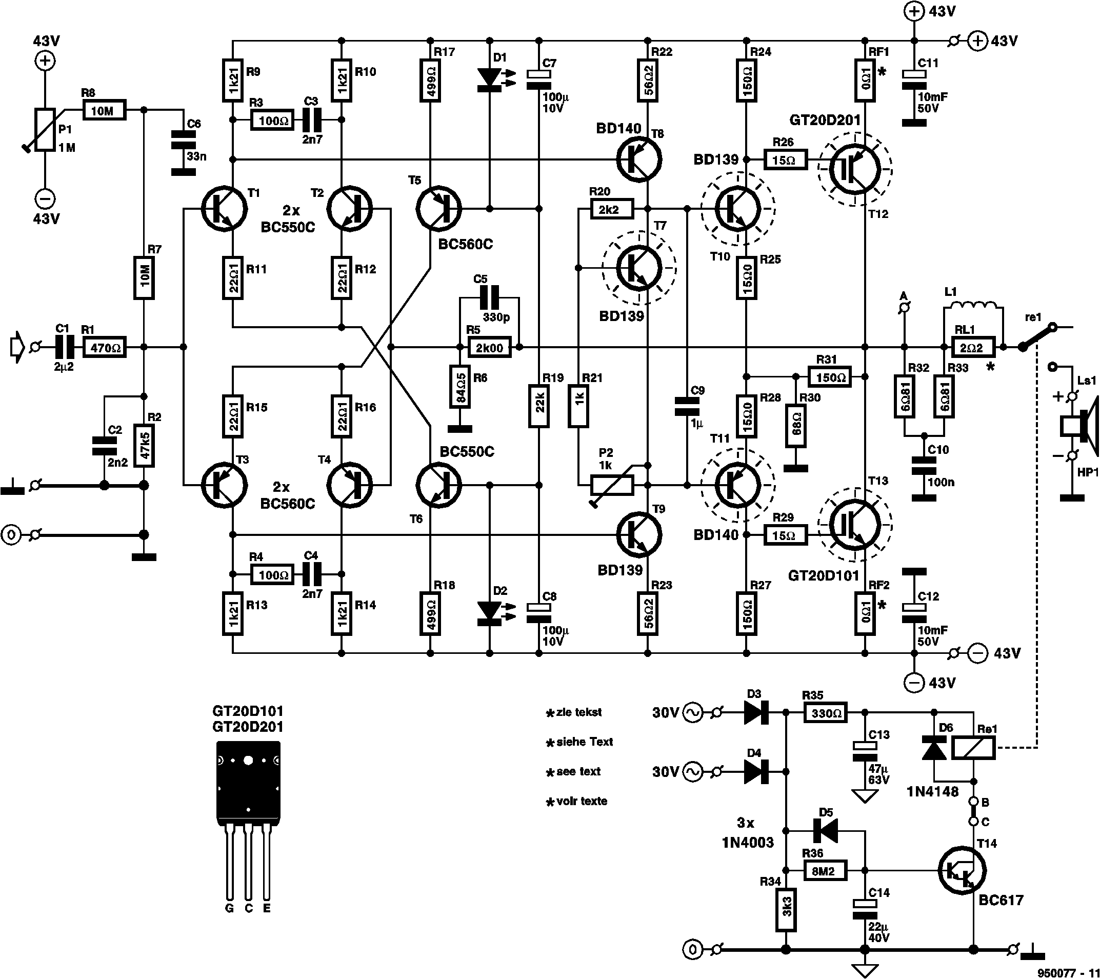

Az lenne a kérdésem hogy ezzel a kapcsolással találkozott e valaki, akár csak hogy működött e, hallotta szólni , vagy egyáltalán szerintetek ép kéz láp kapcsolás lehet e ez??
(#) szamóca válasza yello hozzászólására (») Nov 20, 2008 /
Nocsak egy IGBT-s végfok. Van egyébként más dokumentációd is róla?
(#) yello válasza szamóca hozzászólására (») Nov 20, 2008 /
Van csak angol bár lassacskán megértem!
950077.pdf
Köszi. Nem sokan építenek igbt-st, valószínű az ára, és a beszerzése miatt.(3300/db) A száraz adatok pedig jó eredménnyel kecsegtetnek. De 40-50rugónál állna meg a kész mű
