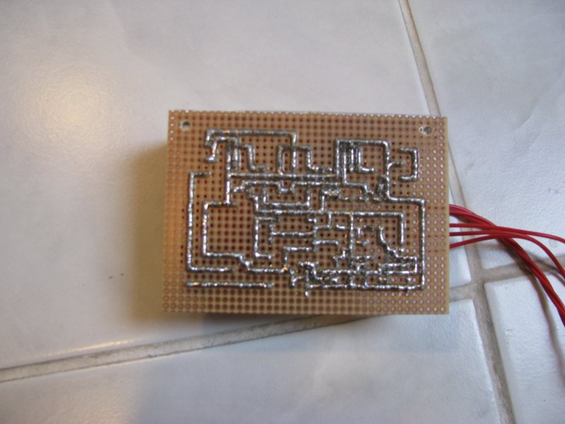

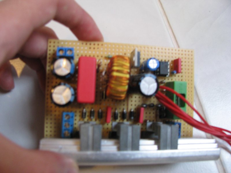

Tegnap volt időm,tekertem a 12v-os tesla meghajtómnak(Skori féle) szekundert.Problémám az,hogy bár a kapcsolás működik,mégsem keletkezik akkora fesz,amekkora kellene.A kapcsolásom egyetlen gyenge pontja a kis pc tápból bontott ferritgyűrű,de sokan állítják,hogy az is megteszi.Szekundert lakkoztam,viasszal kiöntöttem,zsír új rézhuzalt használtam(0,1mm/1000menet).A táp egy fúrógép akkuja(14,5V).Hűtőborda gyorsan melegszik,szerintem az áramfelvétel sem stimmel.Aki látott már hasonló tüneteket és megoldotta,vagy csak tanácsot tud,kérem segítsen.

(#) Skori válasza belganarancs hozzászólására (») Dec 17, 2008 /
Tegyél fel fotókat, hátha meglátunk rajta valamit.

(#) belganarancs hozzászólása Dec 18, 2008 /
Jönnek a képek..

Időközben tanakodtam,hogyan tudnék még segíteni,hogy kiderítsük a problémát,ha a képekről esetleg nem sikerülne.Átrajzoltam még anno a kapcsolást,mivel próbanyákosan építettem meg,ha kell felscannelem a rajzot,hátha ott találunk vmi bakit.

(#) Skori válasza belganarancs hozzászólására (») Dec 18, 2008 /
Akkor jöjjenek konkrét adatok: tápfeszültség (terhelés közben mérve), áramfelvétel, szikrák mérete.
Nem tudom miért mindenki azt az ócska sárga vasmagot akarja használni, megpróbálhatnád valami mással is.
Olvasd el a 73506-os hsz. második felét. Jól van bekötve a primer ?
(#) belganarancs válasza Skori hozzászólására (») Dec 19, 2008 /
Basszus,pedig ezt a hsz-t már olvastam,azonnal megnézem,remélem ez a probléma forrása.
(#) belganarancs hozzászólása Dec 19, 2008 /
Nagyon szépen köszönöm a segítséget,működik!
