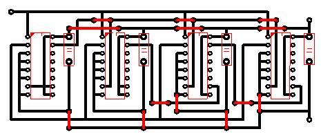

Haladtam még egy kicsit. Lenyúltam bbatkától a memória címző számláló rengeteget és terveztem neki "nyákot" próbapanelhez. Holnap összerakom és hozzákapcsolom az Atmegához, aztán meglátjuk mi sül ki belőle. ha jó lesz, akkor talán a 62256 RAM-ot is hozzáillesztem.
(#) Gory válasza Gory hozzászólására (») Júl 20, 2006 /
Összeraktam a memóriát címző részt. Kicsit egyszerűsítettem a fenti huzalozáson. Az órajelet egy ATMega16L adja, 16Mhz-es kristállyal. Ez lesz majd az egyik központi processzor, ami a memóriát címezi, a beírást csinálja és a konvertert hajtja. Mivel 1Mhz-es a konverter így talán elég a 16Mhz-es AVR ide. Úgy tünik hogy működik is a címgenerálás. Mot a memóriát (62256 SRAM) hozzáillesztem, és meglátjuk hogy mit csinál.

Masterfoxx, te raktál valamilyen memóriát a szkópodba. Ha igen hogyan bírtad működésre. MErt nekem az a problémám, hogy elvileg jó a kiolvasás is meg a beírás meg a címzés is. Csakhogy elkezdem mondjuk beleírni a memóriába a számokat pl 123-tól kettesével csökkenő sorrendben mondjuk 115-ig( hogy ne legyen szabályos teljesen a számsorozat). Mindezt a JTAG debuggerrel lépésenként végrehejtva. De amikor kiolvasom, akkor valamiért 115-től lefele is benne vannak a számok a memóriában, és ez nemtudom mitől lehet, mert én elvileg csak azt a párat írom bele.
(#) Gory válasza Gory hozzászólására (») Júl 21, 2006 /
Azt hiszem már meg is van a hiba. A debugger valahogy nem állítja le a program futását a processzoron, habár az AVRStudióban leáll. Azért végig tudja írni a memóriát.
