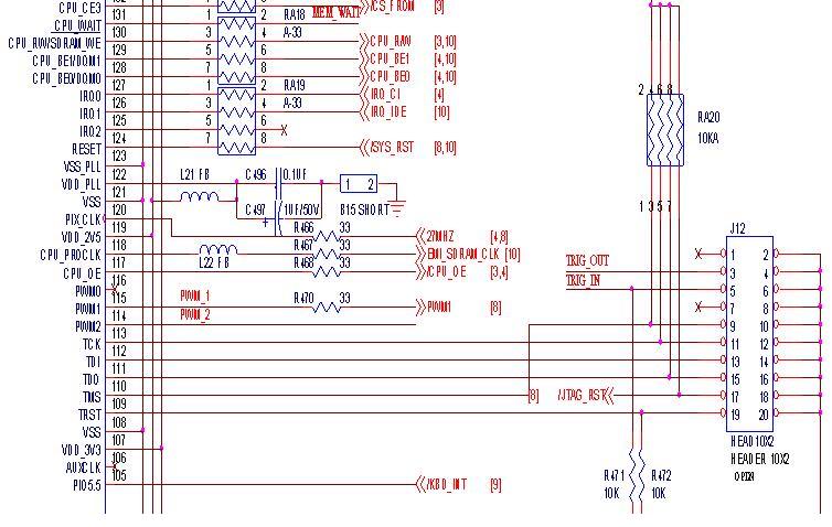

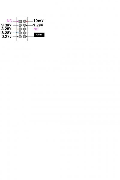

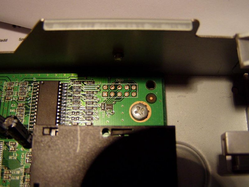

(#) gerry hozzászólása Dec 31, 2008 /
Az lenne a kérdésem, hogy léteznek e alternativ ISP lábkiosztások?
Találtam egy ISP csatlakozást egy kapcsoláson, előszedve a Topi féle USB-ISP programozó lábkiosztását, kiméregettem, hátha ugyanaz, de nem is hasonlit.
Az lenne a kérdésem, hogy tönkre mehet e a proci, ha nem a megfelelő lábakat kötöm össze az ISP és a kapcsolás között. A proci tipusa lényegtelen, egy digitális beltéri az áldozat

(#) Lucifer válasza gerry hozzászólására (») Jan 1, 2009 /
Az ISP és a JTAG nem ugyanaz. Az ISP elsősorban programozásra lett kitalálva, a JTAG meg sokminden másra. Lehet vele gyártótól függően regisztereket olvasni, átírni az adott proceszorban. A JTAG-nak van egy halom ipari szabvány által meghatározott lábkiosztása.
Guglizz rá, és valószínűleg a táp, GND kimérése után be lehet lőni vajon melyik a neked megfelelő.
