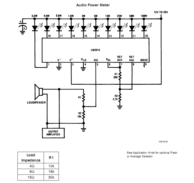

Szeretném megépíteni az LM3915 IC adatlapján lévő (utolsó) kivezérlésjelzőt, pontosabban ezt (melléklet!)! A kérdésem pedig az, hogy köthetek rá magasfényű LED-eket, és hogy azzal is tökéletesen menne? Mindenképp ezt a kapcsolást akarom megépíteni (nyákot csinálok hozzá Eagle-ben, mert szeretek ügyeskedni ) és 12V lenne a tápfeszültség! Válaszokat előre is köszönöm! Üdv, zsozso

Szerintem az IC nem bírná el ezt a nagy áramerősséget! Ha jól olvasom max 3mA-t bír (lehet hogy az nem ide vonatkozik mert szerény az angol tudásom ) A magasfényű ledek 20mA tól többet is felvehetnek.. Ezért minden egyes LED helyére be kell raknod 1-1 tranzisztort és 2 ellenállást, evvel a probléma át van hidalva... Üdv!

Nembaj, nem lett volna létfontosságú ez a magas fényerejű LED-es dolog... bár jól nézett volna ki! Akkor ezekkel a LED-ekkel simán megy / menne?
Persze...
De nyugodtan megoldhatod magasfényűkkel is! max 200HUF lehet a többletköltséged... Ami szerintem nem valami nagy cucc... Az IC-d már megvan? Üdv! UI.: Ha még nem vetted meg az IC-t akkor szerintem ne is vedd meg... ITT van egy nagyon jó kis kapcsolás, mint kivezérlés jelző... Erre annyi ledet teszel amennyi nem sajnálsz Akár a házadat/ házatokat is körbehúzhatod vele (természetesen megfelelően emelt tápfeszel működik). Erre tehetsz magasfényű ledet is... Szerintem ez jobb megoldás de nem akarlak lebeszélni az IC ről sem.. A döntés a kezedben.. Idézet: „Output current programmable from 1 mA to 30 mA” max 30mA :gumicsirke:
Hoppá
Akkor jól benéztem... Akkor akár rá is teheti a magasfényű ledet :yes: Köszi a javítást

Amúgy ezeket az alkatrészeket válogattam össze (melléklet), vess rá egy pillantást! Köszi! A HEStore oldalán be tudod importálni! Szerk.: De lehet, hogy stereoba építem meg, mert úgy szebb! Ahhoz 2x ennyi alkatrészt kell vegyek igaz? És akkor csak a bemenő 12V azonos (tehát egybe a kettő) + az AUDIO bemenet földje is azonos (köthetem egybe)! Üdv, zsozso
Elkészítettem a sztereós (LM3915) LED-es kivezérlésjelző nyáktervét..., és szeretném ha átnéznétek, hátha figyelmetlen voltam és csak alkatrésztemető lenne az egész! Előre is köszi! Üdv, zsozso Melléklet: kapcsolási rajz, nyáktervem

Köszönöm a választ! Akkor vehetem úgy, hogy ebben a nyáktervben "elvileg" semmi hiba sincs, és bátran megépíthetem?
Egy újabb észrevételem van! Az AUDIO IN földjén (külön-külön) lévő mindkét ellenállás kell? Mert én a kapcsolási rajzot megdupláztam és "egybegyúrtam" ami valoszínű, hogy sikerült is, de lehet, hogy sok lesz oda az a 2db 10kohm ellenállás... Mondjuk, lehet, hogy így jó ahogy van mert a kettő közé megy be a föld és nem a kettő után, tehát nem adódik össze a két ellenállás, így balról és jobbról is ugyanazt kapja az áramkör! Remélem sikerült valahogy megfogalmaznom és érteni is fogod!
