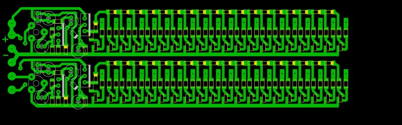

ezt a kapcsolást szeretném megépíteni, és SMD tranzisztort használni a ledek-nél, akkor a bc547b vagy a bc182 helyet milyet használhatok? esetleg bc817 ???? már van hozzá egy félig meddig SMD cuccokat használó nyákom, de szeretném a tranzisztorokat is SMD re cserélni. szóval tudnátok mondani hozzá SMD tranyót? mert az igazság az, hogy én hiába is nézem az adatlapját akkármelyiknek, nem igazán tudom, hogy mi mit jelent, és minek kéne lennie. Válaszaitok itt is előre köszönöm: lewi
köszönöm szépen!
és ha már itt tartunk, akkor rápillantana valaki a nyákrajzra? hátha benéztem valamit. üdv: lewi
Csak annyi megjegyzésem lenne, hogy én tuti elforgatnám az smd tranzisztorokat balra 90fokkal. De ez csak személyes ötlet
az még akkor megtörtént, mikor ki akartam kapcsolni a gépet
![]() ![]() na de a kész nyákot azért feldobom a nyáktetrvezős topic ba. hátha ott leellenőrzi más is ![]()
