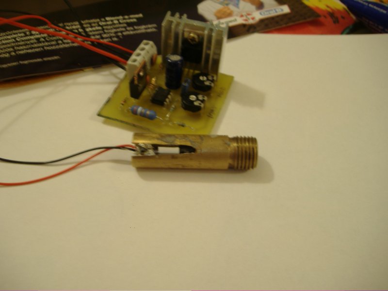

(#) csezoli21 hozzászólása Dec 20, 2008 /
sziasztok!
Lenne egy fontos kérdésem, ezen rajz alapján valaki csinálta már meg ezt az áramgenerátort?
csak mert ha valaki tudta hogy ez nem jó, felírhatta volna, mivel ez már tükrözve lett, csak azt felejtette el mindenki hogy nem kellett volna tükrözni,...
mivel így fizikailag lehetetlen megcsinálni. de akiknek sikerült annak gratulálok,... ezek szerint mégse használjátok sokan ezt a kapcsolást, ha senki nem jött rá hogy nem jó így tükrözve!!!???és ha valakinek feltűnt az mért nem írta ide fel hogy más ne essen hibába?
csomó pénzt ki...sz az ember rá és már szinte az elején el van b...szva az egész,...
(#) Dempsey válasza csezoli21 hozzászólására (») Dec 20, 2008 /
Ezt haver rakta fel!Már tükrözte magának előre!
(#) csezoli21 válasza Dempsey hozzászólására (») Dec 20, 2008 /
itt van az előző hazzászolásomban tükrözve, igen magának tükrözte, és hogy sikerült neki,? mert ha így nyomtatta ki, és vasalta vagy világította fel a nyákra akkor igazából sosem sikerült neki elindítani, mert a 8 lábút nem lehet megfelelően belerakni érted?
Még nem rakta össze! Lehet nem jó akkor nem tudom!
Ja meg amúgy se méretarányos az egész!
a méretarány az ok! elvileg.
de ez csak ha visszatükrözöd akkor használható,...
ez itt ami a mellékletben van ez ez a nyáktervvel lett csinálva, mégis jó csak nem kellett volna tükrözni,... úgyhogy működik valakinek mégis csak,...
(#) Djatis válasza csezoli21 hozzászólására (») Dec 20, 2008 /
Az attól függ hogy a tervezőprogram hogy van belőve hogyan nyomtatja ki ez beállítás kérdése.
De általában a progiknál tervezés után tükrözni kell
legalábbis nekem 3 nál így van.
A vasalásnál meg nem kell tükrözni semmit tervezni kinyomtatni áés a vasalásnál tükröződik csak valamelyik megoldás lehet
most olvasom ha visszatükrözöd akkor jó tehát ha vasalták akkor autómatikusan a jó oldalra tükröződött és akkor lett jó.
ez tükrözve volt, rávasaltam kifurkáltam és amikor a 8 lábú ic-t rá akartam tenni a beültetési rajz alapján rájöttem hogy nem jó, mert az ic-t is tükrözni kéne ahhoz hogy rá lehessen helyesen tenni,... ami ugye fizikailag lehetetlen, most újra ki kell nyomtattatnom, amit csak kedden tudunk, és így csúszik az egész, pedig karácsonyra készen kellett volna lennie, de nem lesz így, már,... még az a szerencse hogy nagyobb nyákot rendeltünk, mert különben nagyot sz...tunk volna,... mondjuk így is
így a helyes, ha vasalod, lásd a mellékletet!
nyomtat.pdf
(#) csezoli21 válasza Djatis hozzászólására (») Dec 20, 2008 /
igy van, visszatükrözve kinyomtattatom, és vasalom akkor már jó lessz
