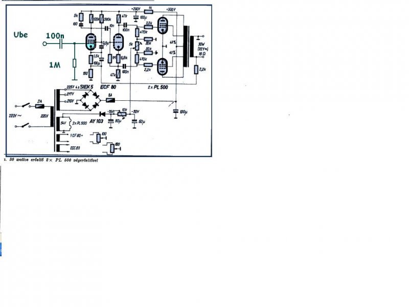

Készülget a hálótrafóm! már 400 menet megvan Kb. 126V de hagyok holnapra is mert egy kicsit elfáradtam A kérdésem az lenne milyen leágazásokat csináljak hogy sokféle csőhöz jó legyen ha később át akarom építeni valami másik csőre. 300V-nál nemigen akarok többet rátekerni de ha kel akkor megcsináom, így is 945 menet a 300V +még a fűtések! de az már nemsok ehhez képest Most Pl500 PP építek, a 225V elég lesz neki, ha egyenirányítom akkor az 300 lesz?
Inkább legyen 250v váltóban mert terhelve a 225v váltóból nem lenne már 300v egyen.

Itt vannak az ígért képek!!
