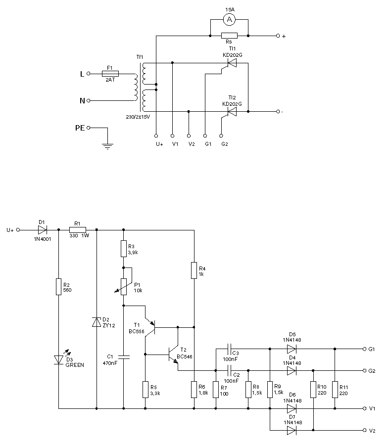

Szeretném megérdeklődni, hogy az alant mellékelt kapcsolás működőképes-e, ugyanis én a kapcsolásnak megfelelően megépítettem az áramkört, de valami okból kifolyólag nem hajlandó működni, és nem tudok rájönni, mi lehet az oka. ![]()
Elsősorban ki kell cserélni a tirisztorok gatejára menő 100nF-okat ,ide minimum 1µF kell,mert nagyobb gate áramú a tirisztor.
Ez egy nagyon "gyengusz" valami. Egy ruszkinak a koppintása vagy inkább lebutítása. Csak a gyújtásszöget tudod vele állítani, aminek van valami köze a töltőáramhoz. Gyakorolni persze jó, csak a tirisztorok gyújtása pocsék. És esetleg a PUT helyettesítő kapcsolást meg kellene szkópolni egyáltalán receg-e? üdv! proli007
Én annyira nem értek az elektronikához, hobbiból csinálom csak, ami utánépítést és alap szintű hibakeresést és elhárítást foglal magában. Köszönöm a válaszod, de ezt olvasva ismét felmerült bennem egy kérdés. Mi az a PUT? ![]()
Ha kicserélem a kondikat, akkor sem tudok semmi konkrétumot mérni. Szkópom nincs, sima multimétert használok. Valami támpontra lenne szükségem, amitől elindulhatnék a mérésekkel.A rajzból nem tudtam semmi olyanra következtetni, hogy mit kellene mérnem, és hol. pl.: a gate-nél mit kellene mérnem.
Ez a mi is az a hogy is hívják...? PUT Sajnos a relaxációs eszközöknél szkóp nélkül, nem sokra lehet menni. Mert itt szinte tűimpulzusok vannak, azt digittel mérni... :no: Lehet egy fejhallgatóval, és egy jóora soros ellenállással többre mé(r)sz. (R7-en, majd a Gate-Katod között) üdv! proli007
Szkóp nélkül nehéz boldogulni. Legegyszerűbb ha kicseréled a kondikat és meglátod működik-e. Egyébként a PUT egy speciális tranyó (Programozható Egyátmenetű Tranzisztor),ebben a kapcsolásban ezt helyettesitik a 2db tranyóval. Itt az a lényeg,hogy a 470nF kondi lassan töltődik,elérve egy meghatározott feszültségszintet (amire a PUT,a 2db tranyó "programozva" van az ellenállásokkal),lavinaszerűen kisül,rá a 100nanókra,és az éppen aktuális fázisban levő tirisztort begyújtsa.
