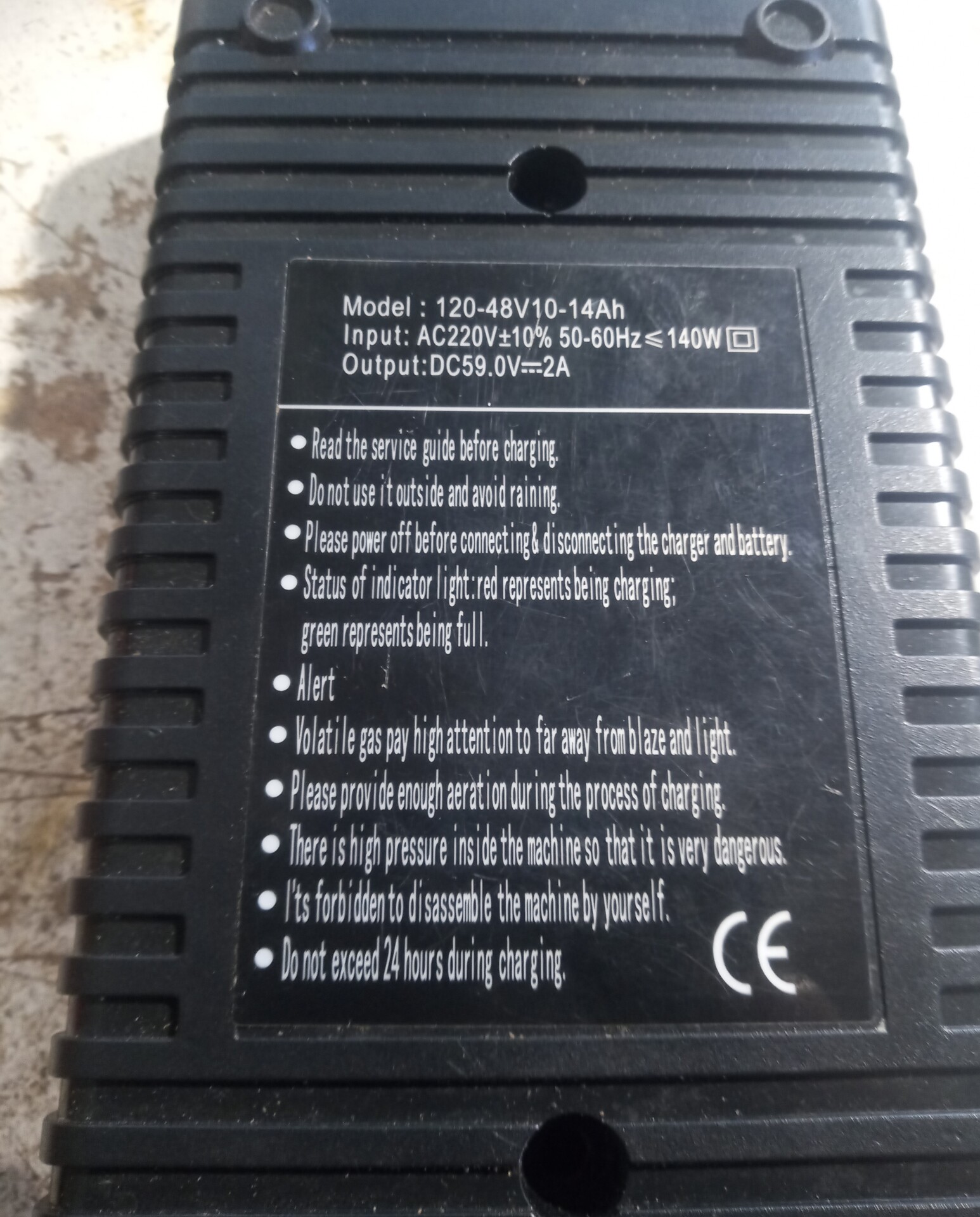

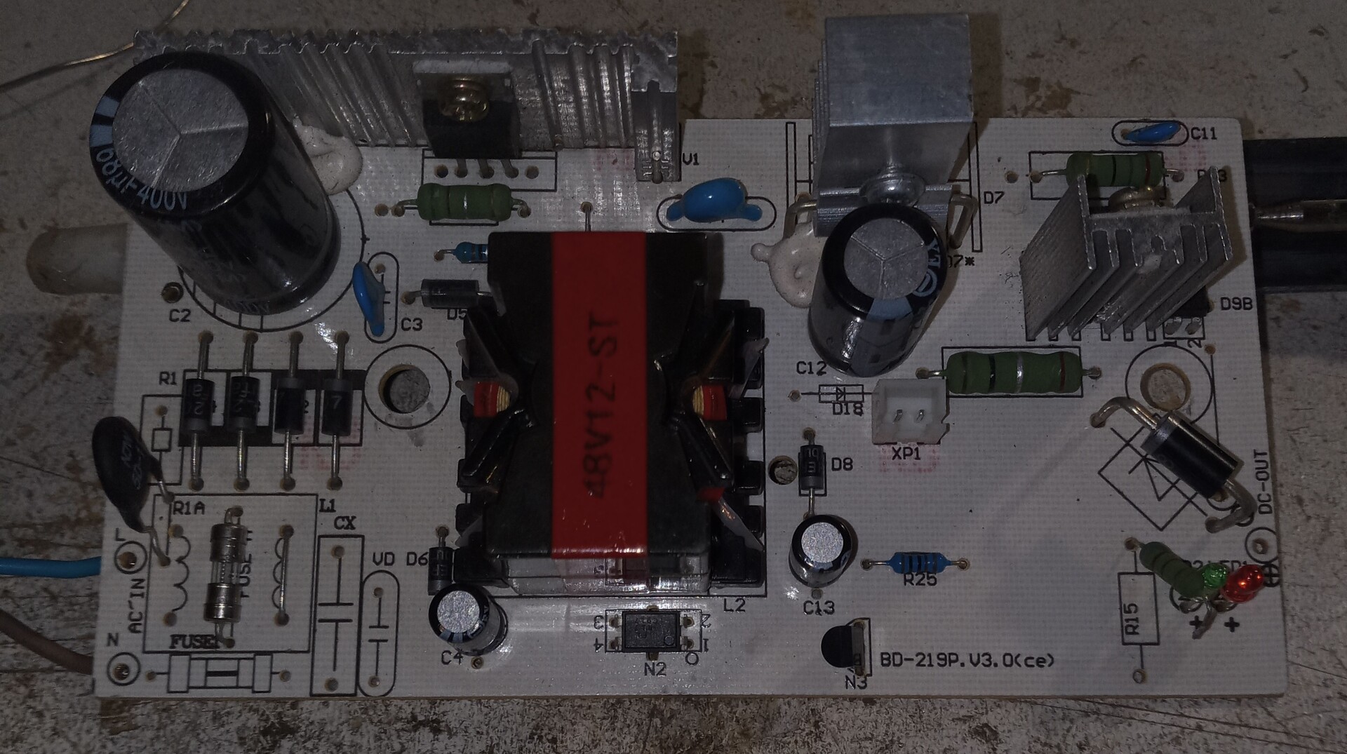

(#) Remci hozzászólása Dec 16, 2024 /
Akkutöltő próba
A minap találtam egy akku töltő szerűséget, szerintem kerékpáré lehet.
Mivel nincs olyan akkum amin ki tudnám próbálni hogy működik-e, azt hogyan tudnám másként letesztelni? Ha bedugom a konnektorba, akkor a rajta lévő zöld led világít, viszont a kimeneten csak 2v körüli feszültséget mérek. Alap esetben kint kellene lennie a teljes feszültségnek, vagy csak akkor ha akkut érez?
(#) Ge Lee válasza Remci hozzászólására (») Dec 16, 2024 /
Elvileg abban is van a kimeneten relé ami csak akkor húz meg ha rádugod az akkura.
(#) Remci válasza Ge Lee hozzászólására (») Dec 16, 2024 /
Közben szétszedtem,méregettem. Relé nincs benne. A képen, ami a panel forrasztási oldalát mutatja, van egy piros és zöld nyíllal jelölt alkatrész. Ez egy SVD640T számú N csatornás MosFet, 200v/18A. A piros nyíllal jelölt láb a source, amin 56v-ot mérek, a zöld nyíllal jelölt a Gate, amin szintén 56v van. A középső láb a Drain, itt 2,9v-ot mérek. Ezeket az értékeket a trafó utáni 330µF-os kondi pozitív lábához képest mértem. Remélem jók a méréseim,mert a panel kimeneti plusz-minusz kivezetésén is 2,9 v van.
(#) soos csaba válasza Remci hozzászólására (») Dec 17, 2024 / 2
Szia Remci!
Ezek az akkumulátor töltők csak akkor indulnak meg ha érzékeli a kimenetelén az akkumulátort, tehat ha érzékeli akkumulátor feszültségét.
Én ugy szoktam ki próbálni hogy a töltő kimenetére be alimentálok 50V-ot , ezzel párhuzamosan kötök egy volt mérőt, es ha 50V-nál többet mutat a volt mérő, mondjuk 58V-59V ot akkor tudom hogy jó a töltő.

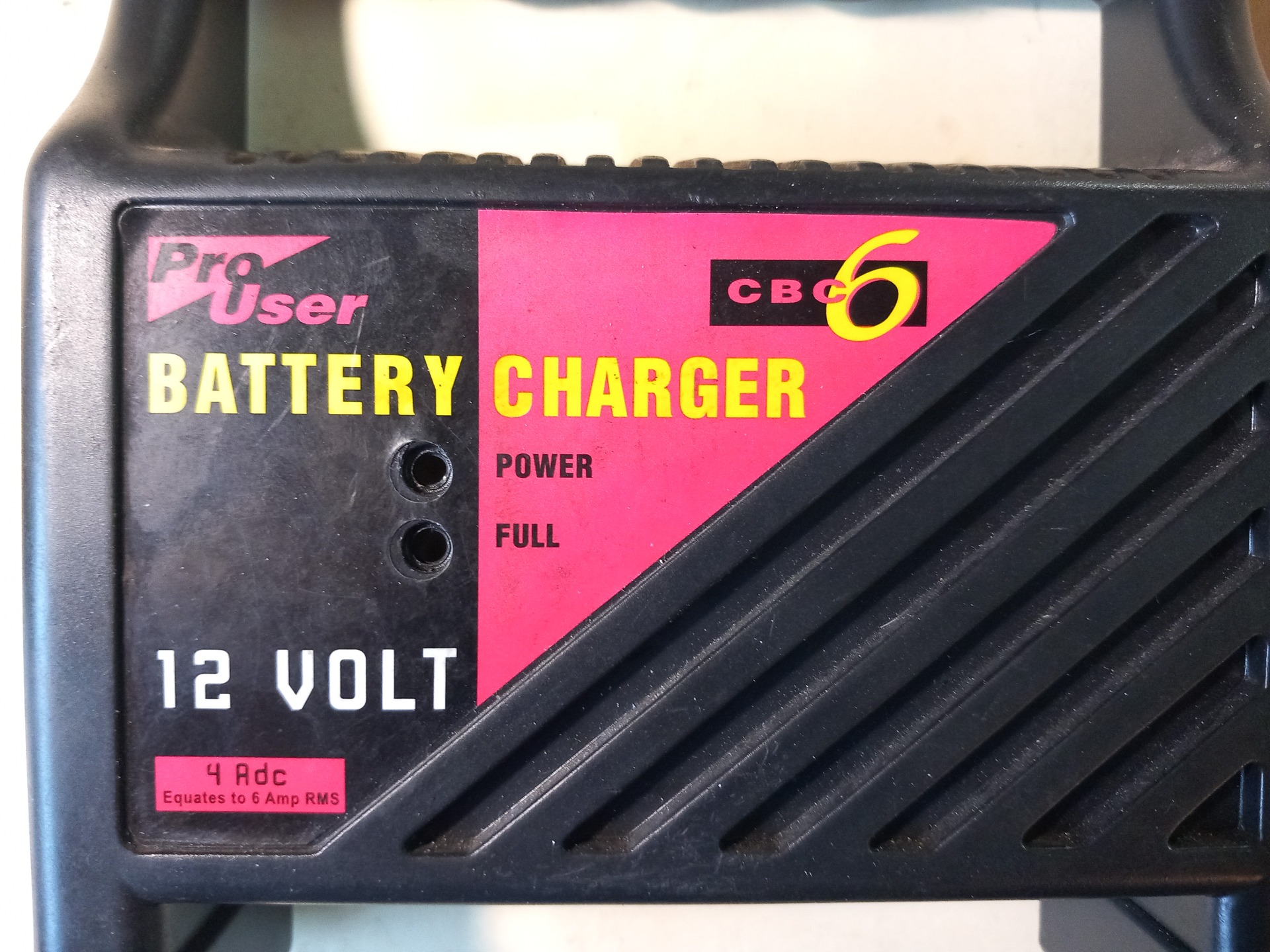

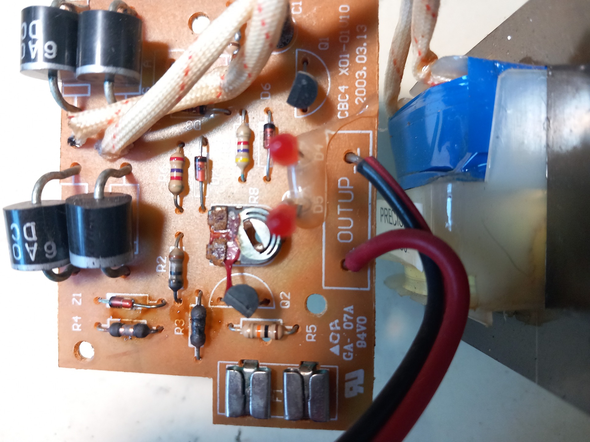

(#) sector99 hozzászólása Szo, 18:00 /
Pro User CBC6 akkutöltő
Sziasztok !
Van-e valakinek rajza a képeken látható akkutöltőről ? Az R2, R3, és R4 ellenállások megégtek, az értékük kellene. Köszönöm !
