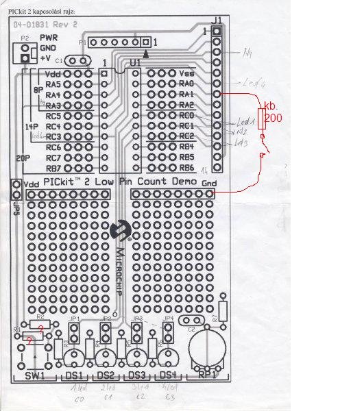

Van nekem egy gyári PICKit2-m, ezzel ismerkedem, 16F690-es PIC van benne, asmben programozgatom ( a kapott leckéket írogatom hozzá.) Eddig még LEDvillogtatás, meg poti-használat volt, ez igazából nem jelentett akkora gondot (bár az utóbbi kicsit bonyolultabb), viszont most érkeztem arra a területre, amikor a nyomógombot is használni kéne. Az elméletet értem, hogy minek kéne történnie a háttérben. az egyetlen baj az h úgy veszi minthogyha meg se nyomnám a gombot. (A leckék, amihez hozzá se nyúltam, se működnek ![]() Feszültségmérővel lemértem a testhez képest ha nem nyomom le a gombot 0,6 ha igen 0,1 V megy a PIC-be. Annyit csinálok ( a programban ) hogy beállítom digitális bemenetre, utána pedig kérném le az értéket ciklusban az IO portjáról de ez mindig 1, ha meg van nyomva, ha nem. (.asm mellékelve.) Hol rontom el, vagy egyáltalán hol lehet ezt elrontani? köszi

Megadtad magadnak a választ: Idézet: „a testhez képest ha nem nyomom le a gombot 0,6 ha igen 0,1 V megy a PIC-be.” cca 10k-val húzd VDD-re, BTFSS-el vizsgálhatod (ha nem nyomod meg: 1 azaz VDD, ha megnyomod: 0, azaz VSS. ![]() ui: vagy tedd PORTB-re, ha van RBPU! (nem ismerem a 16f690-t.
Az a helyzet, hogy ez egy gyári próbapanel, ebbe forrasztani nem nagyon tudok (akarok). A példaprogramok elvileg ehhez a gyári próbapanelhez vannak készítve. Elvileg értem, igen h ilyen egyszerűen kéne működnie, mert a példaprogramokban is így van. De mégse megy. Nem igazán tudom, hogy miért kell az a 10k oda? Mi változik ilyenkor? Biztos nem én szúrom el? Nem ehet, h nem jó a panel?

Közben megnéztem a 690 adatlapját ![]() Szóval a PORTA-nak van PU hálózata (datasheet 62. oldal). A WPUAx bitekkel tudod a belső felhúzókat bekapcsolni. De pont a PORTA3-nak nincs! (PORTA0,-1,-2,-4,-5 -nek van). Tehát vagy beraksz egyet, vagy átteszed másik portlábra a gombot. Idézet: Csak annyi, hogy a port észreveszi a gombnyomást... „miért kell az a 10k oda? Mi változik ilyenkor?” ![]()
Most nézem, hogy a PORTA3 alapesetben MCLR/VPP ! Inkább másik bitre tedd a figyelt gombot. Tanulás, fejlesztés alatt a legfontosabb alkatrész a RESET-gomb! ![]()

Ha ez a "Low pin count demo board" akkor a JP5-ön van-e jumper? Közvetlenül a nyomógombon mérve is ennyit látsz, vagy csak a PIC oldalon (a kettő között van egy soros 1k ellenállás)?

Low pin count demo board, az stimmel. Jumper nincs a JP5ön viszont lemértem mind2 oldalán 4,88V van (?) . Próbáltam, h beteszek egy 12k-s ellenállást a JP5-re, de ugyanazt csinálta..
![]() ybanez: Idézet: , „Inkább másik bitre tedd a figyelt gombot.” Idézet: Ezt hogyan? Küldök kapcsolási rajzot, mutasd meg rajta, h hol vagy h hogy. „Tehát vagy beraksz egyet, vagy átteszed másik portlábra a gombot.”

A SW1-et én spec nem bántanám, hadd maradjon reset gombom, de ha azt szeretnéd használni, akkor először át kéne konfigolni DI-nak, mert alapesetben MCLR.
Az R1 a"jobb" oldalát fel kell hogy húzza +5V közelébe. Ezt megmérted? Mert a main reset alacsony állapotban aktív. Ha másik nyomigombot be akarsz tenni, akkor a vezérlő mellett ott figyel RA0, 1, 2. Ezeken van PU, ha bekapcsolod, csak egy záró kell VSS (GND) felé, máris van gombod. Ha nem akarsz beleforrasztani (pedig ez a panel arra (is) szolgál), simán egy vezetékdarab megteszi föld felé, ha naggggyon óvatos akarsz lenni, akkor kb. 200 Ohmmal húzod le... Ha a portbitet bemenetre állítod (TRISAx =1) nem teszed tönkre... |
