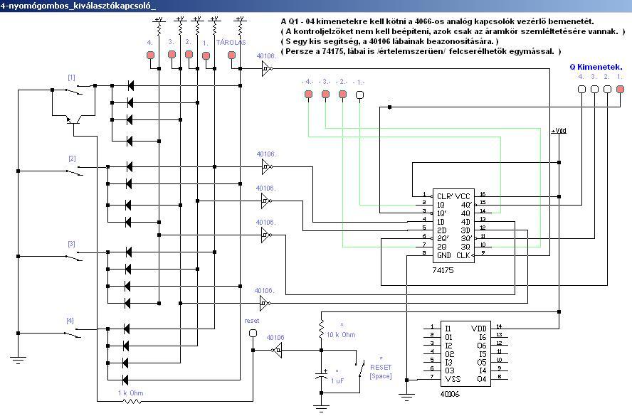

Szaiasztok! Tudna nekem valaki segíteni 4 nyomógombos kapcsolásban? A működési elve az lenne hogy ha 1.gombot megnyomom akkor 1.áramkört bekapcsolja a 2-3-4 pedig ki, ha a 2.gombot megnyomom akkor a 2.áramkör zár és az 1-3-4 kapcsol ki stb... ezt egy ICL7107-el készített hőmerő hőeééenállás kapcsolójának szeretném használni. A csatolt képen az S1 kapcsolót szeretném ily módon helyettesíteni.

Lenne egy elgondolásom a Idézet: -ra. „4 nyomógombos kapcsolás” ![]() Lásd f.mellék. Ezt még csak szimulátor progin futtattam le. Tehát valós alkatrészekkel még nem lett megépítve, s így még lehetnek benne hibák, bár a szimulátorprogin rendesen ment. ![]() Remélem a gyakorlat hozni fogja az elméleti elvárásokat... Szerintem men okoz gondot a megépítése, s igazán szerény az alkatrészigénye. Igaz az a sok dióda egy kicsit ilyesztő lehet ![]() ![]() ![]()
JA!
Az áramkör védett a kettős vagy többgombos vezérléstől. ( Ezért kell az a sok dióda. ) Beállítható, h. melyik kimenet legyen aktív bekapcsolás ( RESETELÉS ) után. Ezt a nyomógombal párhuzamosan kötött NPN tranyóval lehet megtenni. Valamint ha kell, a kézi resetelés is megoldható. A megnyomott gomb eltárolódik a kimeneten egészen addig, amig egy másik gomb meg nem lett nyomva. (Elvileg,) Stabil, zavarmentes működést biztosít a 40106-os "Schmitt Trigger" bemenetű inverter. ... ![]()
