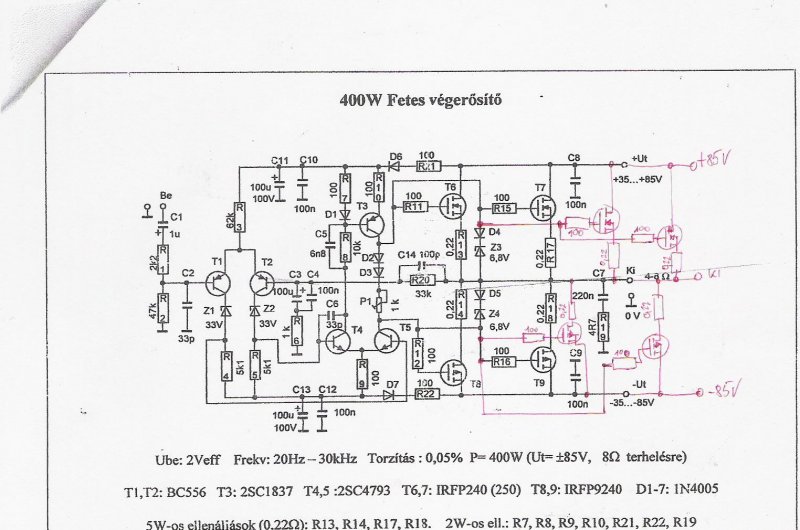

400w-os fetes végfokom tuningolásához kérnék segítséget! A gyári beállítások szerint 2*65v/4ohm-on ad 400-at, 2*85v/8ohm-on adja a 400-at. A melléklet szerint feldupláztam a feteket (2*85v-os táppal megy), de teljesítménynövekedést nem tapasztaltam . 8ohm-on szépen szól, 4-en alapgázon is recseg. 8ohm-on pontosan ugyanolyan teljesítmányt ad, mint a 4 fetes 2*65v-tal. Kérdésem az lenne h hogyan tudnék kihúzni belőle 800w-ot, +ha megoldható a 4ohmos működés is. Talán az ellenállásértékeken is változtatnom kellene? A kit megtalálható és rendelhető: www.dunaweb.hu/bajielektronika címről 4000Huf árban Segítségetekért előre is köszi
A tápegység teljesítménye is megfelel a megnövekedett igénybevételnek?
Sz.ted? egy oldal megy róla. meg egy 1200w-os hipersil hajtja, de sz.tem a képen jól látható. A fetek előtti 100ohm-ot nem merem 47-re cserélni, de mintaha más tuningnál egyszer régen azt olvastam volna h a meghajtót is duplázni kéne, vagy még az R20-as 33kohm-os visszacsatolásra is gondoltam h esetleg 68k-ra

Az a rajz biztos, hogy jó? T8-T9 nem "fordítva" van benne?
Hát ha 3 összerakott végfok működik vele , de az csak 400w, én meg most tuningolni szeretném, csak nem tudom pontosan h hogyan. Volt egy elképzelésem, de az nem jött be
Én a kapcsolási rajzra értettem. Az úgy, ahogy oda van rajzolva, szerintem butaság. Attól még lehet, hogy a panelbe jól kerülnek bele az alkatrészek, csak a bizalom eleve megrendül, ha már az elvi rajzban is ilyet látok...
Amúgy 2SC1837-ről csak egy rövid paramétertáblázatot találtam, adatlapot nem, aszerint viszont 35V-os tranzisztor. Abba a pozícióba (T3) ekkora tápfeszültségnél én kevésnek vélem a 35V-os tűrést. Amúgy a "recseg" sem egy túl egzakt kifejezés, talán mérni kellene (leginkább szkóppal), hogy mi is a baj pontosan.
A rajzban valóban rosszul van feltüntetve a két fet, meg a T3 is 2SA..., nem pedig 2SC... , de több hiba sz.tem nincs benne, csak azt nem tudom h miért nem szól nagyobbat a +4 fettel . A meghajtó transzisztorokat is duplázni kellene? Vagy egy hídkapcsolás mint a Quad405-nél, amikor 180w-os lesz belőle? Mondjuk akkor lőttek a 4ohm-nak . Végülis 2db 8ohm-os Garry Thunder-hez kellene, de néha jól jönne ha tudná a 4-et is.
A 4 ohmos "recsegés"-nek azért érdemes lenne talán a végére járni, elképzelhető, hogy gerjed a vogfok?
Azt számolgattam, hogy 2x85V-os tápfeszültségből 8 ohmon 400W tud kijönni (5V- os maradékfeszültséggel számolva). Azaz 8 ohm-on 800W-hoz tápfeszt kellene emelni, olyan 2x115V kellene minimum. Szerintrem ez a kevésbé járható út, úgy gondolom, jobban jársz a hídkapcsolással, akkor elég a 2x65V. Ekkora teljesítmény 14A-es csúcsáramot jelent a FET-eken, amit végfokonként 2-2 pár FET-tel kényelmesen biztosítani lehet (20A-es a FET, ha jól látom az adatlapon). Esetleg a jobb hűthetőség miatt lehet talán értelme több FET-et párhuzamosan kötni.
Találtam quad405 hídbakötést , akkor ilyen módon ezt is meg lehet oldani? Volt marad, amper meg kétszerese ugye? Mivel P=U*I, és akkor talán jó lesz. De azt néztem hogy ha hídba kötném akkor marad a 4ohm-os működés? A quad-nál 0,3ohm van, de 0,22 nem lenne jó? Mondjuk csak 5w-os, de sz.tem kellene oda 10-es is. Azért köszi a segítséget.
A hídba kötött panelekhez lehet közös a biztosítékaljzat? Tehát, hogy ne kelljen a sztereó végfokba 8-at tenni (négy panel +/- ágba). És a hidalt panelekhez elég a 10-10A-es biztosíték (+/-)? A kisebbikben, ami csak simán van 2*65v-tal abban 2-2 5A-es van, de még +12dB-nél is ép marad.
Ez nem híd, hanem párhuzamos kötés, azért, hogy az eredetileg 8 ohm-ra dolgozó erősítő 4 ohm-mal terhelhető legyen.
És akkor hogyan tudom hidalni? Vagy ezzel a megoldással nem tudok belőle többet kihozni?
Jah OK megvagyok , utánanéztem, a hídhoz fázisfordítom az egyiket, és 8ohm-on használom, vagy kötöm így paraell, és akkor megy a 4ohm is. Hidalni nemnagyon szeretném a paraell-en gondolkozok, de ha vagy 6-700W jön ki belőle akkor már az nekem tökéletesen megfelel. Köszi a segídségedet! Csak még annyi, hogy 400w-ra elég a 10w/0,22 elenállás, vagy esetleg kellene nagyobb? (8ohm-os, 18"-os, 1000w-os hangszórót hajtana)
800W 8ohm-on 10A-es áram, ha ez az áram folyamatosan átfolyna egy 0.22ohm-os ellenálláson, akkor azon 22W teljesítmény keletkezne. De itt 4db ellenálláson oszlik meg, így ellenállásonként 6W sem esik, ráadásul ez az abszolút maximum. A 10W-os ellenállásoknak elégnek kell lenniük.
