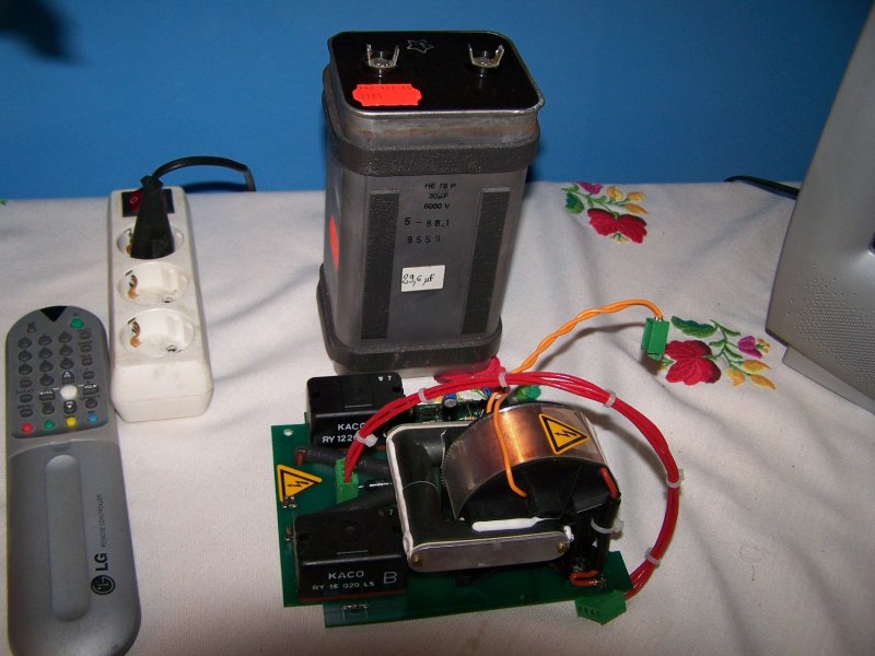

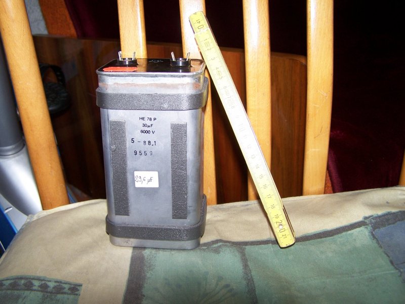

Az én kondim 6kV-os és 30 mikrós.Ez is defirillátorból van kiszedve."Jól néz ki".
Akkor mégiscsak jól emlékszem,de a kondi mérete nekem még nem a "batárnagy" kategória.
De tényleg jól néz ki (angol gyártmány helyes kis porcelánszigetelőkkel). ![]()

nem tudnál feldobni egy képet róla valamikor?
Érdekel a dolog, sose láttam még ilyen állatfajt.
Már csak holnap.

Magyarul akkor először egy olyan szerkezetet kell csinálnom ami 4 kilovoltot állít elő a kondik feltöltésére. Utána kell szerezni egy ilyen kondit, vagy épiteni egy bankot kisebbekből, de ez gondolom hatalmas lenne és k*rvára költséges. A fő kérdésem az lenne, hogy hogyan tudnék egy olyan tápot összedobni ami mondjuk 1-4kVoltot (azért 1-4mondjuk, mert szabályozni kéne a töltés energiáját, ahogy teszik ezt egyébként is)?
A képek a kondiról és a töltő elektronikáról.
Ahogy nézem a töltőelektronika egy vezérelt sokimenővel megoldható. Viszont van egy olyan érzésem h a kondit azt ugy ahogy van vennem kell. Esetleg akinek van ilyenje, milyen áron szabadulna meg tőle (pü.-ben)?
"Közben méred a kondin a feszültséget" Ez szerintem kicsit problémás. Arra gondoltam, hogy számításokkal belövök egy sorkimenőt 4-5kV-ra és a primerre küldött feszültséget szabályoznám, ez esetleg megoldható, vagy hülyeség lenne ezzel próbálkozni?
Azok nagy fesz relék a panelon.
Ja- külön panelon van a töltö és külön a kisütő elektronika.
