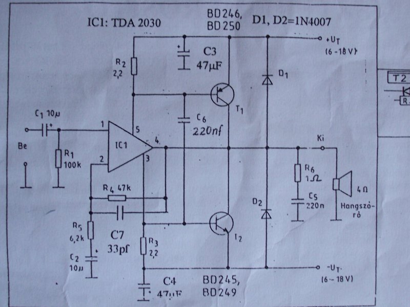

Sziasztok. Szerintetek ez a rajz működőképes?
Egyébként egy 60W-os mélynyomót akarok hajtani vele. ![]()
Nem akarok venni, régebben vettem még ilyen tranyót és ne kelljen másikat venni, ha jók ezek is...
Igen működik. Vegyél bele TDA 2030A-t, akkor járathatod +-20V-ról. 4 ohm-ra elég szép teljesítményt fog leadni.
