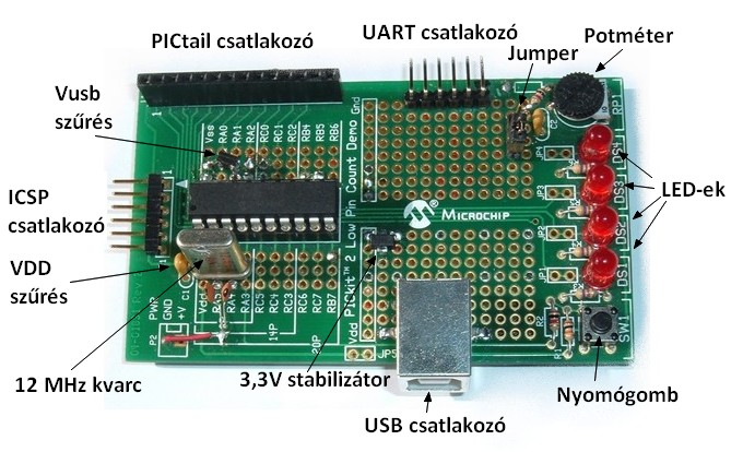

PICkit2 Starter Kit demókártyájának feltuningolása
Készítettem néhány képet a PIC18F14K50 mikrovezérlővel kialakított USB-UART átalakítóról, amelyet a PICkit2 Starter Kit demókártyájának felhasználásával építettem meg.
A kapcsolás érdekessége, hogy a VDD és VUSB lábakat összekötöttem, és egy 3,3 V-os feszülségstabilizátorról kapják a tápfeszültséget. Így közvetlenül össze tudom kötni a PIC24-es kísérleti áramkörrel.
Ha a feszültségstabilizátort kihagyom, és VDD az USB 5V-járól megy, VUSB-t pedig a PIC18F14K50 belső stabilizátora állítja elő, akkor pedig 5V-os PIC mikrovezérlőkkel kompatibis USB-UART átalakítót kapunk.
A PIC18F14K50-be HID bootloadert töltöttem, így USB-ről programozható (ha szükséges). A PIC24HJ128GP502-be is bootloadert töltöttem, így az is újraprogramozható az USB-UART átalakítón keresztül. A PICkit2 egyelőre szabadságra mehet...
(#) lidi válasza icserny hozzászólására (») Júl 11, 2009 /
Ő, ez nagyon jó. De miért jó a 24F et egy 18F en keresztül programozni ? Akkor már nem egyszerűbb a pickit ?
(#) icserny válasza lidi hozzászólására (») Júl 12, 2009 /
Nekem elsősorban a kommunikációs lehetőség kellett, hogy ne csak a PICkit2 kezelőprogramja, hanem bármely program tudja fogadni a PIC24 üzeneteit.
Programozni azért kényelmes a bootloaderrel, mert így ugyanazon a vonalon jön a frissítés, mint a kommunikáció, nem kell eszközöket/kábeleket átdugdosni.
Másoknak, különösen oktatási környezetben pedig azért lehet előnyös, mert az USB-UART átalakító ára töredéke a PICkit2 programozóénak. Ha egy tanár egy nap alatt egy PICkit2-vel felprogramozza 40 diák PIC24 és PIC18F14K50 mikrovezérlőjét, akkor másnap már 40 diák programozhatja a saját mikrovezérlőjét az USB-UART átalakítón keresztül.
Hobbi célokra azért jó a PIC18F14K50, mert olcsóbb és könnyebben szerelhető, mint az FTDI USB-UART chipjei. Csak kell valaki, aki a HID bootloader beírásával megadja az első lökést az induláshoz....
