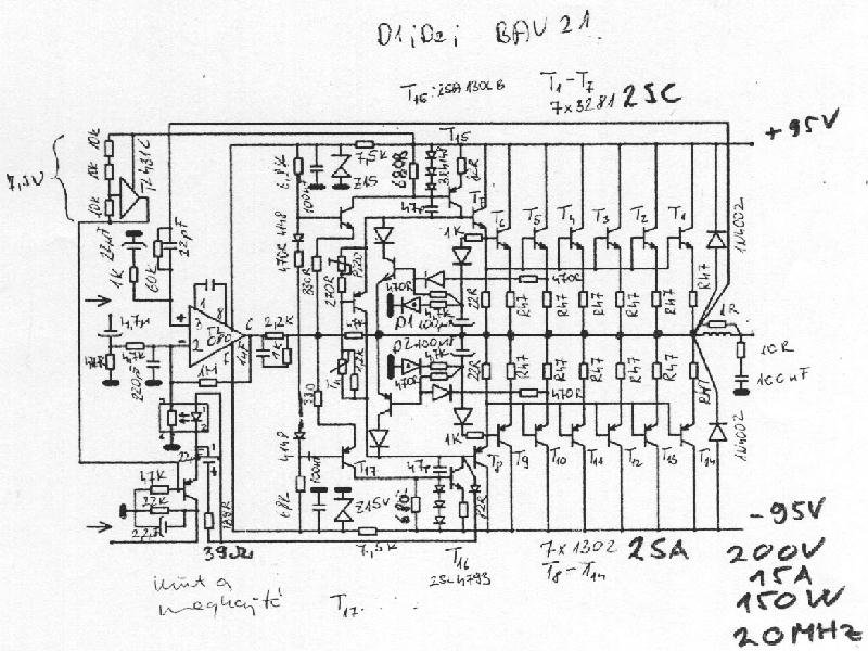

Szevasztok,talaltam a neten egy 600W-os erosito rajzot,ami 2SC3281-2SC1302-vel van megoldva,csak az a baj hogy egyes hejeken nincs oda irva az ertek vagy a tranyonak vagy az ellenbalasnak.Szeretnem ha tudna valaki segiteni aban hogy kibogozuk ezt a rajzot.Koszi.

Kapcsold ki a képméretezést, mert nem értékelhető így a rajz.
