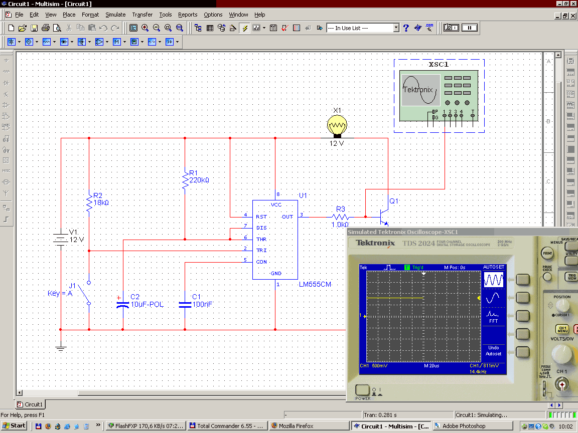

Most telepítettem ezt a 9-es verziót, és mondom elsőként leszimulálom azt az 555-ös időzítő kapcsolást, amit majd riasztóként fogok használni. Nem tudom mi miatt, de nem akar működni (egyébként már kész van a kapcsolás panelen, és ott tökéletes). Érdekes, hogy másik 555-ös kapcsolás működik (pl 2 LED-es villogó).
Szerintetek mi lehet a gond? Csatolom a rajzot (égővel helyettesítettem a szirénát itt).

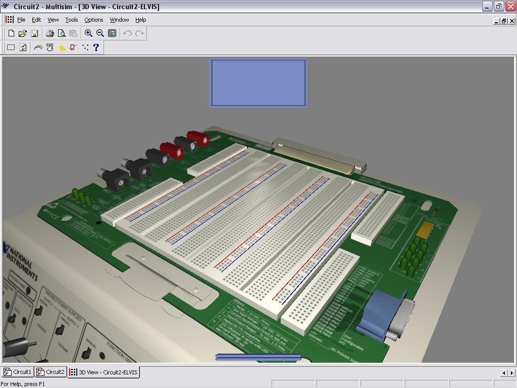

Ezen kívül még arra lennék kíváncsi, hogy miként kell elővarázsolni azt a 3D-s megjelenítést?

(#) Tomee válasza Krisz03 hozzászólására (») Nov 25, 2006 /
Szerintem az "RST" cimkéjű lábat elfelejtetted bekötni.

(#) MaSTeRFoXX válasza Krisz03 hozzászólására (») Nov 25, 2006 /
1: kösd a reset lábat +ut -re mert az kell hivatalosan.
2: Megmondom miért nem megy nálad: Ha figyeled az eltelt időt a jobb alsó sarokban akkor láthatod hogy csak pár uSec telt el. Tehát iszonyatosan elnyújtja az időt. Cseréld ki a C2-t 100nF-ra vagy 10nF-ra és látható lesz a villogás Ezzel én is szívtam már
(#) Krisz03 válasza MaSTeRFoXX hozzászólására (») Nov 26, 2006 /
PCB és MaSTeRFoXX: De hisz mikor panelen megépítettem a 4-es lábat be sem kötöttem, és ott tökéletesen működik.
Itt a szimulációban most bekötöttem, de semmi változás.
MaSTeRFoXX: Látom az időt, kb 5mp-enkét ugrik 1 tizedet, de beállítottam már valós időre is, és még akkor sem történik semmi. A C2-t nem igazán szeretném cserélgetni, hiszen azzal van beállítva az időzítés. Ja, és nem villogást kellene tapasztalnom, hanem félperces folyamatos világítást, miután egy pillanatra zárt a kapcsoló (egyébként sziréna lesz rajta), majd pedig alaphelyzetbe kell visszaállnia.
(#) PCB válasza Krisz03 hozzászólására (») Nov 26, 2006 /
Szia !
Igy is működött nálam is a kapcsolásod. :yes:
De csak akkor ha a reset tápon van.
Gyakorlatban is ott a helye nem csak a szimulációban :yes:
Szia !
Motor gyujtáskapcsolója a kapcsolásban szereplő kapcsoló ?
Valami leválasztás nem ártana, mert lehet a gyujtás visszaszór valami feszültség(freki) tűskéket amit az IC nem szeret.

(#) PCB válasza PCB hozzászólására (») Nov 26, 2006 /
Szia !
A reset -et monostabilnál nem kell bekötni, Astabilnál meg igen.

(#) Krisz03 válasza PCB hozzászólására (») Nov 26, 2006 /
Az a kapcsoló a jeladót (reed) szimbolizálja, ami a riasztást indítja.
Már működik nekem is. Először is a kimenet és a tranyó bázisa között nagy volt az ellenállás (pedig gyakorlatban megfelelt az 5k-s). Most csak 1k-s van, mint a rajzodon is.
Meg az IC-t is kicseréltem: Számít az, hogy a Mixed/Timerből vagy a Basic/Rated Virtual-ból választom az 555-öst?
Végezetül, tényleg kell a reset láb is (pedig panelen működik nélküle is, de megyek és ott is kijavítom).
Ja, még valami: Hogy lehet elővarázsolni azt a 3D-s nézetet, amit Tom19 csatolt még a topic elején?
Szia !
Bázison az ellenállás nem nagy 5K1 kipróbáltam igy is működik.
„Számít az, hogy a Mixed/Timerből vagy a Basic/Rated Virtual-ból választom”
IC-t azért jó a Mixedből venni mert az egy fizikailag létező IC paramétereit tartalmazza.
BASIC az nem, azt te tudod beállítani.
! Ez vonatkozik minden alkatrészre ! színük is ezért különbözik.
„Hogy lehet elővarázsolni azt a 3D-s nézetet”
Ezt nem tudom
Akkor az volt a baj, hogy rossz helyről választottam IC-t. Ugyanis először nem találtam, keresőben rákerestem, és pont a rosszat adta ki.
Nagyobb ellenállással nem nyit ki teljesen a szimulációban a tranzisztor, és az is gond volt, de most már minden tökéletes.

(#) Gory hozzászólása Nov 26, 2006 /
Hi!
Én is letöltöttem a 9-es verziót, mert a 8-as nem akarta elfogadni a licensz kódot amikor updateltem. Eltartott vagy másfél hétig mire 200Bájt/sec sebességgel lejött, de megvan. Még nem néztem bele, de ha ilyen próbapanel van rajta akkor ez nagyon komoly. A jövő héten majd szimulgálgatok vele.
(#) Frankye válasza Gory hozzászólására (») Nov 26, 2006 /
A próbapaneles rész csak az alacsonyabb (nem professional) összeállításúaknál jön elő. Akkor viszont a bal oldalon, a lapfülek közül az egyik az. (Most meg nem mondom, melyik, de tudom, hogy ott leltem meg egyszer.)

(#) Frankye válasza Krisz03 hozzászólására (») Nov 27, 2006 /
Ha jól emléxem, akkor a legalacsonyabb szintűben volt benne. Abban biztosan. A öbbiben nem tudom, de a legmagasabb fokúban már biztos nincs meg.

(#) Frankye válasza Krisz03 hozzászólására (») Nov 28, 2006 /
Szívesen!
Mellesleg szerintem kezdők számára az alap verzió bőségesen elég, ha meg már nem, akkor meg nem a próbapanel 3D képével fogsz szórakozni.
(De ökörködésnek, poénnak jó! Látványos, meg minden, bár egynémely alkatrész képe... hmmm... szal hagy némi kívánnivalót maga után. Pl.: Egy poti egy háromlábú kocka... )
