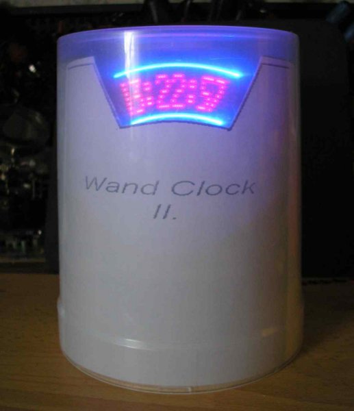

Egy újabb kisérlesorozatot végeztem el, meddig lehet a kart a kijelzóvel együtt leröviditeni. Itt arra törekedtem, hogy "beférjen" valami átlátszó hengerbe, pl. DVD 100-as mü.a. tartójába. Ez 160mm magas, majdnem víztiszta, kissé trapéz alakú.
Egy régebbi, (f84)-hez készült kart kezdtem el erre a célra kialakitani. (145mm alapban). A kisérleti mechanika is adott, úgynevezett. "forassztott" gyors eszköz. A kezdeti kiínduló frekvebcia szerelt állapotban 17Hz. A kart 90mm-re rövidítve, már 26Hz lett, így nem fértek be a karakterek az amplitudó mezőben. (Ez csak az f84 programjára jellemző!) Egy külön állítható súlyt szereltem a karra, ezzel be tudtam a frekit 21Hz-re állítani. Az egész órát sikerült 155mm-re röviditeni, így már befért a hengerbe. Nézzük néhány felvételen. Ez csak egy kisérlet...
(#) janocsi válasza janocsi hozzászólására (») Szept 22, 2009 /
Néhány felvételt még csináltam a Mini_Wand-ról. Úgy néz ki, lehetne miniatür Wand clockot is megvalósítani, ha az elektronikával is követnénk a méretek csökkentését. (SMD PIC, stb). Nem lett annyira jó a láthatósága, de nem is ez volt a cél. Felrakok még felvételeket róla a mü.a. burkolattal. Sziasztok

(#) janocsi válasza Hp41C hozzászólására (») Szept 22, 2009 /
Szia Hp41C!
Nagy léptekkel haladsz előre. Jó az a 24FC512 EEprom, legalább nagyobb mennyiségű szöveget is gond nélkül meg lehet jeleníteni.
Még egy kicsit fabrikáltam a MiniWand órán. Egy egyszerű fekete/fehér kép a "dizájn", hogy feldobja a hengert. Letakarva a belső "tölteléket", sokkal jobban néz ki. (Lehetne variálni sok szinben is azt a papirképet). Néhány felvételben mégegyszer kirakom.
Szia.
(#) Panhard válasza janocsi hozzászólására (») Szept 22, 2009 /
Hát nem tudom, de nekem jobban tetszik, ha úgy néz ki ez az óra, hogy szabadon van, és olyan mintha a levegőben lennének a számok, így ennyi erőből lehetne ott egy pontmátrix led kijelző is. És az a DVD tok, hát.... De ne haragudj meg ezért, ez csak az én véleményem.
(#) janocsi válasza Panhard hozzászólására (») Szept 22, 2009 /
Szia Panhard!
Természetesen ebben igazad van. Én magam is úgy vélem, az a jó, ha minden működő részlete látszik az órának, különösen a kijelző a lengőkarral. Néhányan felvetették (privátban), miért nincs egy olyan kész verzió sem, amely be van dobozolva, be van fejezve. Az a helyzet, hogy amikor elkészül egy "deszkamodell", már nem tudom tovább építeni, mert rögtön újabb megvalósításon törögetem a fejem. (A fali Wand órámiat megnézted?) Ebből talán látszik, mennyire nem a "dizájn" az, ami számomra fontos...
Ez egy kisérletsorozat volt amit itt láttál, nem is kivántam ezzel komolyabb részletekbe bocsátkozni. Ha valaki így szertné majd megépíteni, egy meglévő dobozhoz alakítani, legyen némi támpont a hozzákezdéshez, ill. befejezéséhez.
Szia.
