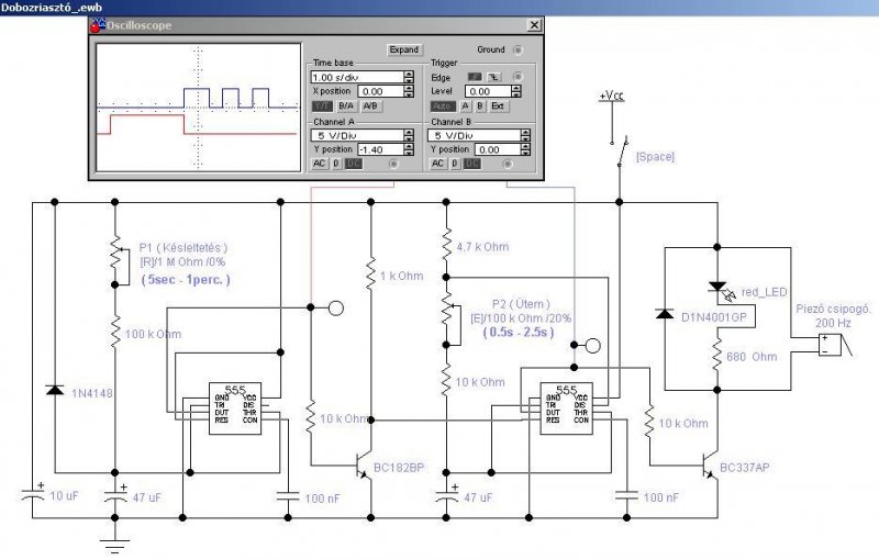

Akkor megpróbálom pontosan leírni ![]() Szóval ott a kapcsolás, és ezt szeretném 1db 555 el, és egy nyitó nyomógombal, tehát egy doboz ajtaja nyomná be folyamatosan a nyomógombot, így nyitva lenne az áramkör, de amikor kinyitnám az ajtót, akkor zárná az áramkört, és így elindulna az időzítés. Ez így megoldható? Vagy esetleg ha ez így nem jó, akkor egy 6-18K-s fotoellenállással, amikor kinyitnám az ajtót fényt kapna, és elindulna az időzítés. 12 mp után a piezó addig szólna, amígy a fotoellenállás nem kapna fényt, tehát becsuknám az ajtót, vagy a nyomógomb nyitná az áramkört. Hogy tudnám megvalósítani? Köszi előre is! ![]()

Valóban célszerűbb nyomógombot alkalmazni, és azzal a tápfeszt kapcsolni. Ha tényleg csak arra van szükség, hogy a doboz kinyitása után 10 másodperc múlva visítson, és aktív a Piezó akkor egy 555 is elég a feladatra. üdv! proli007
Nagyon köszi a segítséget mindkettőtöknek, és tényleg milyen hülye vagyok hogy arra nemgondoltam, hogy a gomb a tápfeszt kapcsolja
![]() Köszönöm nektek mégegyszer! ![]()
Igen, kb. 10 sec az idő. Egy kis hibalehetőség van benne, ha a piezo már kis feszültségről is esetleg nyikorog, mert az 555-nek amikor a kimenete magas, elég sok a maradék feszültsége. De ha gond lesz, megoldjuk. üdv! proli007

Azt a kapcsolást amit csináltál nekem, abban minek a változtatásával tudom elérne hogy az áramkör zárása után ne 10 hanem 18 s-múlva szólaljon meg a piezo? Köszi előre is! ![]()
Nagyobb időzitőkondi kell, vagy a 100kohm helyett ~180 kohm érték. Kondi nem árt, ha tantál.

Lenne egy kérdésem.Az időt hogyan tudnám kiszélesiteni?A trimmer határozza meg?Vagy másik alkatrész a felelős? ![]()
P1; R1; C1, értékei határozzák meg az időzítés értékét.
Ha növeled PL a P1 értékét ( 1M ohm-ra ) akkor a késleltetés is jóval nagyobb lesz....
Az időt ahogy Jani is írja, kb. a T=C1*(R1+P1) alapján lehet kiszámolni. Viszont sokkal jobban 1 perc fölé nem illik emelni, mert a kondi szivárgási árama levonódik a töltőáramból (amit az ellenállás értéke határoz meg) és egy adott ellenállás érték felett a szivárgás már nagyon befolyásolja az idő. Ha meg nagyobb kondit használsz, akkor annak szivárgása is nagyobb lesz. 1..2 perc felett már nem működik kielégítően, esetleg le is áll. Esetleg drága és jó minőségű tantál kondival, jobb eredmény érhető el. Viszont nagyobb feszültségű elkónak várhatóan kisebb a szivárgási árama. (Van aki itt örömködött, hogy nem tölti, hanem kisüti a kondit, és így jobb eredményt ér el. De csak látszólag, mert becsapja magát. A szivárgási áram úgy is hat, csak nem levonódik a töltőáramból, hanem hozzá adódik a kisütő áramhoz. De ugyan úgy befolyásolja a kapcsolás működését.) üdv! proli007

Szükségem lenne egy ugyanilyen kapcsolásra mint az a piezós amit proli007 szerkesztett nekem csak az lenne a különbség, hogy egy 12V-os ledet működtetne, az áramkör zárása után pontosan 2 percel, és addig világítana a led, amíg nem nyissuk az áramkört. NE555-el megoldható? Vagy ha nem hogyan lehet másképp? Köszi előre is! ![]()
Ha pontosan 2 perc kell, akkor kvarcoszcillátort és számlálót érdemes használni, az 555-ös kapcsolások időzítésének elég nagy hibája van, több %. Ha elég a nagyjából 2 perces időzítés is, akkor a piezo helyére mehet a LED, R1 helyére 495 kOhm-os ellenállás kell, a C1 kondi helyére 220 uF. Az ellenállást meg lehet oldani 470 kOhm és 25 kOhm soros kapcsolásával, a pontos időzítéshez lehetőleg minél kisebb értéktoleranciájú alkatrészek kellenek. Lehet kísérletezni trimmerpotenciométerrel is az R1 ellenállás helyén, így pontosabban be lehet lőni az időt. Ha 12 V-ra van előtétellenállásod a LEDben, akkor nem fog teljes fényerővel világítani, de nem is mehet tönkre a dióda. |
