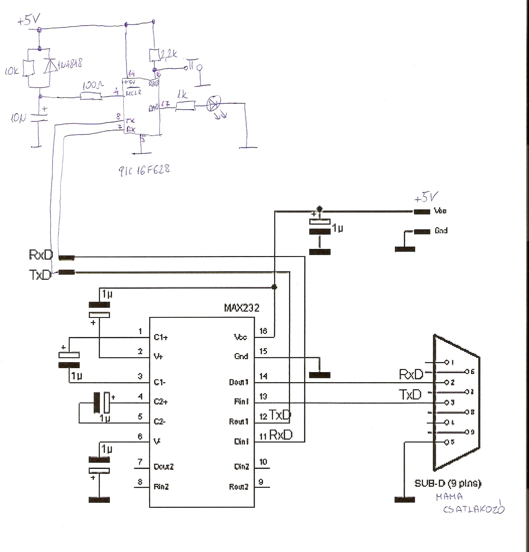

Nem rég kezdtem PIC-el foglalkozni, teljesen kezdő vagyok. Abban szeretném a segítségeteket kérni, hogy az alábbi (netről összevadászott,összevagdosott) kapcsolási rajz működőképes-e? Egy PIC16f628-as mikrokontrollerrel szeretnék egy impulzus hatására (pl nyomógomb) adatokat küldeni a PC soros portjára. Az átvitel végét a LED világítása jelezné. Igazából az RX-TX párokkal nem vagyok teljesen tisztában. Jól van vezetékelve?
Jónak néz ki, de tényleg kicsit borzasztó
Nem fedi le teljesen az igényedet, de a PC-oldalról tudod a PIC-re küldeni a Byte-okat illetve fogadni is...
Tutira müködik jó ideje használom... A pic-ben használt byte-ok száma (amik a kommunikációban használsz) egyezzen meg a küldeni , illetve fogadni óhajtott byte-ok számával... KIPKAP-nak: erre a feladatra a 16f628-ra küldök egy két példaprogit, ha kell,... rajzold le mit akarsz...
Köszi, köszi! Akkor ebben az irányban mehetek tovább! Ha nincs bekötve az órajel vezeték, csak az RX-TX akkor mi alapján tudja a küldött biteket megkülönböztetni? Minden bit után STOP bitet kell küldeni?
Miben nem fedi le teljesen az igényemet?
Amit küldtél program, ugye egy ún. portmonitorozó? Ha valóban van 16f628-ra példaprogid a soros átvitelre és elküldenéd, nagyon megköszönném!
