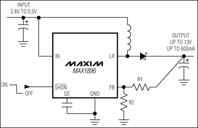

Sziasztok !
Van egy 9V - 12V 300mA impulzusos működésű mágneszáram. Ha egy 9V elemet hozzáérintek az érintkezőihez minden gond nélkül nyit.
A kérdésem az lenne, hogy nekem csak maximum 3V-4V áll rendelkezésemre, hogyan lehetne ezt a feszűltségen megnövelni, hogy a mágneszár nyitásához elég legyen ???
Esetleg valamilyen áramköri rajz ???
A 3V-4V alapfeszúltség fix, nincs lehetőség más módon növelni !!!
(#) patexati válasza Paso hozzászólására (») Okt 29, 2007 /
Nézz szét EBBEN a topicban van rá megoldás!
(#) Kera_Will válasza Paso hozzászólására (») Okt 29, 2007 /
Az attól függ mekkora áram kell a tekercsnek és mekkora áramod van a 3 4 voltos forrásodból.
A 3 4 voltodat tornázd fel 1 kapcsoló üzemű táppal , pontosdabban 1 teljesitmény oszcilátorral 12 volt környékére.
12Volton 300mA eszik akkor az 3 4 volton durván 1 ampert kell legalább beletolni. Igaz impulzus szerűen akkor sokkal többet is. Ezen felül a átalakítód veszteségéere is kell gondolni így több áramot kell biztosítani.
Tehát 1 DC/DC konverter kell neked ami 3 4 volt ból 12 voltot produkál.
Kell bele 1 2 tranzisztor tekercs és már jó is vagy IC ami mindezt megeteszi náéhány külső alkatrésszel.
PL.: STEP UP converter IC-k !!!
a MAXIM honlapján keressél rá milyen ICk vannak a családban !!!
Itt Topinak is van cikke erről !!! 1.2V -> 5 Volt csinálódik DE van olyan ami 3- > 12 voltot ad ki vagy amire beállítod.
Van ilyen IC a MAXIM nál !!!

Ezek meg a Maxim step up most elérhető darabjai :
ezek kozt is keresgéljél :
Ami a Cikkben van az csak 5 voltot ad neked a duplája kell!
Tehát olyan IC-t keressél ami bemenő feszedet 12 körülire alakitja és képes legalább fél ampert is kiadni magából ! MErt különben nem húz be a jelfogó leesik a fesz .
pl.: ezek a tipusok első közelítésben :
MAX8795A
TFT-LCD DC-DC Converter with Operational Amplifiers
MAX17010
Internal-Switch Boost Regulator with Integrated High-Voltage Level Shifter and Op Amp
MAX1896
1.4MHz SOT23 Current-Mode Step-Up DC-DC Converter
MAX1522
Simple SOT23 Boost Controller
Hogy csak 1 párat emlitsek a sok sok közül bemenő fesz / kimenő fesz és áram paramétereiket figyelembe véve !
IC-t tudsz a MAXIM honlap SAMPLE linkjeire kattintva kérni !!!
SOK sikert !
(#) Kera_Will válasza Kera_Will hozzászólására (») Okt 29, 2007 / 4
Talán ez lenne a legjobb a sok közt ...
De Te majd eldöntöd !
MAX1896 adatai:
ennyi az egész DC/DC konverter : link
Pont rád gondoltak a MAXIMnál EVKITjükben pont 1 ilyen 12voltos kimentű táp komplett leírása van benne nyáktervvel alkatrészekkel mindennel 1üt !!!
komplett táp leírás pdfben

Mit szólnátok az MC34063 IC -hez ?
(#) Kera_Will válasza Paso hozzászólására (») Okt 30, 2007 /
Ha betudod szerezni akkor nem gond ... igaz ez DIP8as és nem smd ... tok mint a MAXIM ... de szerintem van DIP tokban is MAX1896
