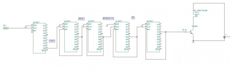

(#) Action2K válasza senszey hozzászólására (») Okt 21, 2009 /
Ha a mechanikus időzítőnél az a negyedóra kiesést mondjuk hajnal négy öt közé teszed, talán eléggé kicsi az esélye, hogy valaki épp akkor netezzen.
Egyébként pedig kell ugyebár egy relé, ami a nyugalmi zárt állapotában vezeti az áramot, s erről megy a router. aztán kell egy 555-ös időzítő, ami kb 24 óránként ad egy impulzust, valamilyen kitöltési tényezővel. Kell még egy másik 555-ös, ami az előző impulzus hatására kiad egy 10mp-es impulzust, ami tranyón keresztül meghúzza a relét, az bont, majd 10mp után elejt s újra zár. Az egész elmehet egy dugasztápról is. Az időzítés elég pontatlan, de gondolom nem probléma.
A mellékelt képen kb. 2,7 óránként van impulzus, de kilehet számolni 24h-ra is.

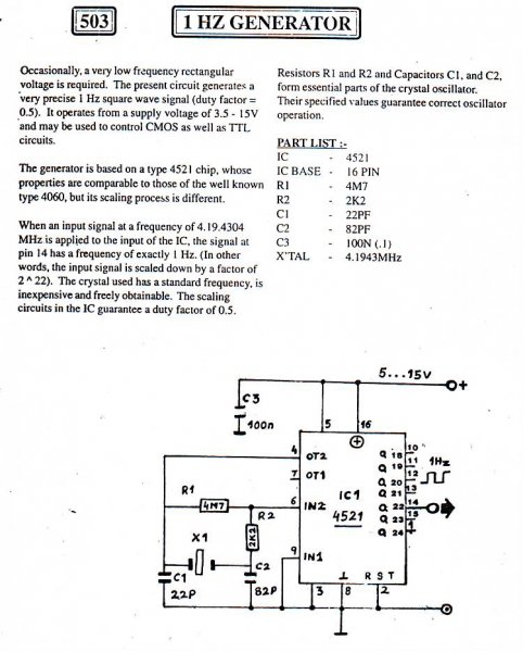

(#) sirály12 válasza senszey hozzászólására (») Okt 21, 2009 /
Ha nem kell nagyon pontos, és építeni akarsz, akkor én egy 555-el kb. 1 percet időzítőt csinálnék, és utána pedig számlálókkal lehetne beállítani az 1 napot, de ez nem pontos.
Vagy ha tudsz picet progizni, akkor egy 8 lábú olcsó picből(kb 500Ft) 1000Ft alatt ki lehet hozni mindennel együtt + a relé ára. Ez már sokkal pontosabb lenne.

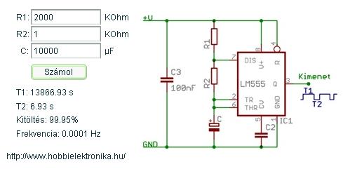

Az 555 az RC tag miatt nem annyira jó hosszú időzítésekre, a kondik szivárgóárama nagyon beleszól. De egy pici 150-200ft-os mikrokontrollerrel megoldható, olcsóbban is mint az 555 mivel szinte nem is kell külső alkatrész rá, ellenben programozni kell, de egy ilyet megírni kb. 5 perc, több darabnál simán megéri.
