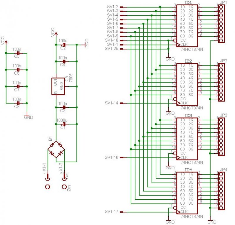

(#) raiman válasza _JANI_ hozzászólására (») Okt 26, 2009 /
szia
majdnem mindent értek
csak annyi kérdésem van, lehet, hogy nagyon-nagy hülyeséget kérdezek...
Tehát az LTP-ról jönnek a jelek ugye 8 db és a 4db
ebből jön össze a 8*4=32. Na most ez LTP-n, ha nem tévedek +5V-ok jönnek ki és az ehhez tartozó GND (18-25láb) na most ha már a GND-t nem az LTp-ről veszem akkor hogy fog működni a +5Vok az LTP-rő a GND meg a külső tápról így nem lessz jó (szerintem)
félig a sz.gép tápját kapja félig meg a külső tápot....
Hogyan fog záródni az áramkör ??? Az LTP +5Voltjához az LTP GND-je kell hogy működjön. Nem igaz??
Bocs lehet, hogy hatalmas badarságot írtam
(#) raiman válasza raiman hozzászólására (») Okt 26, 2009 /
szia
ráraktam a tápot, be is kötöttem
Így jó?
(#) _JANI_ válasza raiman hozzászólására (») Okt 26, 2009 /
Szia Ez a kapcsolás így szerintem jó. :yes: :yes: :yes:
Csak az LTP port diódáival vannak fenntartásaim.
Egy próbakapcsolást kellene össze ütni egy 74574-ell...
Vagyis ki kellene próbálni, hogy a diódák után kell-e lehúzó ellenállás!

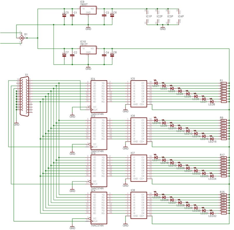

(#) raiman válasza _JANI_ hozzászólására (») Okt 27, 2009 /
szia
na megterveztem a vezérlő áramkört képet majd rakok róla fel
És csináltam egy áramkört a ledek meghajtására...Az lenne a kérdésem hogy ez így jó-e és működőképes-e???
az előző válaszod: "De bizonyos alapvető biztonsági eljárásokkal ez is kivédhető!" ... ez alatt pontosan mit értesz???
köszönöm a válaszod!
(#) _JANI_ válasza raiman hozzászólására (») Okt 28, 2009 /
Szia. A mellékelt áramkör igy szerintem jó.
A külső áramkör teljes optocsatolós leválasztás,
mind a nagyáramú LED-meghajtás meg van oldva.
A mellékelt Link a legdurvább szerelési hibákra figyelmeztet! Legalapvetőbb, hogy bekapcsolt gépre nem csatlakoztatunk külső perifériát (( PL egeret, billentyűzetet, monitort, nyomtatót, STB.) ( kivételt képeznek azok az eszközök, amik a feszültség alatti csatlakoztatásra fel vannak készítve. PL USB... )). De az áramtalanított gépnél is az legyen a legelső, hogy a földpontok egyen potenciálra legyenek hozva. Jó megoldás ha egy földelt dugalj védőföldeléséhez érünk legelőször és csak ezután a PC-hez és a csatlakoztatni kívánt készülékhez. ...

(#) raiman válasza _JANI_ hozzászólására (») Okt 28, 2009 /
szia
Nos kész vannak a kapcsolások(remélem a véglegesek
itt van a vezérlő modul amire már csak egy trafót kell rakni (elvileg) remélem ez így már jó és működőképes is lessz
Megterveztem a kapcsolási rajzát a 12V-os és a 220V-os meghajtó mudulnak (ezek a modulok kábellel lesznek a vezérlő elktronikához kapcsolva, ezekből 32- 32 db készül majd) és 8-asával lesznek dobozolva.
8 kimenetű ledes dobozból 4 db készül majd 8*4=32
8 kimenetű 220Vos dobozból 4 db készül majd 8*4=32
légyszi nézz rá hogy minden okés-e, az tudom hogy a 12V-os meghajtó mudul kimenetére majd ellenállást kell rakni a led sorok elé, (talán akkor nem kell ha 4 ledet kapcsolok sorba és azokat kapcsolom párhuzamosan).
Lehet, hogy a 4N35-ös optokapunak a bekötése nem jó de lehet hogy mág gondóok is vannak a kapcsolásban. Lehet, hogy az ellenállások értékei is hagynak maguk után kivetnivalót!
Légyszíves ha van szabadidőd nézz rá hogy jók-e a kapcsolások. ha jók akkor végre meg is valósítom őket
két kérdésem lenne még ezen kívűl:
-1.:mekkora trafó kell a vezérlő modulhoz 6V-os trafó kell az biztos de hány amperos és hány VA-os
-2.:ugyanaz a táp ami a vezérlő elektronikát hajtja az jó lenne a led modulos (led meghajtó) részhez is persze gondolom hogy nagyobb amper számú trafó kell hozzá, de azon kívűl jó lenne? Ehhez mekkora trafó kellene Amper, VA? legfeljebb 30*8=240 led lessz rajta.
elvileg a 220-as meghajtó modulhoz nem kell semmi más. tehát nem kell hozzá külön táp
A vezérlő áramkör PCB terve és sematikus rajza már késznek mondható.
( Már amennyire egy festő is késznek tekinti a műveit. )
Viszont a LED-es perifériánál lenne egy két észrevételem.
A LED-ek: Ha PL, fehér vagy kék LED-et kötsz igy sorba, akkor nem biztos, hogy a stabilizált 12V -os feszültség elég lesz a LED-ek meghajtására. 4 * 3.2V = UT 12.8V! Viszont ha stabilizálatlan 12V DC-ról táplálod a LED-panelt, akkor a csúcsfeszültség (megközelítőleg 16V! ) miatt mindenféleképp kell a LED-füzérek elé egy-egy ellenállás, amit az üresjárati csúcsfeszültséghez kell méretezni. :felkialtas:
A tápellátás:
Szerintem a teljesítmény áramkört és a vezérlő áramkört célszerű külön transzformátorról megtáplálni. Ha már az optocsatolók be vannak építve...
A vezérlő áramkörhöz, optimálisan 20-30VA-(W)-s transzformátor fog kelleni.
Viszont a LED-ek teljesítmény áramkörénél hiányos az infóm.
Lehet, hogy írtad a LED-ek paraméterét,
de most valahogy nem találom.
Viszont egy példával szemléltetem a trafó teljesítményének kiszámítását:
Ut = 12V AC
I/1db = 15mA
I/1füzér = 2 * I/1DB = 2*15mA = 30mA ( Mivel a legek sorosan vannak kapcsolva. S két LED-füzér van egy kimeneten.)
Iösz = 32 * I/1füzér = 32 * 30mA = 96mA ( Vagyis kerekítve 1A )
P = U * Iösz = 12 * 1A = 12AV (W) toroid transzformátor. De ezt is érdemes kicsit túlméretezni. ( Javasolt érték 20-30VA, )
Természetesen a TRIAK-os panelhoz nem kell transzformátor.
Ja. A triakos panelnál az optocsatoló helyett jó lett volna az OPTOTRIAC alkatrészét megkeresni, és -vagy az alkatrész tipusát is megadni. Mert egy kezdőt _ez_a_rajz_ megtéveszthet! Valamint a triakkal párhuzamosan kötött RC szűrőt is fontos beépíteni. Lásd az eredeti forrást. Ez nem csak a könnyebb gyújtást segíti, hanem a kapcsoláskor keletkező RF-zavarokat is szűri. ( Ennek a rádió hallgatók fognak elsősorban örülni. )
Bocs, egy kicsit hosszúra sikerült.
De remélem sikerült egy kicsit tovább lendíteni a kapcsolásodat!
