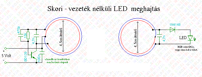

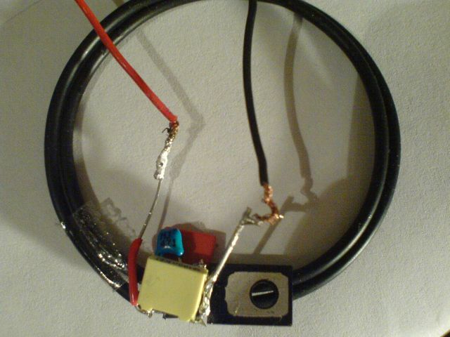

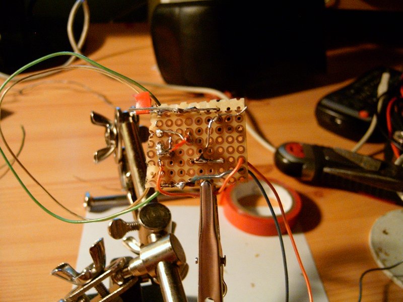

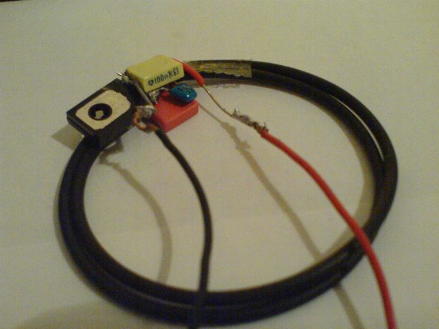

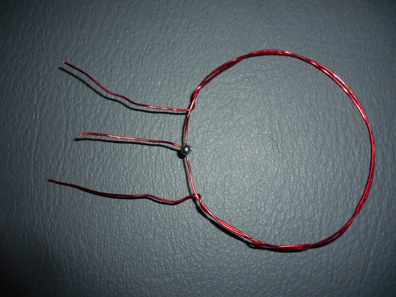

Megépítettem én is a kapcsolást. 5 példányt raktam össze a diákjaimmal. Tanulták kicsit legalább arajzolvasást és a forrasztást. Meg nem utolsósorban érdekes kapcsolásokkal ismerkedhettek meg és karácsonyi ajándéknak is látványos. A vevő két LED-et (piros és kék) tartalmaz, mert a koncepció szerint a viaszban középen lesz elhelyezve a panel és lefelé és felfelé két különböző színnel világít majd. A tekercsek átmérője 4,5 - 5 cm. A vevőben a tekercsel párhuzamosan egy 10nF és egy 4,7nF kondenzátor van. 6 cm-ről már jó fénye van. Csatoltam pár képet is. Kellemes Karácsonyi Ünnepeket Mindenkinek!

Az előttem szólónak teljesen igaza van. A legfontosabb a tekercsek kialakítása. Párat megépítettem már én is, és játszottam a tekercs méreteivel, menetszámával, alakjával. Ezután a kondenzátorokkal is. Ha egyáltalán nem működne a dolog, akkor lehet hogy nem jól kötötted be az ADÓBAN a tekercseket. itt ugyanis úgy kell lennie ahogy a rajzon látod, vagyis a két tekercs tekercselési iránya ellentétes. Próbaképpen cseréld fel az ADÓBAN az egyik tekercs kivezetéseit egymással. Én az előbbi hozzászólásomban már ezt a kapcsolást építettem meg:
Nézd meg tranyó bekötését én is azzal szívtam meg először.

Köszi az eddigi segitségeket,már csak azt szeretném megkérdezni hogy 15Kohm-os ellenállás vagy 15Ohm-os ellenállás kell bele,mert ahogy nézegettem a képeket azt láttam hogy az ellenállás 15Ohm-ost használt mindenki( Barna,Zöld,Fekete),mig a kapcsolási rajz 15KOhm-ost ir.akkor most melyik kell?
Ennél a kapcsolásnál miért nem lehet kerámia kondenzátort használni?

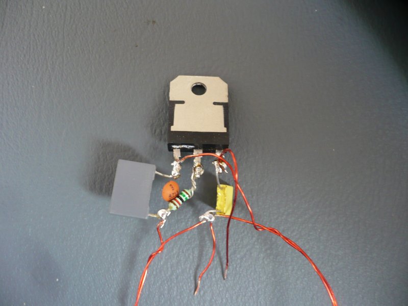

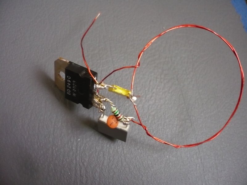

sziasztok!
A képen látható kondikkal szerintetek működik a kapcsolás(4,7nF helyett 6,8nF) ?Illetve az van odaírva,hogy nem kerámiaalapúak legyenek a kondik.De 470pF-osból csak kerámiát találtam.Milyen másfajta kondi jó oda? Vagy oda még elmegy a kerámia? |
